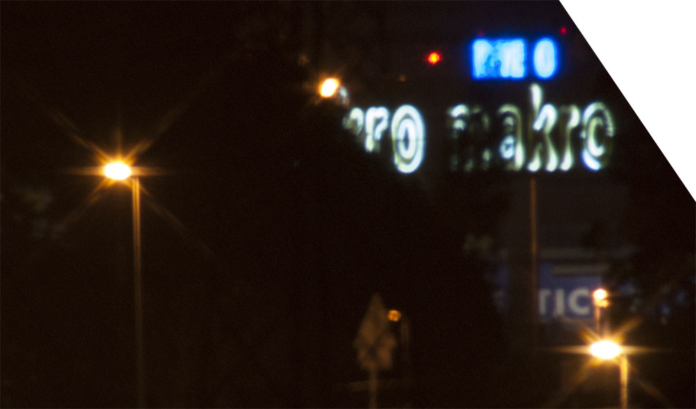

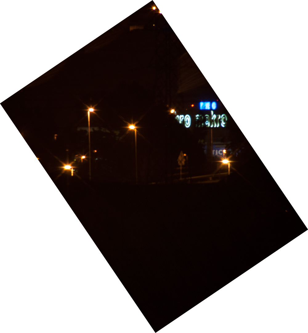

« respuesta #48 : Vie, 08 Mar 2013, 22:53 UTC »
Buenas
Aún no he probado apuntando al cielo, pero esto es un ejemplo de lo que se ve desde la ventana de mi casa (de hecho con el cristal por medio) a través del Hyperion 5mm, acoplando el cuerpo de la Nikon D70 al ocular con su adaptador correspondiente. Es 1,3 segundos a ISO 400 (NEF pasado a JPG con Photoshop). Es una prueba rápida. Ya se que está un poco quemada tongue3
No están más que giradas con Photoshop para mantener la fidelidad de lo obtenido.
Y un detalle de la misma foto
Si alguien está interesado, tengo el NEF.
Como siempre, esto es pura experimentación y documentación, sin ánimo de obtener grandes resultados con este equipo.
Ah, por cierto, el letrero que se ve está a 2,9Km en linea recta desde mi casa según Google Earth

« respuesta #49 : Vie, 08 Mar 2013, 23:36 UTC »
Tambien podías haber apuntado a la vecina puestoas a hacer pruebas.Como documento gráfico quiero decir. Malvado Malvado Malvado

« respuesta #50 : Sáb, 09 Mar 2013, 15:21 UTC »
con cristal por medio no me atrevo a decir si hay desenfoque, o turbulencia bestial  (quizás los dos)
las espigas es normal cuando hay mucha luz  (pero pueden aportar una pista sobre el enfoque),  ese enfoque no te servirá  para el cielo  --> 2.7 km.  tampoco es infinito
