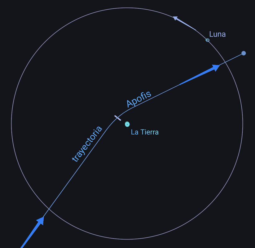

Sobrevuelo Rozador de 2029: Máximo Acercamiento
trayectoria del asteroide Apofis en 2029
Como puede verse entra en la nube de satélites geosincrónicos el viernes 13 de abril de 2029
La aproximación más cercana y espectacular de un cuerpo de estas características,  a la Tierra es ÚNICA, y tendrá lugar el 13 de abril de 2029, un viernes 13. Ese día, el asteroide pasará a solo 32.000 kilómetros de la superficie terrestre, una distancia menor que la de algunos satélites artificiales que orbitan la Tierra. Como un astro puntual se verá como un punto brillante en el cielo, con una magnitud aparente de +3 mag., lo que significa que será visible a simple vista desde algunas partes del mundo, especialmente desde África, Europa y Asia. Dicha "estrellita" se moverá rápidamente por el cielo, cruzando el ecuador en solo 19 minutos. El momento de máxima aproximación será a las 21:46 UTC, cuando esté en la vertical sobre el océano Atlántico, cerca de la costa de Senegal.
La aproximación de 2029 tendrá un efecto significativo en la órbita del asteroide, ya que la gravedad de nuestro planeta lo desviará de su trayectoria original. Se estima que el asteroide perderá unos 28.000 kilómetros de su semieje mayor y unos 0,02 de su excentricidad. Además, el asteroide experimentará un fenómeno conocido como resonancia orbital, que ocurre cuando dos cuerpos celestes tienen períodos orbitales que guardan una relación simple entre sí. En este caso, el asteroide entrará en una resonancia de 5:7 con la Tierra, lo que significa que por cada siete vueltas que dé la Tierra alrededor del Sol, el asteroide dará cinco. Esto hará que las futuras aproximaciones del asteroide sean más frecuentes y más difíciles de predecir.

FAQs - Preguntas frecuentes sobre el asteroide (99942) Apofis
¿En qué fecha y hora exacta pasará Apofis más cerca?
Viernes 13 de abril de 2029, 21:46 UTC. Pasará a 32.000 km sobre la superficie (6 radios terrestres, dentro de órbitas geoestacionarias).
¿Será visible desde toda España?
Sí, magnitud +3.1. Visible a simple vista desde cielos medianamente oscuros, especialmente 20:46-22:46 UTC
¿Cuál es el tamaño y masa real del asteroide Apofis?
El asteroide (99942) Apofis no es esférico, sino un cuerpo alargado, por lo que se habla de un “diámetro efectivo” aproximado. Las estimaciones más recientes sitúan ese tamaño global en torno a 340–380 metros, a partir de modelos combinados de observaciones ópticas, radar y estudios termofísicos de su superficie. En los primeros años tras su descubrimiento se le atribuyeron unos 270 m de diámetro. Más tarde, las observaciones en infrarrojo del observatorio espacial Herschel (ESA) refinaron el valor a unos 325 ± 15 m, lo que ya supuso un aumento significativo de su tamaño y de la masa estimada. Estudios posteriores, que incorporan mejor su forma irregular y su rotación, han ido elevando ligeramente esa cifra hasta el rango actual de unos 340–380 m, todavía dentro de las incertidumbres esperables para un objeto de este tipo.
Suponiendo una composición típica de asteroide rocoso (silicatos con hierro y níquel), la masa de Apofis se estima del orden de 2~3 × 1010 kg
¿Qué es el llamado "ojo de la cerradura"?
Es -conceptualmente- una pequeña región del espacio, de unos 600 m de diámetro a unos 38.000 km de la Tierra; si Apofis atravesara exactamente esa zona en 2029, la gravedad terrestre lo desviaría a una órbita de colisión futura (2036/2068). Las órbitas actuales lo descartan completamente.
¿Podría producirse un impacto en 2029 o en 2036?
No. El riesgo de impacto para los encuentros de 2029 y 2036 ha sido completamente descartado tras análisis orbitales de alta precisión. Ambos pasos se consideran seguros desde el punto de vista dinámico.
¿Qué daños causaría un impacto a escala mundial?
En el hipotético caso de un impacto, Apofis liberaría una energía equivalente a aproximadamente 1.000 megatones de TNT, comparable a unas 20.000 bombas similares a la de Hiroshima (1945). Aun así, las agencias espaciales concluyen que no existe riesgo real de impacto con la Tierra por parte de Apofis durante al menos el próximo siglo, por lo que este escenario es puramente teórico.
¿En 2012 y 2013 su órbita pasó cerca de la Tierra?
Sí. Durante los años 2012 y 2013, la órbita de Apofis incluyó aproximaciones relativamente cercanas a la Tierra, que permitieron mejorar notablemente el conocimiento de sus parámetros orbitales mediante observaciones ópticas y radar; realizó un sobrevuelo a una distancia aproximada de 14,5 millones de kilómetros de la Tierra.
La aproximación más destacada ocurrirá el 13 de abril de 2029 (viernes 13), cuando el asteroide pasará a menos de 32.000 kilómetros de la superficie terrestre, una distancia inferior a la de los satélites geoestacionarios. Durante este evento, Apofis será visible a simple vista desde amplias zonas del hemisferio oriental, sin necesidad de telescopios ni prismáticos.
