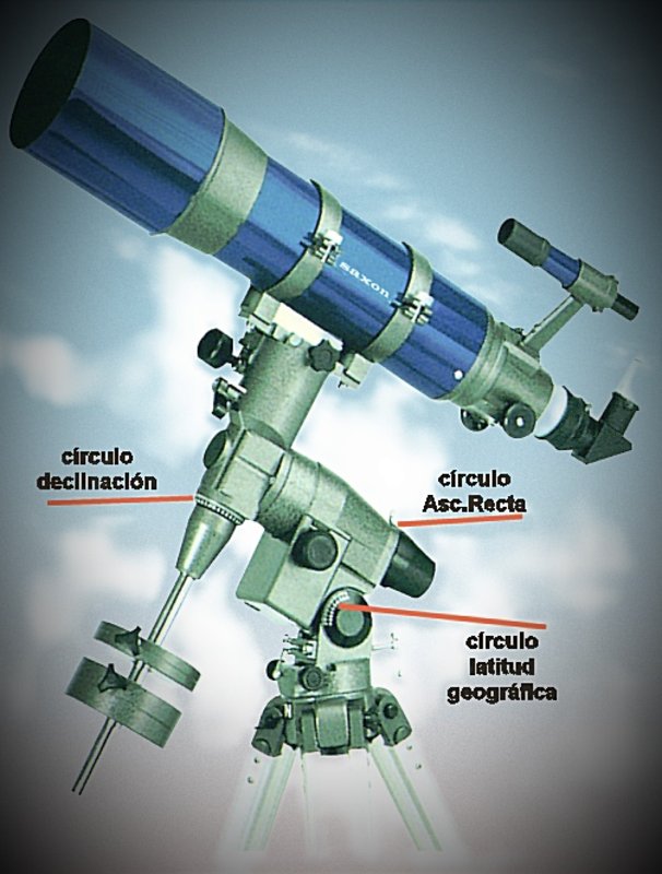

pero eso de 40º o 45º   NO SIRVE, ... hay que hacerlo bien   ponerla entre 40º y 41º en tu caso
éstas seguro que te refieres al eje que mide el círculo de LATITUD GEOGRÁFICA
hay que colocarlo una vez,  (sin forzar excesivamente nada, o es que hay un contratornillo:  aflojar éste  y apretar otro)
si no te vas a Bilbao,  no hace falta tocar nunca mas

Este tutorial te guiará en los primeros pasos para alinear correctamente el buscador de la polar o introscopio en una montura EQ-5.
Paso 1: Preparación inicial
  • Orientación inicial: Coloca la montura mirando hacia el norte, apuntando hacia la estrella Polar.
  • Despeja el visor: Retira la tapa delantera del introscopio. Gira el telescopio en el eje de Declinación (DEC) para que quede orientado hacia la derecha o izquierda. Esto permitirá que puedas mirar a través del buscador.
  • Altitud aproximada: Ajusta los tornillos de Altitud (los plateados con pasador, situados en la base) para que la montura alcance una inclinación aproximada a tu latitud (unos 40° para España). No confíes ciegamente en la escala grabada, suele estar desajustada.
Si lo has hecho bien, deberías poder ver la estrella Polar en el campo de visión del buscador. Si no, ajusta ligeramente la altitud y el azimut (girando la montura entera) hasta que aparezca.
Paso 2: Ajustes básicos del buscador
Ahora que la Polar es visible en el buscador, vamos a realizar los ajustes previos al alineado preciso.
  • Posiciona la Polar "abajo": Suelta el freno del eje de Ascensión Recta (AR) y gíralo hasta que la marca del buscador que indica la posición de la Polar quede en la parte inferior (6h en un reloj imaginario). Esto puede dejar las pesas apuntando al cielo; asegúrate de apretarlas para evitar movimientos indeseados.
  • Configura el disco de fechas: Gira el disco de meses hasta que la flecha superior apunte al 1 de noviembre. Este es el punto de partida estándar.
  • Ajusta la fecha actual: Suelta el freno del eje de AR y gíralo hasta que la flecha indique la fecha actual en el disco de meses. Por ejemplo, en junio tendrás que girarlo aproximadamente media vuelta.
  • Configura el disco horario: Gira únicamente el disco de horas hasta que las 0h queden arriba. Luego, ajusta el eje de AR nuevamente hasta que indique la hora real* en el disco.
*Nota sobre la hora real: Recuerda que la hora real es la hora local menos:
  • 1 hora en invierno.
  • 2 horas en verano.
Paso 3: Alineación final
Ahora que el buscador está configurado correctamente, utiliza los tornillos de:
  • Altitud: Para ajustar el "cabeceo" de la montura.
  • Acimut: Los dos tornillos de pomo negro en la base para ajustar lateralmente.
Desplaza la montura hasta colocar la Polar en el pequeño círculo grabado en el buscador.
Comprobación final: Verifica que los asterismos de la Osa Mayor y Casiopea, grabados en el buscador, coinciden con su posición real en el cielo. Si no coinciden, revisa los pasos anteriores.
