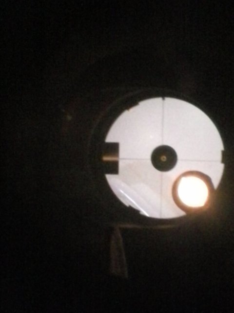

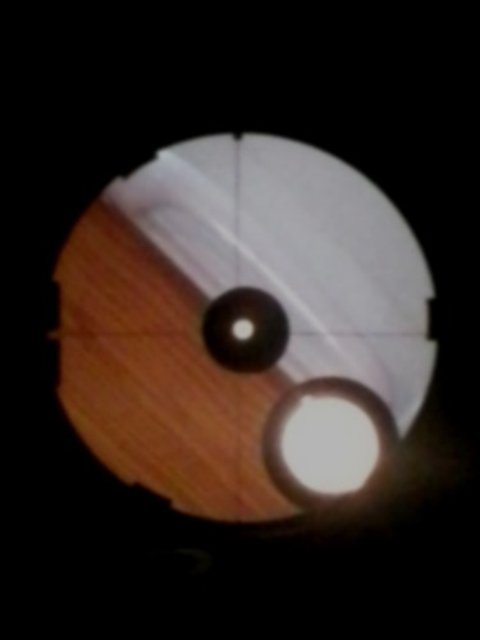

a ver que os parece como se ha quedado mi colimado?.
yo creo que esta bien pero claro no soy ningun experto.
prueba 1 prueba 2
la primera la hice a través del pequeño agujero que le abrí a una tapa de un ocular.
y la segunda la hice a traves del portaocular de 1,25
como se ve en la foto en enfocador esta totalmente metido y mi duda viene porque a medida que lo voy abriendo o sacando la grapa de la derecha deja de verse casi cuando voy llegando al tope.
un saludo

Aparentemente no parece estar mal colimado ese F8. Ahora deberías probar con una estrella.
como se ve en la foto en enfocador esta totalmente metido y mi duda viene porque a midida que lo voy abriendo o sacando la grapa de la derecha deja de verse casi cuando voy llegando al tope.
Es lo que quiero comentar:
Siempre se colima con el enfocador en la parte del recorrido que hace foco con la mayoría de nuestros oculares.
Esto es algo que poca gente tiene en cuenta a la hora de colimar.
Es decir, de poco vale hacer un colimado perfecto con el enfocador totalmente metido o sacado, donde nunca vamos a hacer foco.
P.D.: Convendría que subieses las fotos un poco más pequeñas, de 800x600 a lo sumo.
« Últ. modif.: Lun, 27 May 2013, 20:46 UTC por elinformatico »

« respuesta #141 : Lun, 27 May 2013, 21:17 UTC »
Entonces sería conveniente hacer el colimado con el enfocador por la mitad mas o menos?

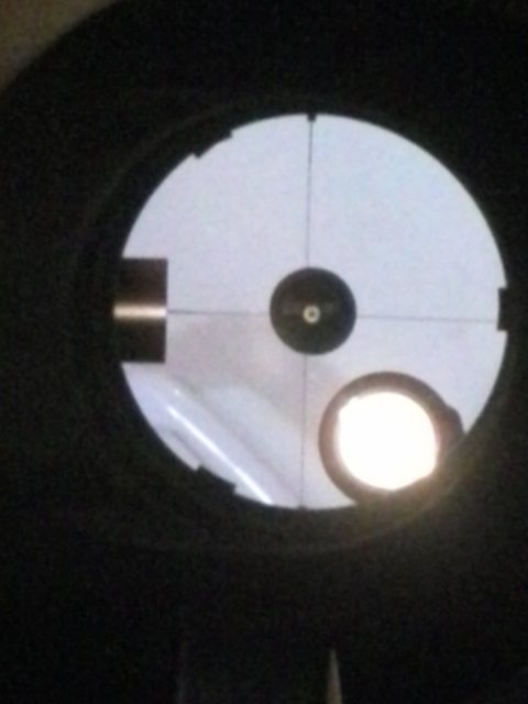

« respuesta #142 : Lun, 27 May 2013, 23:47 UTC »
Ok informatico es logico lo del entocador a la hora de colimar. probare hacerlo de esa manera.
no creo que halla mucha diferencia en colimar un f8 a un f6 como el mio.
Es logico lo de hacerlo cn el enfocador a la altura donde hace foco con los oculares pero es la primera vez que lo escucho o leo. alomejor vas a tener que patentar eso jajaja.
saludos .

« respuesta #143 : Mar, 28 May 2013, 10:12 UTC »
Donde hagan foco la mayoría de tus oculares.
Lo que para tí puede estar en la mitad, para otro puede estar en otro punto, depende del enfocador y del telescopio.
No, hace mucho que es algo bien sabido. Pero no esta de más recordarlo.

« respuesta #144 : Mar, 28 May 2013, 10:46 UTC »
despues de ver donde hace foco (mas o menos el mismo punto para los oculares que tengo) he tenido que volverlo a colimar ya que de la manera que estaba(foto de arriba) la grapa derecha empezaba a dejar de verse, y con el enfocador totalmente abierto ya no se veia.
pues despues de poner el enfocador en ese punto de foco, lo he colimado teniendo que jugar un poco con los tornillos del secundario y apenas con los del primario.
no puedo subir la imagen porque me da error desde que pueda la subo para ver que os parece
cada dia aprendo algo nuevo.
« Últ. modif.: Mar, 28 May 2013, 10:56 UTC por airubio86 »
mensajes: 28238
« respuesta #145 : Mar, 28 May 2013, 14:48 UTC »
a mi me parece muy a la derecha
( el resto está concéntrico, supongo que al ser un f8 no da "problemas" )
ah!  el que la cruz no esté centrada, no es importante en si mismo (mas que por las espicas de difracción, pero ya es otra historia)
Lo que importa del centraje es el propio secundario, y la cruceta virtual que "marca él"

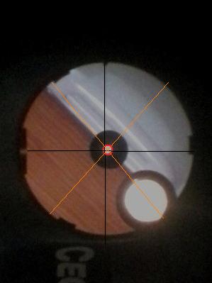

subo la foto que os dije
estaba convencido que mi tubo 200/1200 era un f6.
cierto que la cruceta no la veo centrada, (el secundario queda un poco a la derecha), imagino que para corregir eso sera jugando con los tornillos del secundario hasta que quede concéntrico la cruz con el espejo y volver a colimar el primario.
pero como se aprecia la "cruceta virtual" secundario y primario parece colimado.
las líneas negras pasan por la cruceta real y las naranjas por la imaginaria,
saludos.

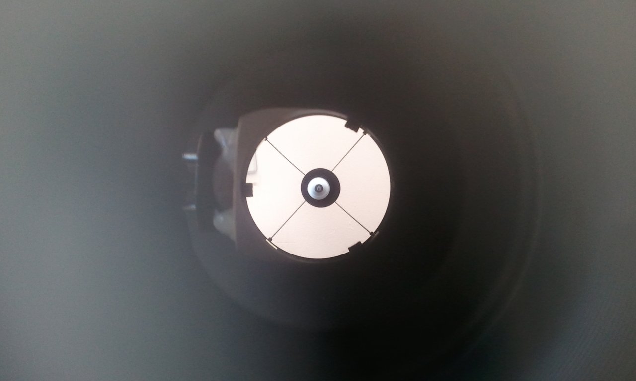

respecto a la colimada que le hice al f6  leng que pensais yo no lo veo tan malpero alomejor lo puedo mejorar algo mas.
saludos
