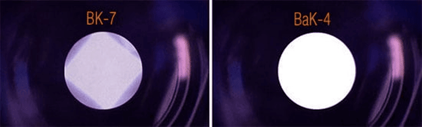

      diferencias BK7 o BaK-4
      BK-7 : Borosilicate Crown Glass
      Bak-4 : Barium Crown Glass
      Prueba rápida de campo para detectar el tipo de prisma:
      Separa los binoculares unos 20 cm del ojo apuntando hacia una fuente de luz uniforme. Imagen circular bien definida = BAK-4. Imagen en rombo o con sombras en las esquinas = BK-7 (o prismas sucios o desalineados). Útil para verificar lo que declara el fabricante, pero recuerda: este resultado solo descarta los peores; no garantiza nada sobre el resto del sistema óptico.

      " - oiga !  llevan BK-7 o BAK-4 ? "  Sonreir
      La primera búsqueda de cualquier comprador novel acaba invariablemente en la misma pregunta: "¿prismas BK-7 o BAK-4?" Es una pregunta razonable, pero está mal enfocada. El tipo de vidrio es el último factor que deberías mirar. Y al final se convierte en el segundo error del novato  ( el 1ro. es el de pensar en muchos aumentos, ver planetas y sustituir como si de un telescopio se tratara! )
      ¿Qué diferencia real hay entre BK-7 y BAK-4?
      El BAK-4 tiene mayor índice de refracción y permite reflexión interna total sin pérdidas adicionales en la cara mayor del prisma; el BK-7 no llega a ese índice y en teoría pierde algo de luz en esa superficie. En la práctica, un BK-7 bien tallado, bien centrado y con recubrimientos de calidad supera sin dificultad a un BAK-4 mal trabajado. El vidrio del prisma es solo una variable más dentro de un sistema óptico complejo.

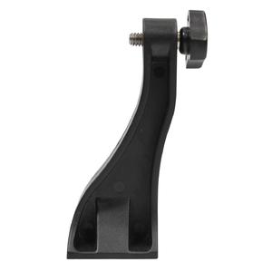

        elegir un soporte simple para montar prismáticos en trípode
        https://www.astronomo.org/foro/index.php?topic=11076.0
        soportes atípicos para prismáticos: más y menos elaborados
           * busca tu soporte aquí:
        trípode + montura paralelogramo para prismáticos o binoculares astronómicos
        Pues si ! para obtener el 100% del instrumento, incluso en 7x 8x 10x ...
        una montura paralelogramo + trípode  superrecomendable para prismáticos astronómicos :
            la ventaja de la montura en paralelogramo es que puedes ajustar la altura de los prismáticos, para más comodidad, o cambiar de observador con distintas alturas, que al moverlo no se pierde la dirección donde están orientados  ( y por tanto el objeto sigue centrado en el campo visual ).
        sin "una solución" estática olvídate de aumentos superiores a 10x  ( y aún con 10x ? sin estabilidad no los aprovecharás )

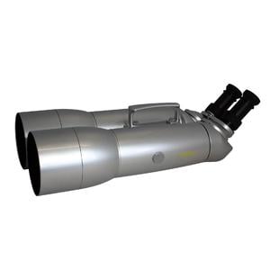

        el campeón:  si quieres algo bueno, lo mas de lo mejor, y no te importa el precio:
        Fujinon Fernglas 10x50 FMTR-SX
