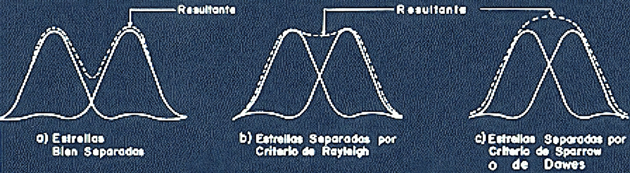

la Resolución y Magnitud Límite
Resolución límite para telescopio en segundos de arco
Calculadas para una longitud de onda de 550 nm, en condiciones ideales de calidad óptica y observacionales.
→ Resolución en " = 138 / diámetro (mm)
(criterio de Rayleigh)
→ Resolución en " = 116 / diámetro (mm)
(criterio de Dawes)
→ Resolución en " = 108 / diámetro (mm)
(criterio de Sparrow)

dejo aquí la grafica completa de lo que representan los límites comentados
resolución límite para telescopio en segundos de arco
                        - para una longitud de onda de 550nm, condiciones ideales calidad óptica y observacionales
criterio de Rayleigh ->   resolución en " =  138 / diámetro mm.
criterio de Dawes ->   resolución en " =  116 / diámetro mm.
criterio de Sparrow ->   resolución en " =  108 / diámetro mm.
magnitud límite para telescopios ( teórica, práctica y realista)
     las magnitudes límite siempre hacen referencia a condiciones ideales de oscuridad y astro a gran altura º
->   magnitud límite teórica     = 2.5 + 5*log10(diámetro efectivo en mm.)
->   magnitud límite práctica    = 2.0 + 5*log10(diámetro en mm.)
->   magnitud límite práctica realista   = 1.5 + 5*log10(diámetro en mm.)
         (estimación transmisión lum. sistema: 70% )
     ( sin grandes obstrucciones el aumento resolvente será básicamente el diámetro del telescopio en mm.) y para calcularlo de una manera mas "elaborada":
Telescope Limiting Magnitude Calculator
