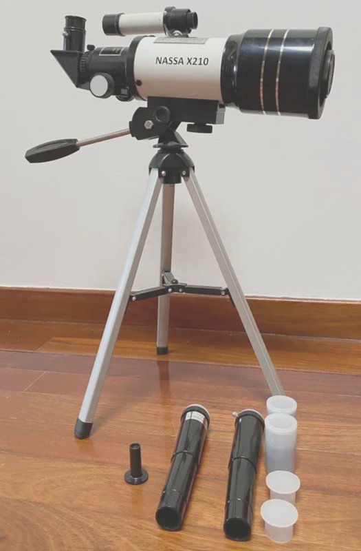

caja y embalaje del telescopio NASSA X210 210x cupón periódico deportivo
Nassa 210x desastroso

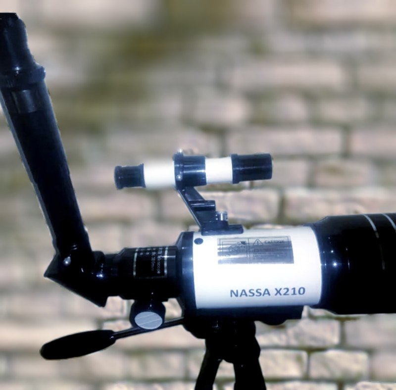

Nassa 210x mal montado
aquí el supuesto "buscador" está colocado al revés, pero el resultado es el mismo, inutilizable!
fácil, porque es pura "ilusión", y se sigue vendiendo como tal.   En un banco de herramientas de juguete nadie preguntaría porqué no sirve para hacer bricolaje.
No perdáis vuestro tiempo con eso, tuve el disgusto de "probarlo"  y es como un mal juguete.  la gota gorda
es una ñapa, ,  y con el portaoculares de 0.96" ( actualmente obsoleto, y si buscas oculares vintage, encima te saldrían mas caros)
los 70mm,  son falsos,  hay diafragma para enmascarar las aberraciones.   Pues No es ni un Doblete de telescopio.  No le llaméis así, por mucho que los "cupones de un periódico deportivo" le llamen así.  Un poco de seriedad y mantengamos un mínimo.
sinceramente mejor elegir un caleidoscopio de 15€  cd  ,
y si es para que juegue el perro ? mejor un hueso de goma
para comprar algo tan barato, y con mis reservas mejor me iría a prismáticos baratos del tipo Decathlon, Carrefour, Lidl

Hola a todos,  RADIO MACUTO, me ha dicho que puede ser este de la foto, no me lo han  asegurado.
Pues es igual que el mío solo que el mío es verde.
en piggyback
Este venía con ese mismo trípode.

Lo de la foto es un experimento, en realidad es un buscador para el de 10".Para empezar no admite los oculares de 1,25, si te fijas tuve que quitarle la rosca de plástico del portaoculares para meterle otra diagonal.El portaoculares lo bloqueo con una abrazadera a la diagonal.
El tren óptico está hecho de dos lentes de cristal. Es luminoso como buscador, le tengo puesto un ocular de 20mm reticulado.
El portaoculares parece de papel de aluminio de pésima calidad.Para buscador de un tubo grande está bien, y si se es manitas valdrá para tubo guía, pero nada más.
Estoy hablando del mío claro(aunque yo creo que es el mismo.
A mí no me parece barato, teniendo en cuenta que he visto solo el tubo por unos 20 euros(en Amazon creo).El mío es de la marca Galaxter por si queréis buscarlo.
Edito:el portaoculares es de 0,96".

Telescopio NASSA X210 Galaxter 70/300 cupones Marca Mundo Deportivo
Cita de: Tharsis
El tren óptico está hecho de dos lentes de cristal.Es luminoso como buscador, le tengo puesto un ocular de 20mm reticulado.
Charlio
Fan del picgoto
49  Montgat
desde: abr, 2011
mensajes: 995
« respuesta #27 : Mar, 19 Feb 2013, 13:52 UTC »
Puaj! Si encima ya no coje ni oculares "estandard" de 1.25" apaga i vamonos!
Merci por la aclaracion Noiser!
