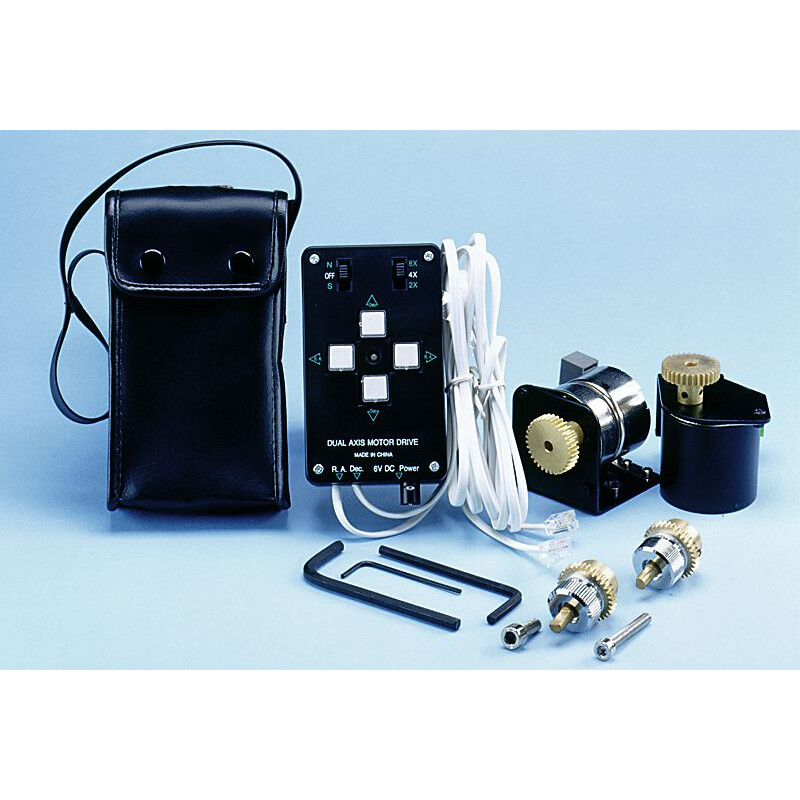

motores eq5 SW ;
Uploaded with ImageShack.us
motores eq3-2 de SW :

« respuesta #8 : Mar, 18 Oct 2011, 16:37 UTC »
Entonces fijo que es una EQ5
Ayer precisamente le hice una foto a mi EQ5 desmontada para engrasar los motores, ojo que mis motores son diferentes ya que son paso a paso para el goto , pero tengo los antiguos que son iguales que los de tu foto.
