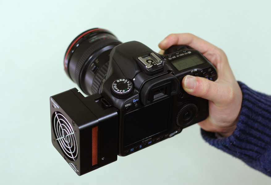

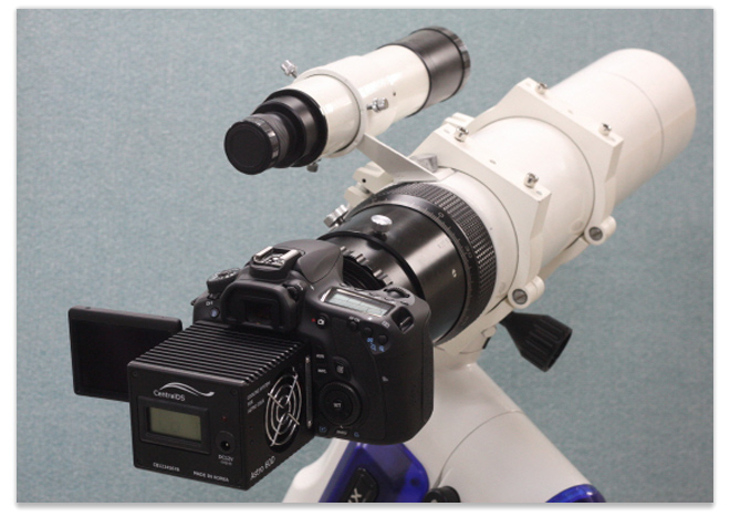

Respecto a las modificaciones la verdad es que esta opción me parece bastante sensata, desde luego no tiene nada que ver con las chapuzas que se ven por ahí.  leng
La que también me gustaba mucho era la 50D
Según el fabricante es capaz de bajar la temperatura del sensor unos 28ºC por debajo ambiente, ahora bien, mi pregunta es si en condiciones extremas de humedad se defienden tan bien como lo hace una CCD. Lo que sí me ha gustado es que se ven muy compensadas y para el que esté acostumbrado a trabajar con este tipo de cámaras desde luego parece una buena opción. Sonrisa
En cambio con el siguiente modelo no sé... creo que si se lo coloco a mi refractor me quedo sin enfocador y ahí es cuando surgen las dudas, 700E de la cámara, 300 de la modificación y 200E más del enfocador suman 1200E como mínimo, teniendo en cuenta que es posible encontrar una CCD con el KAF-8300 por poquito más no sé yo si merece la pena.  hmmmm
Ostras... es que me he quedado con las ganas de seguir con el hilo en el otro foro pero se ha ido de madre, una lástima porque habían por ahí un par de usuarios que sabían de lo que hablaban.

Poniéndome un poco serio te digo que a mi este tipo de cámaras refrigeradas me parecen una opción estupenda, a la vista están los magníficos resultados que obtienen muchos usuarios pero claro, únicamente la compraría si tuviera la certeza de que ha sido modificada bajo unos estándares y controles de calidad certificados por un fabricante homologado y por supuesto con una hoja técnica en la que pudiera ver los márgenes de temperatura, condensación, tolerancias, etc...  Claro que.. supongo que el fabricante que ofrezca esto también pedirá un precio muy similar al de una CCD a color y entonces viene la pregunta ¿de verdad merece la pena?
En fin, no dudo de lo bien que pueda trabajar ese usuario pero yo desde luego no compraría una cámara nuevecita y la pasaría por un quirófano glandestino, vete tu a saber si el día menos pensado comienzan a salir píxeles muertos, ruidos extraños debidos a la condensación, etc... bastante difícil resulta sacar algunas imágenes solamente falta que nos compliquemos más.  la gota gorda
Es una lástima que se haya caldeado tanto aquel hilo porque seguramente hubiera sido de mucho valor. Lo que me ha molestado un poco es que David haya intentado engañar a todo el personal con falsos números, ha preferido salvar el fuerte antes que decir la verdad y no confundir a los usuarios más inexpertos. Ahora lo veo cambiando las cifras que tiene colgadas en todos los foros.  Malvado

por cierto, ya que hablábamos del control de temperatura,  tanto o MAS importante que reducirla, y aunque, por lo que es, pica un poco, para el que no tenga tiempo ni ganas de xapucear con una DSLR, probablemente vale la pena algo así, :
box para la refrigeración termoeléctrica de camaras EOS
