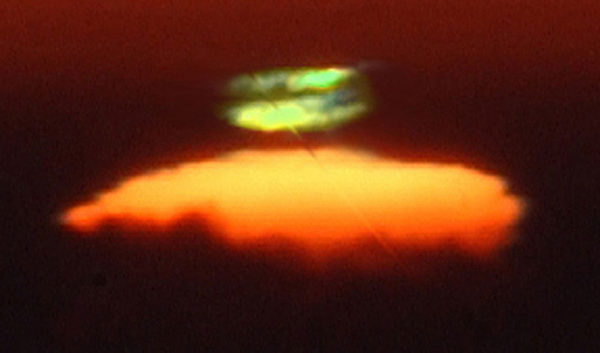

Rayo Verde o Green Flash
y de aquí, surge la evidencia de otra ventaja, incluso necesidad, sobretodo en monocromo,  como la de observar los planetas con filtro Rojo o Infrarrojo ( bandas R, IR) , para "cortar" esa dispersión cromática. (*)
 z es el ángulo zenital aparente, y r la dispersión
asimismo, es fácil ver como para trabajos serios de astrometría, una baja altura, puede empezar a afectar al posicionamiento de los objetos dependiendo sus longitudes de onda predominantes
aspectos de imágenes estelares ideales en Monocromo versus Color:  normalmente las mayores turbulencias e inhomogeneidades nos dan imágenes inquietas, deformadas y poco enfocables
