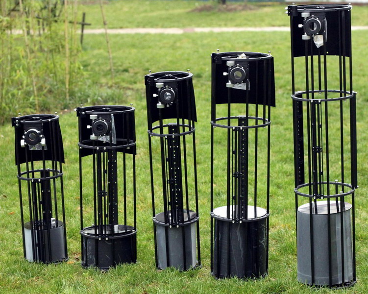

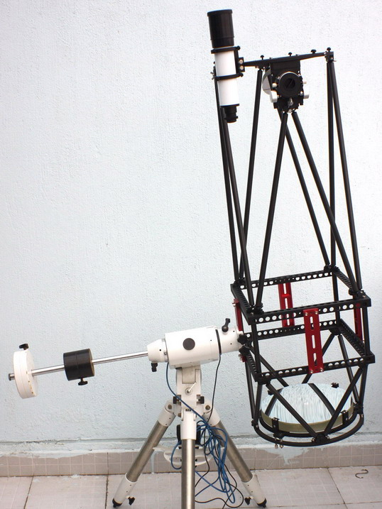

uaaaah !!  si tienen Newtons,
pero son de lo más feo,  parece que vaya a salir el sr. administrador de dentro  XD
zwo optical
mensajes: 7621
« respuesta #119 : Mié, 03 Jul 2013, 13:23 UTC »
juassss , y esos parecen redondos ...los tienen cuadrados y con detalles en color rojo XD ..pero son tan ligeros que se pueen montar en una simple ecuatorial ..un 305 en eq6  ilusionado ...hasta les han hecho sus preservativos a medida  Sonreir Sonreir Sonreir
