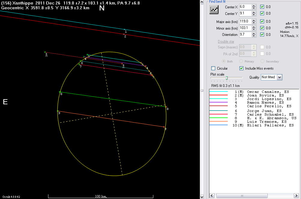

Por cortesía de Ricard Casas cuelgo el mapa que delimita la forma del asteroide:
En rojo los observadores que han enviado un reporte negativo de la ocultación .
Los reportes negativos también son muy valorados porque sirven para acotar por donde no ha pasado la sombra del asteroide con lo cual limitan su tamaño.

Ricard acaba de actualizar la gráfica a las 16:28.
