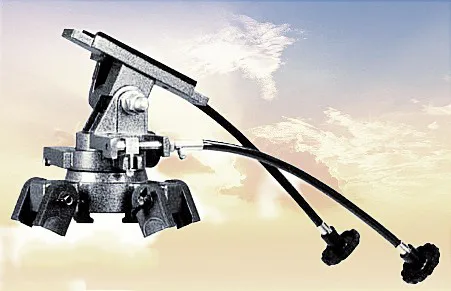

Los dos siguientes telescopios son de marca TS,
-el
refractor TS 70 ecuatorial
puede ser una buena elección si deseas realizar observaciones solares ( con protección especial SIEMPRE OJO ! busca información en el foro)
-el
reflector TS 114 Newton ecuatorial
creo que
es el primer telescopio generalista que se pueden recomendar
. Con 150 euros, no pierdas el tiempo ni te la juegues, escoge éste. (puede que haya otro similar, pero yo no lo he encontrado nunca, .... y de toda la legión de baratos, todos salen con alguna pega que les quita el atractivo o la utilidad o hay que cambiar algo, lo cual en éste nivel de precio sería "pringar"). Es de diseño austero y funcional, olvídate de cantos de sirena, y promesas, no existen ... bueno en realidad si, aumentando el presupuesto claro !)
refractor acromático ecuatorial TS 70/900 Jupiter 1
pensado también para observación solar
(con la protección adecuada, ojo! )
reflector newtoniano ecuatorial TS Starscope 114/900 EQ3-1
el espejo de 114mm supera en luz y
resolución al de 70mm
esaa montura ecuatorial es equivalente como a lo que aquí llamamos EQ3-I, una montura que aunque aún infradimensionada y sencilla, no es como otras terribles del "sector". Hay que tratarla muy bien y cuidarla eso si, no las forceis.
Por transporte poca diferencia real puedes tener de uno al otro,
Con el refractor debes pensar de adquirir un aumento intermedio, un ocular de 10mm o de 12mm aprox,
Con el reflector, le faltaría un ocular de 6mm, incluso uno de 5mm te lo admitirá en buenas condiciones. Es un telescopio con un diámetro que no está nada mal por el precio, con buena capacidad resolutiva, una relación focal que no dará problemas de colimado. Y la muestra que es buena elección, es que muchos de los que nos hemos iniciado en la astronomía observacional, esperamos años para tener un equipo así. Un clon de un clásico para empezar, el de toda la vida, no busques más si éste te cuadra, y no puedes pasar de un presupuesto de unos 150 €.
A tener en cuenta: son telescopios que en campo abierto si hay brisa, se notará vibración, pero es que una montura "buena" vale tanto o mas que ellos.
( una montura mínimamente sólida y seria, cuesta por si sola más que esos cientocincuenta "pavos")
En éste sector de precios, hay
otras series de Bresser
a tener en cuenta, ... PERO .. hay variaciones, las nomenclaturas son un caos en muchos comercios online generalistas y grandes almacenes (OJO con eso), así que los citaré de pasada, y desarrollo el tema en otro hilo, por si quereis ojearlo:

YO No compraría un equipo con esta montura, la fabricación es deficiente
la montura ecuatorial Bresser Eq-Sky = Astro-3 (el Skylux del Lidl)
Bresser AC 70/700 Skylux
Bresser AC 70/900 Lyra EQ-Sky
Bresser AC 80/900 Quasar EQ-Sky
