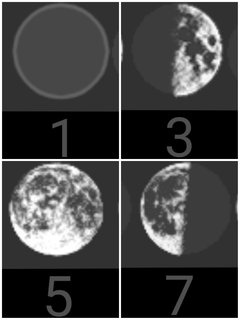

las 4 fases de la Luna
Las 4 fases principales de la Luna:
Evocan mejor su posición y evolución semanal, y por tanto su posición angular respecto al Sol. Prácticamente, permiten situarnos semana a semana dentro de un mismo ciclo lunar.
Es la clasificación más simple; basta con fijarse en los dibujos y su numeración:
  • (1) Luna Nueva, a 0º
  • (3) Cuarto Creciente o 1.er Cuarto, a ~90º
  • (5) Luna Llena o Plenilunio, a ~180º
  • (7) Cuarto Menguante o 3.er Cuarto, a ~270º
En definitiva, son una simplificación de las 8 fases lunares comentadas. Para el público general, recordar las 4 fases lunares ya es útil; para el observador del cielo, las 8 fases lunares permiten precisar mejor el aspecto de la Luna.
