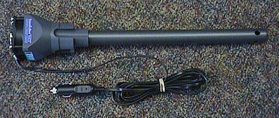

« respuesta #13 : Vie, 02 Mar 2012, 12:28 UTC »
aquí hay un invento ya comercializado para eso https://www.teleskop-express.de/shop/product_info.php/language/en/info/p4479_Geoptik-Ventilator-fuer-SC--EHD--ACF----fuer-schnellere-Auskuehlung.html aunque tiene el inconveniente de que cuesta 160 euracos
en la foto se ve el lateral y lo importante es precisamente lo que no se ve que son las aspas, es decir que en la entrada de aire le han puesto un filtro.
nota: lamento no poder colgar la foto directamente pero este p....o pc en el que estoy ahora no me deja

Pero aquí tienes un par de otra marca que vende el portugués mesquita de segunda mano  https://es.groups.yahoo.com/group/CompraVentaAstronomico/message/10935
eso si, como son para SC de 9,25 y 11 pulgadas lo mínimo que necesitarías es darles un golpe de serrucho y a lo mejor el flujo de aire es demasiado para tu Mak
aquí tienes la foto de un lymax
y aunque te acabes fabricando tu el tuyo por lo menos puede darte alguna idea

Pero sí que obtendrías mejor resultado (con el ventilador haciendo de extractor) con un tubo más gordo con un solo agujero al final, ya que solo aspiraría aire del final (cerca del menisco) y el aire frío tendría que viajar forzosamente hasta ahí recorriendo todo el interior, en cambio agujereando el tubo azul gran parte del aire frío no haría todo el recorrido, se refrigeraría más rápido el primario que el menisco. O al menos yo lo entiendo así.
