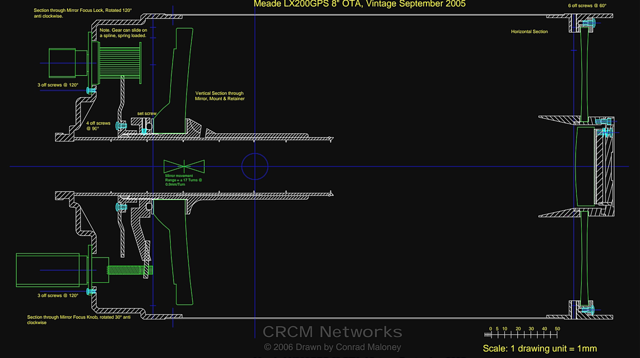

« respuesta #11 : Jue, 12 Abr 2012, 02:04 UTC »
Yo tengo archivos tipo CAD del tubo de hace 7 años. Es diferente
imagen CAD del esquema tubo Schmidt-cassegrain
Aquí podemos medir el diámetro del tubo, 41mm. Sin embargo el puerto trasero se estrecha hasta los 37mm.
En el actual no hay estrechamiento y el bafleado parece ir hacia dentro. Desconozco lo que mide.
En todo caso mandan huevos que en dispositivos caros y sofisticados como este no esté especificada esta información
Para descargar aquí
mensajes: 28244
« respuesta #12 : Vie, 13 Abr 2012, 04:32 UTC »
si todo eso pues bien, ¿pero hasta que distancia llega?, ... no es comparable a un field-stop en la zona del foco
y lo que hay que obtener son las medidas de tolerancia de esos ángulos

Lo primero aclarar que ya hace rato que me has convencido. ¿Qué diagonal de 2” me recomiendas?
Y en segundo lugar, anunciarte que información óptica precisa y modelos interactivos sobre ese tubo (lástima que sea el de hace 6 años) la hay en abundancia y de excelente calidad en la
web del tipo
LX200GPS.CRCM.NET (Astronomy)
The Construct & modification of a Meade LX200GPS Telescope.
que ha hecho ese CAD . Yo no entiendo ni la mitad de la mitad, pero una persona que sabe cómo tú seguramente se lo pasará pipa  manejando variables en los Excel que prepara el tipo con ecuaciones ópticas con esta OTA y accesorios fotográficos.
Gracias.
mensajes: 28244
« respuesta #14 : Vie, 13 Abr 2012, 06:42 UTC »
 Malvado
la mas cara, que puedas permitirte
vamos a ver, por ahí pasará toda la luz que mires y fotografíes
sin caer en esoterismos y mística vale la pena dar un vistazo a:
calidad de un espejo plano
ésto igual también sirve para tomar decisiones
Ayuda en la elección accesorios para SC8 SCT 8"
de lo que hay ahora no sabría distinguirte,  con lo que mirar especificaciones puedes hacerlo a mi mismo nivel, ... siempre "da cosa" quedarse con el que más miente en el catálogo de fabricante.
pregunta a Astroshop (por ejemplo) a ver que te dicen, ... yo en lo básico puedo orienta en bastantes cosas, luego alguna otra que haya tocado específicamente, lo que he visto de cerca, ... y el resto ya sería opinar de lejos a perderme.
(es que las veo caras, lo que encuentro ahora mismo)
no olvides que debes pedirla para rosca SCT ( lo repito sobretodo para alguien que pueda leernos y decidir rápido )

 Bueno, ya he encontrado la “Long perng”, es un clónico de las WO. También las distribuyen como Helios y otras marcas. Es precisamente la misma con la que he sustituido la Meade mangui que venía de serie, eso sí, la mía de 1,25.
Respecto a las WO y la Baader nos comenta Arbacia en un conocido foro
“La William Optics (o su hermana gemela Long Perng, que son la misma) son muy buenas y además baratas. He tenido varias unidades de las dos. La LP es aún más barata que la WO. Sin embargo, hay un salto respecto a las Baader. La Click-Lock es la diagonal de calidad que ofrece mayor apertura y eso es importante cuando usas oculares de campos visuales muy grandes en los que la LP o WO viñetearían.”
 ¡Caramba! La Baader, además excelente calidad, es la diagonal que ofrece mayor apertura. Suena muy bien, aunque me pregunto si eso corrige o mejora la limitación del tubo de salida de los SC o, simplemente, de donde no hay no se puede sacar, .
En primer lugar he de pedir disculpas al Sr. Peter al cual me referí como fantasmón cuando en realidad estaba en lo cierto y fui yo quien midió mal y lió las cosas. Efectivamente, el SC 8” tiene una obstrucción de salida a 38mm. Mea culpa, intentaré que no vuelva a pasar.
Una vez reconocida la “estrechez” del problema, aporto una fórmula que utilizan en un conocido foro para calcular el campo máximo que acepta un SC. A ver que os parece
Maximo campo real= (bafle del tubo de salida/focal del telescopio) X 57,3
En un SC 8” típico vendría a ser
(Bafle 38/ F 2000) X 57,3=  1,0887
Pero ¡Ojo! Para acabar de complicar las cosas, cada vez que añadimos una nueva pieza al tren (enfocador, diagonal más grande etc,) estamos sumando (creo que 3X) a la focal del teles, con lo que aun tendríamos que apurar el resultado a la baja.
Vamos, un verdadero desastre….

« respuesta #20 : Mié, 18 Abr 2012, 21:36 UTC »
no es ningún desastre eso
es una limitación que llegará mas o menos al 10% de un máximo teórico para un telescopio
lo dicho aquí
