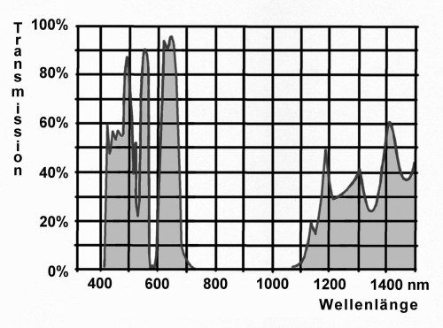

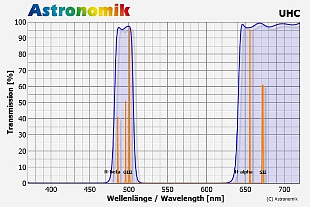

Desconozco si la ASI1600 trae filtro o cuál. Lo de AR no será porque el cristal del sensor lleva una capa Anti-Reflejos? (Anti-Reflective coating)
Los filtros que dices que tienes tampoco los conozco y no encuentro nada sobre ellos, pero deberías buscar su gráfica de transmisión, como esta del Astronomik UHC
Ahí si te fijas en la línea azul te indica que longitudes de onda deja pasar. En ese caso, a partir de 700nm (Ahí empieza el IR) sigue dejando pasar casi el 100%, por lo que no es el más adecuando para foto.
Y del tema de la combinación de tus filtros, poco te puedo decir porque yo no los he usado. Así de primeras en mi OPINIÓN usaría solo el IR/UV si tengo buen cielo para nebulosas brillantes y el UHC para las menos brillantes o para todas si tengo mucha CL. El H-Alfa lo puedes usar tanto en "solitario" como para reforzar detalles de nebulosas sacadas sin este filtro. Usarlo solo con una cámara a color es perder bastante sensibilidad, pero puedes probar.
Las galaxias con el UHC lo descartaría, solo el IR/UV. Pero si tienes mucha CL será bastante complicado sacar detalle de las zonas externas. No estaría mal probar con el UHC en ese caso a ver que tal se porta.

Esa gráfica de tu filtro no muestra el IR, justo se corta en los 700nm que es donde empieza le espectro IR así que es difícil saber hasta donde corta o no el IR. Aunque si seguimos la curva que se ve hasta los 700nm, parece que hay un buen trozo del IR que seguro no corta.
