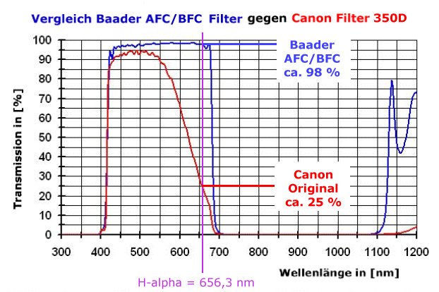

- FILTRO “IR/UV”   bloquea el IR y el UV
- Filtro UV: bloquea el UV,  pero no el IR, para cámaras sensibles a ésta, ... y trabajos especiales ( y viceversa con los "IR block" solamente)
- Filtros H Alfa.    útiles para zonas con contaminación lumínica !!  hay ciertos objetos que emiten buena parte de su radiación en esa linea espectral . (de distintas aperturas en nm., tamaño de ventana espectral)
- Filtros CCD para realizar tricomías,  RGB y L
(L: deja pasar la luminosidad cortando IR y o UV, manteniendo el enfoque que se perdería si se quita el filtro,  determinado por el grosor de los cristales)

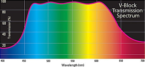

- filtro Orion V-Block  (bien considerado para reducir ese halo púrpura que emborrona los refractores a grandes aumentos)

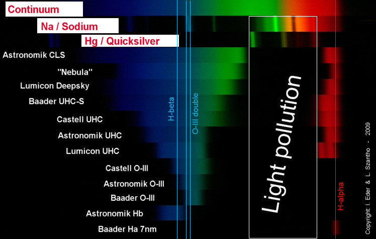

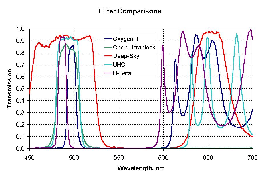

Filtros Antipolución Lumínica ,   ...  útiles para visual y astrofotografía
                   ... y Especiales que incrementan el contraste con objetos de "emisión"
link a gráfico en el que podemos ver y comparar también la curva de sensibilidad espectral nocturna del ojo humano ---> campana gris de fondo

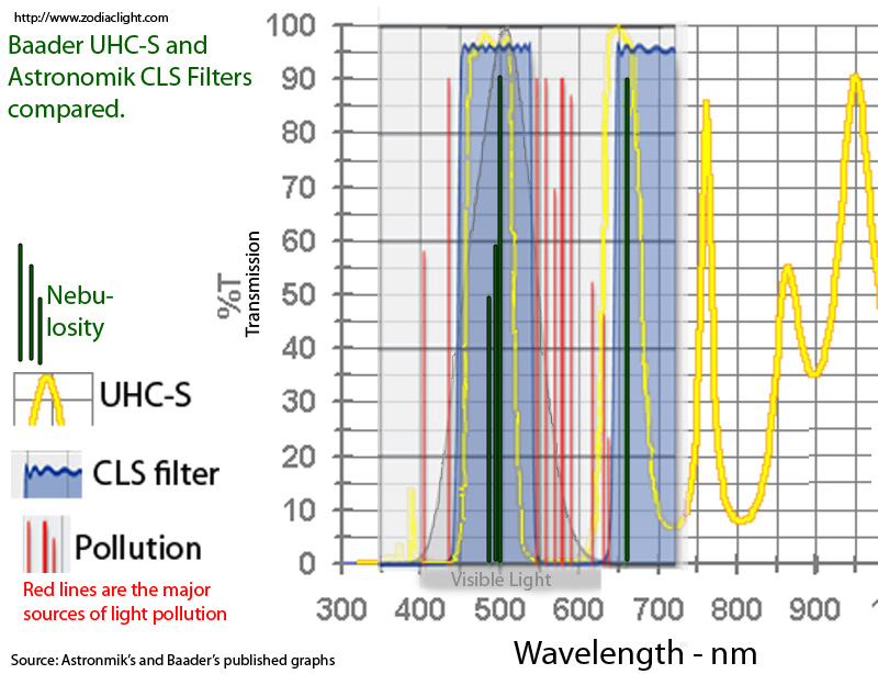

-BROADBAND, OR LIGHT POLLUTION REDUCTION FILTER
tipos: Deep Sky, SkyGlow, tipo LPR, CLS,  reducción de la luz artificial.
En telescopios alrededor de 4" osea 80mm 90mm 100mm.   ( O incluso mas pequeños pero en muy bajo aumento ).   Atención, son los únicos filtros utilizables en telescopios pequeños,  PERO ello no quiere decir que no sean recomendables para equipos mas grandes, pueden tener su utilidad y la tienen.
hasta

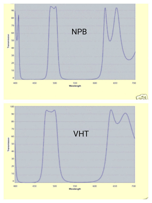

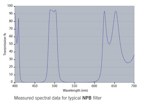

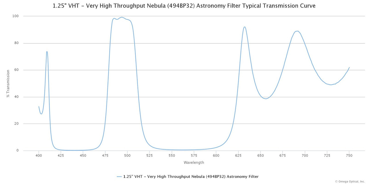

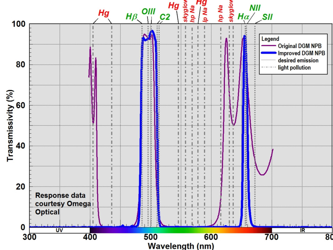

-NARROWBAND FILTERS
tipo UHC: ultrahighcontrast ultrablock

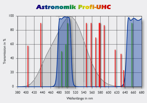

son para telescopios grandes, fotografía:  UHC (algo más restrictivos, y recomendables a partir de 8" o 10" de diámetro)
-pasando por unos de "amplitudes intermedias" que "abren" algo más "su ventana, para visual y para telescopios de 120mm - 150mm
* UHC-S de Baader : (en teoría abre más luz que el siguiente UHC-E)
* UHC-E de Astronomik  : (algo más estricto que el anterior, pero, entonces éste puede contrastar mejor)
mas info:

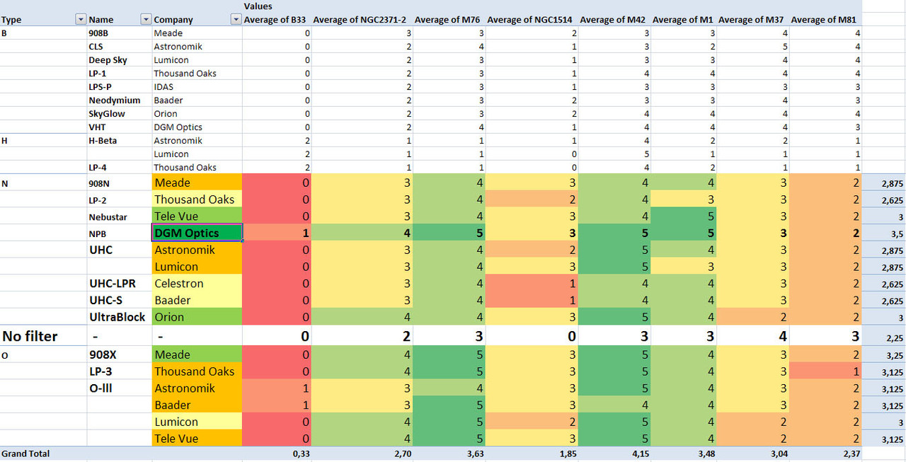

comparativa filtros UHC, CLS, LPR Ultrablock, OIII ¿encontrar DGM NPB ? mejor?
y para entender un poco mejor físicamente el porqué funcionan bien éstos filtros , y sus aplicaciones:
uso de Filtros en Astronomía / la línea conocida como Hidrógeno alfa Hα ¿qué es?

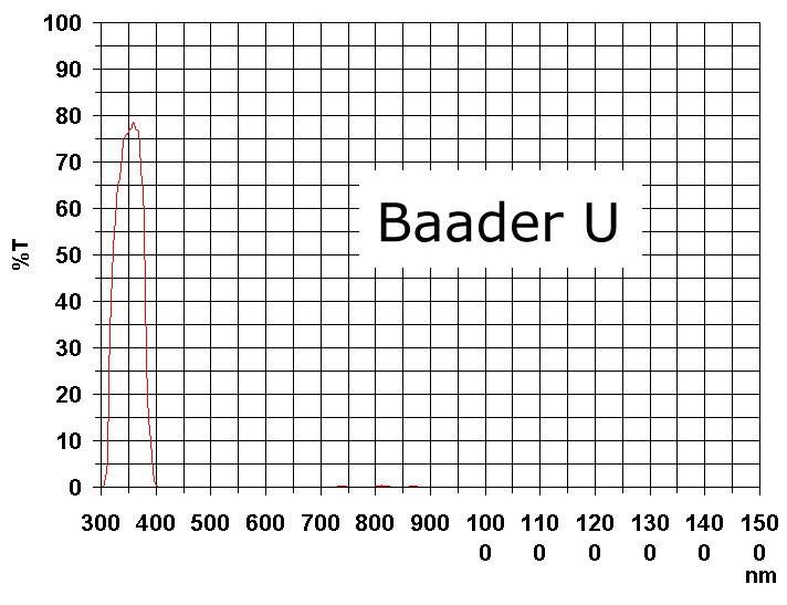

filtros en el Violeta y Ultravioleta  link (clickad) ** tratados en el link
Baader Planetarium Baader 1.25" U
filter (plane-optical polished)
Astrodon UV venus
filter 1,25"
( atención no se trata de los baratos filtros bloqueadores de UV, o para proteger del polvo - no tienen nada que ver, al contrario son específicos para observar esa banda espectral)

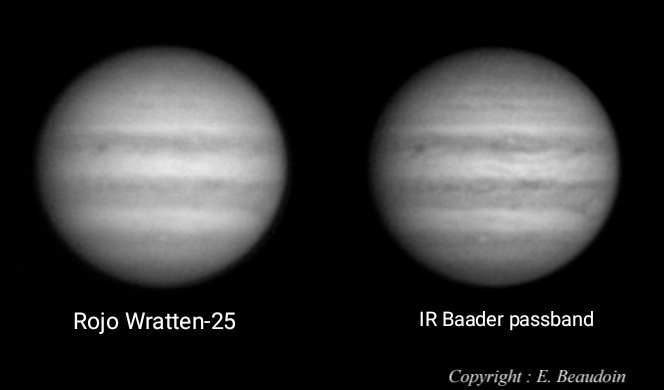

IR passband  ...  obviamente para astrofoto ( el infrarrojo no es visible )
... ahora lo contrario, a la viceversa, a veces queremos el IR , pero SOLO el IR (o una parte de él)
los filtros    (o sea que realmente lo que dejan pasar es el Infrarrojo, ---  para planetas y deepsky)
Emmanuel BEAUDOIN nos demuestra
 la efectividad de un filtro IR passband,
cuando hay cierta turbulencia con un
Júpiter bajo en altura, por ejemplo,
 eso si, OJO ! el telescopio es un
Celestron 14" a f:28  !
imágenes  (coloración artificial):
(a)  Wratten 25 (rojo),  (c) passband IR Baader
BEAUDOIN Astrosurf

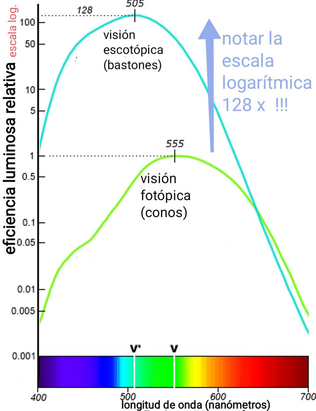

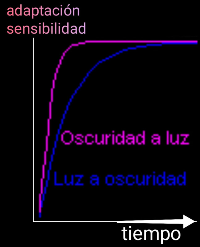

OJO HUMANO vs. chip CCD.
aquí teneis una gráfica de las sensibilidades de varios tipos de chip CCD's, y de paso compararla con la fisiología del ojo humano y las curvas de percepción de intensidad y sus cambios del modo diurno a nocturno
1- notar que el chip "standart" CCD es lo que más os encontrareis.
2- notar el cambio curva de sensibilidad media, escotópica (nocturna)  versus  fotópica (diurna), normalizadas (la nocturna es mas sensible)
la visión fotópica, es la visión del ojo diurna,  en la cual, dentro de ella, actúa como una tricomía RGB, con sensibilidad a 3 pigmentos
la visión escotópica es la visión nocturna del ojo (con un aumento de sensibilidad - aunque pasa a un "modo monocromático hay muchos menos receptores y la resolución es mucho menor)
de noche se activa otro tipo de visión que los conos,  que baja unos 50 nanómetros hacia el AZUL, es mucho más sensible, pero hay menos bastoncillos y no tienen visión en color !!!
 o sea si la luz sólo es suficiente para los bastoncillos: vemos sin resolución y en monocromático.
En las siguientes gráficas vemos como funciona la adaptación a la oscuridad,  * en tiempo  y  * en la variación de sensibilidad sobre la curva espectral.
 Muy interesantes de entender, fijaros que para poderlas comparar hay que utilizar la representación logarítmica

chips CCD de webcam's - DSLR's , y los filtros IR que llevan incorporados (hay que quitarlos, porqué ?: )
chip webcam: si no cortamos "la cola" infrarroja el color RGB queda contaminado
¿porqué es tan necesario el filtro IR en las CCD, o nos sabotearán la imagen?
consideremos:
para quedarnos con una tricomía RGB hay que cortar a partir de los 700nm en donde ya nuestra vista no ve nada,
  ... algunas cámaras comerciales cortan antes de los 680nm. PERO más allá de ese valor se encuentran las líneas de emisión del Hidrógeno H Alpha , que en el cielo pueden ser muy importantes y notables
...  es por eso en las DSLR para astronomía se buscan unos filtros un poquito más permisivos.

una pequeña comparativa del Baader Neodymium versus un Kodak "Wratten 80A"
¿cómo actúan los filtros en el espectro ?
empecemos por los filtros que dejan pasar mas luz,  tipo Broadband (como los SkyGlow) son para visual,
otros como los UHC pueden ser mas suaves o duros también, los demás pueden ser combinables con algún otro o un bloqueador dependiendo lo que queramos y especialmente usados en astrofotografía
no existe el filtro   D E F I N I T I V O, incluso depende que farolas tengas, o que iluminación a veces uno actúa y el otro no
como veis hay diferentes aberturas espectrales, para distintos usos.
veamos como se van cerrando los broadband, tipos CLS LPR, pasando por los suaves UHC-E o UHC-S, los UHC, y los que más cierran como los OII  Hbeta  o HAlpha
dejo bajo el spoiler gráficas de LPR y "LPR/uhc"  (como veis, aqui las siglas uhc que pone Celestron, yo pienso que la lían, todo por marketing)
un UHC "suave" vs. los CLS broadband  // y al lado: UHC-S Baader  versus  UHC-E Astronomik
Comparativa AMPLIADA entre NARROWBAND

Ya puestos... a mi acaba de llegarme ese Astronomik UHC-E, ¿como lo ves?
EDITO: Veo que hablamos del mismo filtro, pero mi gráfica es algo diferente, y desde donde yo la obtengo, tienen esa otra que pusiste primero para el UHC a secas:
Y añado la del CLS que pregunta M45 después:
He probado el CLS, el UHC-E, el UHC-S y el UHC
Aprendiendo...

"He probado varios filtros astronómicos, incluyendo el CLS, UHC-E, UHC-S y UHC. El filtro CLS aumenta el contraste, mientras que los UHC-E y UHC-S oscurecen el cielo pero mejoran el contraste de las nebulosas. Sin embargo, estos últimos requieren mayor captación de luz que el CLS. El filtro UHC ofrece un contraste aún mayor, pero su uso beneficioso requiere una mayor captación de luz que los filtros anteriores. En mi experiencia, para un telescopio ETX 70, el filtro CLS ha dado los mejores resultados. Para aperturas más grandes, como refractores de 120 mm y reflectores de 150 mm, los filtros UHC-E y UHC-S son los más recomendados. Para aberturas superiores a 200 mm, el filtro UHC es una buena opción."
comparativa de filtros, en hoja de cálculo excel

Ahi va un filtro raro, específico para el planeta Venus.
Baader Planetarium Baader 1.25" U filter (plane-optical polished)
Astrodon UV venus filter 1,25"
otros usos curisos para V y UV
https://www.naturfotograf.com/uvstart.html#top
mensajes: 28215
« respuesta #15 : Mié, 21 Jul 2010, 13:36 UTC »
buen filtro para Venus
pero recuerda que el ojo, el captador visual, no ve el Ultravioleta, o está muy al límite ... tanto que nunca he visto nada con filtros similares,
es más te das cuenta que el foco se queda muy corto , ... si te lo pones delante del ojo, y te acostumbras a su oscuridad, puedes enfocar 1  , 2,  3 metros,  pero más allá aparece desenfocado, parece que el ojo no da mas
(al telescopio al menos podemos alterar ese juego, para que nos enfoque, ... pero no se, no se como funcionan los captadores de color de la retina, a éste nivel tan extremo)
para cámaras si el captador es RGB, lo mismo, no se como puede afectar eso  (considerando que no haya la mas mínima contaminación por infrarrojo, o tendrás una bonita bola púrpuro-violàcea desenfoca)
los que tengan un captador monocromo, si que podrían intentarlo, ... en fn es solo mi opinión,  como punto de partida si alguien quiere buscar información del tema
(las longitudes de onda corta, son mucho más afectadas por la atmósfera, y la turbuléncia, ... ese es otro punto)
https://www.beyondvisible.com/
https://www.beyondvisible.com/BV6i-links.html

mensajes: 28215
« respuesta #19 : Dom, 05 Sep 2010, 18:19 UTC »
aquí hay un resumen comparativa de varios filtros y como se portan con distintos objetos
nombro los objetos para tenerlos bien presentes
B33: Cabeza Caballo, nébula oscura sobre fondo brillante.
NGC 2371: Nebulosa Planetaria Gemini
M76: nebulosa planetaria Little Dumbbell Nebula
NGC 1514: nebulosa planetaria en Tauro
M42: Gran Nebulosa de Orion
M1: remanente de supernova, Nebulosa del Cangrejo
M37: rico cúmulo abierto en Auriga
M81: galaxia espiral en Osa Mayor, Galaxia de Bode
https://web.archive.org/web/20150407235744/https://dastronomia.trainingpills.com/
¿ el DGM Optics ?
Comparativa Filtros en Visual NPB vs. UHC vs. CLS vs. OIII vs Hbeta
re.:  Tiendas de EBAY interesantes (internacionales)
[uso de Filtros en Astronomía] de DGM OPTICS:  el VHT vs. NPB
otras comparativas
(desde éste hilo, mas abajo):   Idoneidad del uso y tipo de Filtros en Astronomía: filtros visuales y fotográfic
(visual) Filter Performance Comparisons For Some Common Nebulae,   the Prairie Astronomy Club
(astrofoto) Filters Battling Light Pollution,   Samir Kharusi, de Omán
comparativa entre narrowband's
comparativa entre CLS y UHC-S

« respuesta #21 : Jue, 02 Dic 2010, 21:14 UTC »
Estaba echándole un vistazo a páginas con información sobre filtros, y he encontrado una página perteneciente a una tienda donde dan buenas explicaciones y características de los filtros marca Astronomik, vale que seguro que como son para dar publicidad a esa marca exageren en algo, pero creo que las explicaciones que da, los usos que pueden tener y las características de transmisión o aplicación idónea para cada filtro a alguien le puede servir.
Filtros Astronomik para visual.
https://astroimagen.wordpress.com/productos/astronomik/astronomik-filtros-visuales/
Filtros Astronomik para fotografia.
https://astroimagen.wordpress.com/productos/astronomik/astronomik-filtros-fotograficos/
Tabla general sobre la idoneidad de los filtros VISUALES
Astronomik para diferentes aplicaciones:
Leyenda:
++    El filtro es excelente para esta aplicación.
+      El filtro es bueno para esta aplicación.
o      El filtro es adecuado para esta aplicación.
-      El filtro se puede utilizar para esta aplicación.
—     El filtro no es adecuado para esta aplicación.
Filtro Visu.
Cielos Oscu.
Visu. Zonas Urb. Pelí. quím. CCD DSLR (orig.) DSLR (mod.) DSLR (MC) Web cam planet. Web cam
Cielo prof.
UHC-E o + + + + + + — ++
UHC ++ ++ o + + ++ + — +
CLS + + ++ + + ++ + — ++

« respuesta #22 : Jue, 02 Dic 2010, 22:55 UTC »
muy buenos esos cuadros sobre la utilización de cada filtro, y rápidos de consultar. Vuelvo a poner la gráfica del DGM NPB  vs. el DGM VHT , y proporcionados de manera que se puedan comparar
El filtro de VHT ofrece un buen compromiso entre un tipo de UHC y un filtro de banda ancha de LPR
Este filtro  promedia en torno a 1% de transmisión (densidad óptica de 2) a través de la región de rechazo de 540 a 590nm, y la transmisión promedio superior al 90% de transmisión en la banda de paso, y más del 75% en la línea de 656.3nm H-alfa.[/i]
UPDATE
La Versión mejorada del DGM NPB
PDF http://karmalimbo.com/aro/reports/Test%20Report%20-%20Omega%20Improved%20NPB%20DGM.pdf

  re.:  Documento: Información sobre modificación de DSLR para astrofotografía
si , mira ésta gráfica y se entiende rápido
está aquí
pero es que el tema es complejo y grande
el problema que alguien puede pensar, " bueno: le quito el filtro totalmente ",  pues parece que mal porqué en el IR algo más lejano,  afecta al pixel encargado de tomar la luz azul ...   lo que acaba mezclando colores
