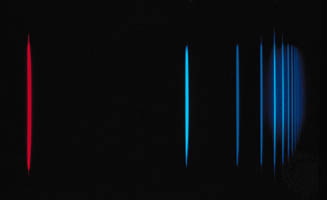

un poco de átomos y física atómica :
el H Alpha tiene que ver con la recombinación *"orbital"* del electrón en un  el átomo de hidrógeno,  ... es una de las ramas principales de bajada a un estado de menor energía, con lo que expulsa un fotón, ...  esos estados no son cualesquiera al estar cuantizados ...  bueno en fin, un rollo que encontrarás mejor explicado  ...    pero que sepas que eso es lo que ves
la linea llamada hidrógeno alfa  ¿de dónde viene? y ¿que és?
el que nosotros conocemos como H alpha (en el rojo a la longitud de onda 656.28 nm) exactamente corresponde a la serie de Balmer, la mas conocida por caer en el visual  (las caídas a primer nivel)
a ver si lo digo bien,  es cuando del 2º nivel excitado pasa al 1er. nivel
las caídas al estado fundamental aún son más energéticas, la serie de Lyman, que están en el ultravioleta
lo que nosotros usualmente vemos son las lineas de BALMER,  H Alpha, H Beta ...
lineas Balmer:   Halpha,  Hbeta, Hgamma, ... ....
https://lp.uni-goettingen.de/get/text/1610
