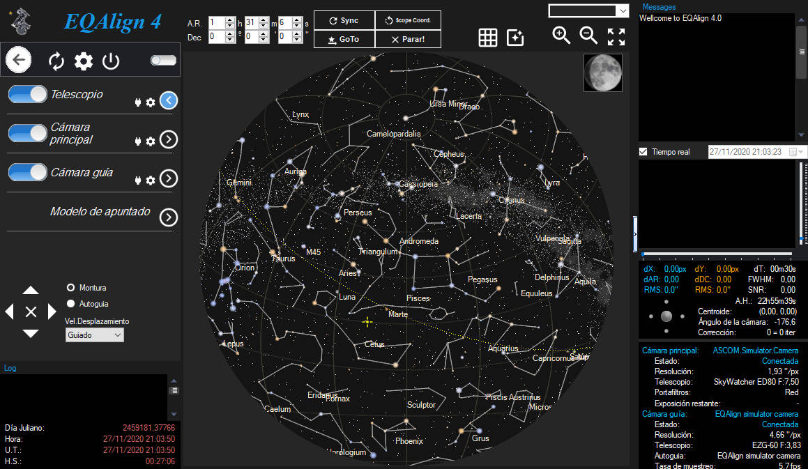

EQAlign optimiza la alineación polar y el seguimiento en monturas ecuatoriales.
Software para astrónomos aficionados con interfaz amigable y catálogos astronómicos.
EQAlign herramienta para astrónomos aficionados
logo EQAlign
screenshoot de EQAlign
EQAlign es un software gratuito y de código abierto diseñado para ayudar a los astrónomos aficionados a alinear sus monturas ecuatoriales alemanas con el eje de rotación de la Tierra. Este proyecto, iniciado en 2005 por Antonio Fraga, se ha convertido en una herramienta indispensable para la comunidad astronómica amateur.  Con EQAlign versión 4 puedes usar los catálogos rstelares: UCAC 2, UCAC 3, USNO-B1, USNO-A2, GSC II y 2MASS.
¿para quién está pensado EQAlign?
En particular para las monturas ecuatoriales alemanas (GEM). No está orientado para su uso con monturas altacimutales, monturas Dobson ni monturas de horquilla con cuña de manera directa. Las monturas ecuatoriales alemanas (GEM) son las que más se benefician del proceso de alineación polar preciso que ofrece EQAlign, ya que este tipo de monturas necesita estar alineado con el eje de rotación de la Tierra para realizar un seguimiento preciso de los objetos celestes. Las monturas de horquilla con cuña pueden beneficiarse.
¿Qué hace?
EQAlign utiliza el método de alineación propuesto por el matemático y astrónomo alemán Julius Scheiner. Este método permite una alineación precisa del telescopio, lo que es crucial para obtener observaciones astronómicas de alta calidad. Además, EQAlign es compatible con los estándares ASCOM, lo que le permite controlar directamente diversos dispositivos astronómicos, como cámaras principales, ruedas portafiltros y dispositivos de autoguiado.
¿Para qué sirve?
La principal función de EQAlign es mejorar la precisión de la alineación polar de tu telescopio. Esto se traduce en observaciones más estables y precisas, reduciendo el error periódico y mejorando el seguimiento de los objetos celestes. Además, EQAlign ofrece funcionalidades adicionales como:
  • Medición y análisis del error periódico: Permite identificar y corregir errores en el seguimiento de la montura.
  • Planisferio integrado: Permite dirigir el telescopio a cualquier punto del cielo local y calcular la posición exacta de planetas, cometas y asteroides.
  • Base de datos extensa: Incluye coordenadas de más de 130,000 objetos astronómicos catalogados.
  • Resolución astrométrica: Utiliza catálogos de estrellas para determinar las coordenadas exactas del telescopio.
¿Qué más puede hacer y/o para qué más se usa?
Además de la alineación polar, EQAlign tiene otros usos importantes para los astrónomos aficionados:
  • Autoguiado: Controla dispositivos de autoguiado para mejorar la precisión del seguimiento.
  • Construcción de modelos de apuntado: Utiliza catálogos de estrellas para mejorar la precisión del apuntado del telescopio.
  • Visualización de imágenes reales DSS: Obtiene fotografías en línea desde el ESO Online Digitized Sky Survey y las proyecta en el planisferio.
