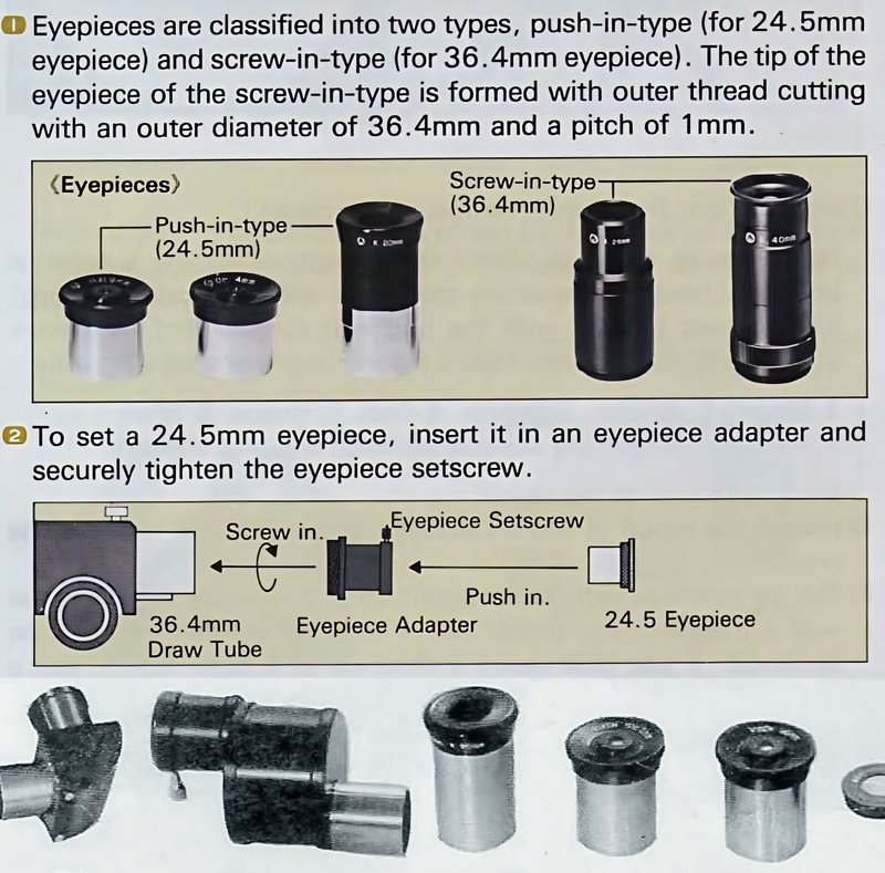

oculares Vixen vintage de 0.96
sobre los oculares para un telescopio antiguo (vintage)  de portaoculares con barrilete paso 0,96". ¿Vale la pena cambiar los oculares de un refractor Vixen 80/1200 al paso 1.25" ? se analizan diferentes opciones.
Desde hace tiempo ando pensando si merece la pena cambiar los oculares de mi telescopio, así que me gustaría conocer la opinión de gente más entendida.
El caso es que tengo un telescopio japonés, sin marca conocida, desde hace unos veinte años. Como indico en el título su lente es de 80mm y la distancia focal de 1200mm. Tengo dos oculares de 0,96", uno de 7.5mm a 22.5, que es el que más uso, y otro de 4mm que casi nunca pongo porque empobrece mucho la imagen. El caso es que el ocular que suelo usar, aunque me da buena imagen con pocos aumentos, muestra aberración cromática con aumentos altos. La experiencia que tengo con telescopios se reduce al mio, así que no puedo saber si está dentro de los normal en instrumentos de este tipo por antigüedad, marca, etc.
Lo que quiero consultaros es si mejoraría mucho la calidad de imagen con otros oculares y si se podría resolver la aberración, teniendo en cuenta que los quisiera comprar de 1.25" para poder aprovecharlos en el futuro si comprara otro telescopio, por lo que tendría que usarlos con un adaptador. También quisiera saber si al ser mi ocular de zoom o rosca hace que la imagen obtenida sufra aberración o ésta puede deberse  la lente del telescopio.

Un refractor acromático con una relación focal f/15 no debería darte grandes problemas de cromatismo el problema seguramente será el zoom, pero un ocular de 4mm es totalmente excesivo y no me extraña que no lo uses.
Mírate estos links
Aumentos VISUAL Real Alto y Límite por tipo de esquema óptico de telescopio
Si te da buena imagen con bajos aumentos seguir usando el zoom para ello y una solución económica para oculares decentes de altos aumentos con tu tubo pueden ser estos https://www.astroshop.es/telescope-accessories/eyepieces/15_10?sort=1&page=2  y el adaptador claro, aquí hay uno (no se la calidad) https://stores.ebay.es/Skys-the-Limit-Astro-and-Optical/Other-eyepieces-/_i.html?_fsub=2857805014&_sid=53377064&_trksid=p4634.c0.m322 el vendedor lo tienes en la sección de links

Hola, ¿qué tal?
Tengo un telescopio desde hace muchos años, un ZEUS TZ-1200. La cosa es que dispongo en realidad de pocos días al año para poder usarlo y nunca me he puesto demasiado en serio, pero me gustaría estas vacaciones de verano, junto al estupendo libro de José Luis Comellas, sacarle por fin un poco de partido.
Tiene 80mm de apertura y una distancia focal de 1200. Puede verse https://www.milanuncios.com/telescopios/telecopio-zeus-tz-1200-65154077.htm
El telescopio viene con unos oculares de serie, que según he leído por aquí son bastante pobres:
1. HM de 20mm
2. HM de 12,5
3. SR de 4mm (el cual me daría 300 aumentos en un telescopio de 80mm de apertura...)
4. Lente Barlow 2x
Las lentes son de 0,96'', por lo que había pensado adquirir un adaptador, como https://www.valkanik.com/adaptadores/adaptador-096-a-125, y algunas lentes mas acordes con la apertura del telescopio. Por ejemplo, he visto los siguientes oculares Skywatcher Super Plossl APO 1.25" recomendados por aquí:
1. 40 mm
2. 17 mm
3. 7.5 mm
Me gustaría conocer vuestra opinión ya que soy bastante nuevo en el tema (a pesar de los años del telescopio), y saber si merece la pena la inversión y si los oculares son correctos.
Muchas gracias y felicidades por el estupendo foro.

acabo de modificar éste hilo, añadiendo los oculares de 0,96"
¿Oculares de 1,25" o de 2"? Cómo maximizar el campo visual de tu telescopio
dudaba de si tiene sentido ir mas allá de la focal de 25mm al menos si quieres conservar unos 50º de campo,
si pasas de ahí, verás mas "condensado", PERO no mas campo total, ...   en tu caso, como es un f.15,  yo diría que puede estar bien intentarlo,  sinó, con el 25mm  te quedas con una pupila de salida de  1.7mm
pero ojo, que un 40mm te dará como mucho 30º
