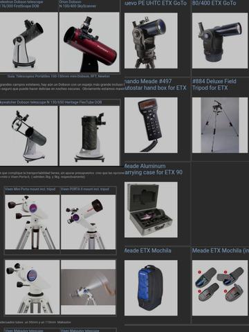

empecemos por la serie Meade ETX, todo un clásico bien valorado y con muchos accesorios y bibliografía existente.
Tienes que saber que hay un salto considerable de peso en cada salto de los  ETX  del  70 al 90 al 105 y al 125-127  , con lo que el adjetivo Transportable es "depende" mucho de que llames transportabilidad,  ... puede que un 127 sea demasiado en las monturas sencillas altacimutales
el ETX70 es un acromático corto  70/350  ( hay la versión de 80/400 mas moderna )
en el ETX90  incluso puede soportarse en el trípode del ETX70  (con cuidado), lo suyo es el trípode #883 minimo
el ETX105 (superior en construcción, y por tanto mas sólido pero pesado, quizás el que tiene mas potencia/equilibrado de la gama ETX) el altacimutal podrás ponerlo con el trípode #883 con cuidado,  pero lo suyo es tener el #884 tripode deluxe con el cual va excelente, incluso en modo ecuatorial
el ETX127 necesitas el trípode #884 (ETX field deluxe tripod) a la fuerza,  incluso si lo pones en modo ecuatorial ya hay que vigilar un poco en según que posiciones, no lo consideraría un telescopio ligero obviamente, al menos sin estudiar bien QUE es lo que buscas en trasnpostabilildad.  Otra pega: su larga focal de 1900mm, ( mejor un Mak Skywatcher de 5" y 1500 focal ??  seguro que si --->  además que alguno ya admite los oculares de 2") ,   en los ETX no se pueden colocar oculares de 2"
mas interioridades sobre los ETX:
 Los ETX 70 y 80 que son refractores acromáticos cortos repito   si que llevan esa mochilita  ( que he oído decir mas de una vez que da algún problema por su baja calidad, cremallera etc,.. )  , (los Maksutov como los 90, 105 o 127 ) la mochila o maleta deberías buscarla tú, y depende de lo que te lleves adicionalmente.
Ahora bien, puedo decirte que en la mochila del ETX 70, puede meterse el ETX90 perfectamente  (yo diría que incluso más fácil) lo único que pesa un poquito mas, ... Lo que es una buena idea por la facilidad de sustituir el ETX70 o 90 depende que quieras llevarte y que quieras hacer.  ( el 90 es algo mas pesado, pero las bases son igual de grandes ....  ojo que el 105 es aún más pesado y éste si que la base mas amplia.
--- si vas a inclinar en modo ecuatorial un Meade ETX ----
el ETX-70 refractor 70/350 (2.8 kg),  su trípode original no lo permite,  pero conectándolo con una base adaptadora puedes montarlo inclinado en un buen trípode fotográfico si lo tienes, y sinó con el #883 field tripod que sería lo suyo
el ETX-90 Maksutov  (3.3 kg) , puedes hacer lo mismo, con el reparo de que pesa algo mas, ...  la verdad que por lo que cuesta el trípode #884 deluxe yo lo recomiendo, sobretodo por la potencia que tiene el propio tubo respecto al anterior.
el ETX-105 Mak ( 6 kg),  su construcción sustituye sustancialmente plásticos por aceros, así que necesita algo mucho mas recio, ...  el trípode #884 field deluxe le va justito como anillo al dedo  (no intentes cosas menores)
el ETX-125 127 (8 kg) , necesita como mínimo de ese trípode #884  incluso empieza a quedarse corto, ... si quieres o puedes tener o transportar algo mas recio, no está mal pensar en uno de esos trípodes del LX200 con la cuña ecuatorial adaptada
visitar también:  análisis comparativo de los Meade ETX 70 90 105 125|127
además hoy en dia quizás preferiría un SE Celestron, aunque la desventaja sobre los ETX por la horquilla ) monobrazo versus la horquilla (2 brazos) es obvia, ... nunca cogería un Celestron SE recargado, ... respecto al resto aunque ya tengan años siguen siendo de lo mejor y además con Autostar
** ojo al mando autostar el #494 es un buen Goto, pero el #497 es upgradeable y con conexión al PC

por lo que un tubo Maksutov de 105mm  ( o un 90mm) en principio se queda como buena opción   ( a partir de 4" se escapa de lo que puede entenderse por superligero )
obviando el GoTo que puede que complique la transportabilidad tienes, sin apurar presupuestos  creo que las opciones de cierta calidad son por ejemplo, las Vixen Porta-mini o Vixen Porta-II,  ( admiten 3kg. y 5kg. respectivamente)
y aquí con sus respectivos adecuados tubos  un 95mm y un 110mm  Maksutov
- Tenemos opciones mas económicas, y muy utilizadas, como las monturas altacimutales AZ-3 de Skywatcher con mandos lentos, tal y como se necesita en un telescopio que se llame "astronómico". Otras opciones sería "para montar", y aprovechar si tenemos un BUEN trípode. Como la siguiente adapatable a rosca 3/8", los trípodes de fotografía mas pesados (normalmente)
ambas con cola de milano,    y capacidades , dicen, de hasta 5 kg. (la AZ-3 Skywatcher)  y hasta 4 kg. ( la TS )

modelos con la sencilla y robusta montura tipo Dobson
aunque realmente NO recomiendo un Newton Dobson de menos de 100mm. de apertura, he de hacer notar que el pequeño Dobson Orion es un buen comienzo para alguien que además necesite algo muy transportable, o para un niño ... y sobretodo para cielos oscuros y llevárselo de excursión, camping, albergue ...
Ojo, no llevan trípode, hay que adaptarse al telescopio bajo SUS condiciones quizás sobre una muy sólida mesa , ... etc etc  dejo aquí ésta idea:
siguiendo con éstas series para grandes campos estelares, hay aún un Dobson con un espejo más grande incluso tubo semi-retráctil,  que como RFT (Rich Field Telescope) seguro que puede hacer delicias en noches oscuras.  Obviamente estamos maximizando un telescopio transportable y éste lo es
llegados aquí me plantearía la posibilidad de un tubo potente el 114 o 150mm Dobson,  aunque se escapen ya de la definición motivo del hilo, ...pero de nuevo pregúntate que esperas de un telescopio "transportable" y en que sentido ( ligero de mover, excursión, ... que ocupe poco en vehículo? )
El 150 vs. el 114, no te va a representar un desembolso mucho mayor, (escógelo si realmente necesitas algo mas reducido, o para xavales aún peques)
