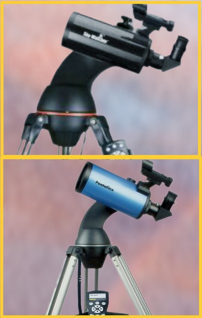

hola, soy Jesús de Málaga,
Los Reyes Magos me han dejado un telescopio en la puerta y no os podéis imaginar la ilusión desbordante que esto me ha causado. Después de abrir la caja y con el manual en mano, no tardé mucho en tener todo en su sitio.
Ahora me encuentro con un mar de dudas: *¿cómo sacar el máximo partido al telescopio?* Sé que no podré ver esas preciosas galaxias tan llenas de color que aparecen en las fotografías, pero me han dicho que se pueden conseguir imágenes impresionantes.
También tengo unos binoculares 10x50 que me proporcionan muy buenas noches de contemplación desde la terraza de casa, sacando a la luz maravillas que el ojo por sí solo no alcanza a ver.
Desde muy pequeño tenía curiosidad por ese manto de luces que por las noches se extendía sobre mi pueblo cuando el Sol se escondía. Junto a otros niños solíamos contar estrellas hasta altas horas de la madrugada, aunque nunca llegamos a contarlas todas. Pero nunca es tarde para retomar el camino, ¿verdad?
Os pido un poco de paciencia: soy recién llegado a la astronomía y los consejos que podáis ofrecer serán muy bien recibidos.
Mi primera pregunta es: ¿cómo sacar el máximo partido a mi Black Phoenix?
Tengo un ocular Super de 10mm y otro de 25mm, junto con una lente Barlow 2x.
 un cordial saludo

« respuesta #1 : Sáb, 16 Ene 2010, 18:05 UTC »
bueno están bien esos oculares
a la larga te iría muy bien un 32mm  en vez de ese 25mm.  (aun así queda un aumento bajo medio)
el mayor campo que te dará uno de calidad  ( 52º), será más amplio que ese de 25mm.  segurísimo,  lo que te abrirá una dimensión más amplia.
por otro lado   pasas de 125x  a  250x   (eso es muchísimo)
un ocular de 7mm.   para darte algo entre  175x o 180x  muchísimo mejor
o incluso un 6,5 mm. en vez del 7 (si acostumbras a tener buenas imágenes y la montura supongo lo permite)
además, piensa que lo que te viene con el telescopio, pues es lo que es, y el campo visible es importante,
e imprímete cartas, colecciónes de cartas
guía o libro,  algo material ...  pues no siempre uno lleva el ordenador e Internet encima
aún así como lectura-consulta, aún cuando no estás "en el ajo" para ir aprendiendo es importante
hoy en día hemos olvidado un poco los libros de consulta (con tanta virtualidad), y no siempre es mejor

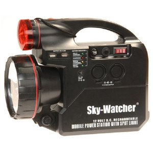

« respuesta #7 : Sáb, 16 Ene 2010, 19:52 UTC »
si
ojo ésto es una historia,  además las recargables tienen  1,2 volts, que si sumas no dan los 12 voltios  (si es que es de 12 volts el telescopio que no estoy seguro)
curiosamente hace poco rato estaba buscando uno nuevo  así, ya que mi batería tiene años y no quiero sorpresas
mira éste de 17 A/h !!!
además sirve para arrancar un vehículo,  compresor incorporado
click
bueno, éste quizás es algo grande
Guía de Alimentación: Baterías, Power Tanks, Energía? Nomenclatura?

« respuesta #8 : Dom, 17 Ene 2010, 00:25 UTC »
Menudo trasto...! Si funciona con 12 voltios y tienes razon, son ocho pilas que suman 9.6. Pero creo que funciona porque me compre una fuente de alimentacion universal para mis pruebas en casa de 3-4.5-5-6-9-12 voltios respectivamente de 1000 mA y aunque la montura esta para 750 mA la probe en 9 voltios y funciona como con 12 que tambien la probe, eso de tener una bateria recargable como la de arriba no estaria mal. ah... al final la clavija 5.5x2.5mm de la fuente de alimentacion no me hizo masa y me vi obligado a inventarme unas conexiones con la caja de las pilas para usar la clavija original y la cosa funciona bien. De todas maneras me asegurare si da buen resultado con las pilas recargables, te mantendre informado con lo que suceda ja ja...
mensajes: 28235
« respuesta #9 : Dom, 17 Ene 2010, 01:30 UTC »
Problemas con la alimentación en telescopios: consejos importantes
Efecto del frío en las pilas:
He observado pilas de 9V que pierden toda su potencia al exponerlas al frío nocturno, pero misteriosamente se "reviven" al volver a casa y vuelven a fallar en exteriores. Es un efecto del frío que también afecta a las cámaras electrónicas.
⚠️ ADVERTENCIAS CRÍTICAS sobre alimentación:
1. Protección contra polaridad inversa: Estos telescopios NO tienen protección contra cambio de polaridad. Es la forma más fácil de destruirlos, especialmente si usas una fuente de alimentación potente.
2. Cuidado con alargadores defectuosos: Algunos pueden tener los cables cruzados e invertir la corriente. No te fíes.
3. Alimentadores engañosos: No uses cualquier alimentador de 9V o 12V. Muchos dispositivos (como alimentadores de módem) proporcionan 12V ALTERNOS, no continuos.
4. Adaptadores de clavija: Aunque es útil tener una colección de cambiadores de clavija, siempre existe el peligro de la polaridad incorrecta.
Nota: En el foro del ETX han documentado varias placas electrónicas dañadas por estos problemas.
Solución recomendada:
Estoy considerando fabricarme un detector universal de polo central positivo, porque de noche todo se complica.
Sobre estaciones de potencia:
La estación de potencia mencionada anteriormente por 90€ es una excelente opción. Pensé en fabricar una yo mismo, pero solo la batería cuesta 60€ más el alimentador... mejor comprarla hecha.
Con una estación así puedes alimentar monturas grandes como las CGEM, CCDs con su Peltier, ordenador portátil y calentadores anti-rocío. En montaña prefiero no conectar nada a la batería del coche: cualquier error a esas horas y en pistas forestales puede dejarte tirado.

« respuesta #11 : Dom, 17 Ene 2010, 14:48 UTC »
pues lo encontré
lo meteré en la sección de accesorios
Skywatcher 7 Ah Rechargeable Power Tank
* Power Tank Multi-propósito recargable ideal para su uso con Sky-Watcher SynScan y SupaTrak
* Built-in 12V 7 Ah Plomo ácido de baterías recargables con Diagostic Display LED, fusibles de protección.
* Built-in Multi-ángulo 500.000 cp halógena Spotlight
* 2 x jack de salida de 12V DC coche
* DC 3, 6, 9V de salida jack
* Built-in linterna con ON / OFF / función de flash
* Circuito de seguridad
* Cable de CC con conector de vehículo 12v.
* Difusor de luz de la linterna
* Cargador, Europa y Reino Unido

¿Hay alguien que haya comprado o tenga el Maksutov National Geographic 90/1250 de 350€? He oído que se ha agotado en Media Markt (que es donde lo venden).
Hola a todos. Después de tener que apartarme del foro por problemas de salud, aquí vuelvo con las mismas dudas que tenía.
Mi situación:
He leído mucho sobre qué telescopio comprar y he llegado a una conclusión: aquí nadie se "moja" dando opiniones claras porque no quieren quedar mal si algo no funciona o no gusta al que pregunta. En mi humilde opinión, es un craso error, pero bueno... así funciona esto.
Mi pregunta concreta:
Lo que busco:
- Opinión sincera de alguien que se quiera "mojar"
- ¿Qué tal es realmente?
- ¿Merece la pena para gastarse poco dinero?
Ya sé que hay otros mejores y que un Dobson sería mejor opción, pero si alguien quiere ayudar con información específica sobre este modelo, abro los oídos encantado.
Gracias y saludos.

« respuesta #27 : Dom, 08 Nov 2015, 00:07 UTC »
Hola gladiator,
yo opino que por lo que es el telescopio en sí, 350 euros son mucho dinero...
Además se trata de un telescopio especializado para observación planetaria y lunar, es decir, objetos que se ven muy bien a simple vista dada su luminosidad. Para que un GoTo??? Te chupa por lo menos la mitad del presupuesto... hmmmm

« respuesta #28 : Dom, 08 Nov 2015, 12:21 UTC »
Tengo un mak90 y opino igual, como mucho ponerle un motor en AR, pero el goto no tiene mucho sentido.
