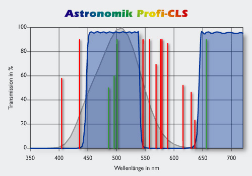

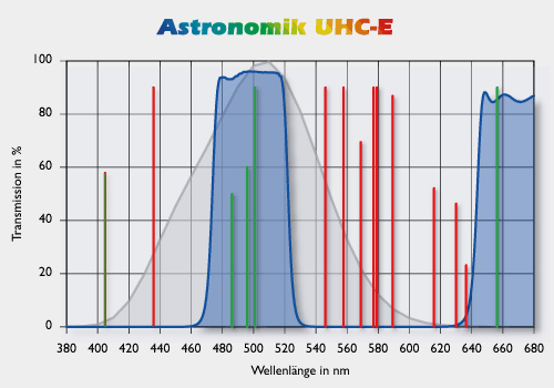

te compres el filtro UHC-E de Astronomik o el UHC-S de Baader (son casi lo mismo); mi telescopio es un 120 y ese filtro me va de perlas. El UHC a secas sí que no lo soportaría ningún telescopio, ni el mío ni el tuyo, porque es más restrictivo. El CLS... no lo tengo ni lo he usado, pero tengo entendido que es algo más restrictivo que UHC-E.
7º No hagas cielo profundo cuando hay Luna, intenta que siempre esté entre el 10% y 10% de menguante y creciente, y si es Luna Nueva mejor que mejor. Si no, ni lo intentes
¡BUENO!
Me he llevado una sorpresilla, las gráficas indican que el CLS es menos restrictivo que el UHC-E, así que si a mí me sirve el UHC-E en mi 120, en tu 127 han de servirte los dos igual que a mí.
