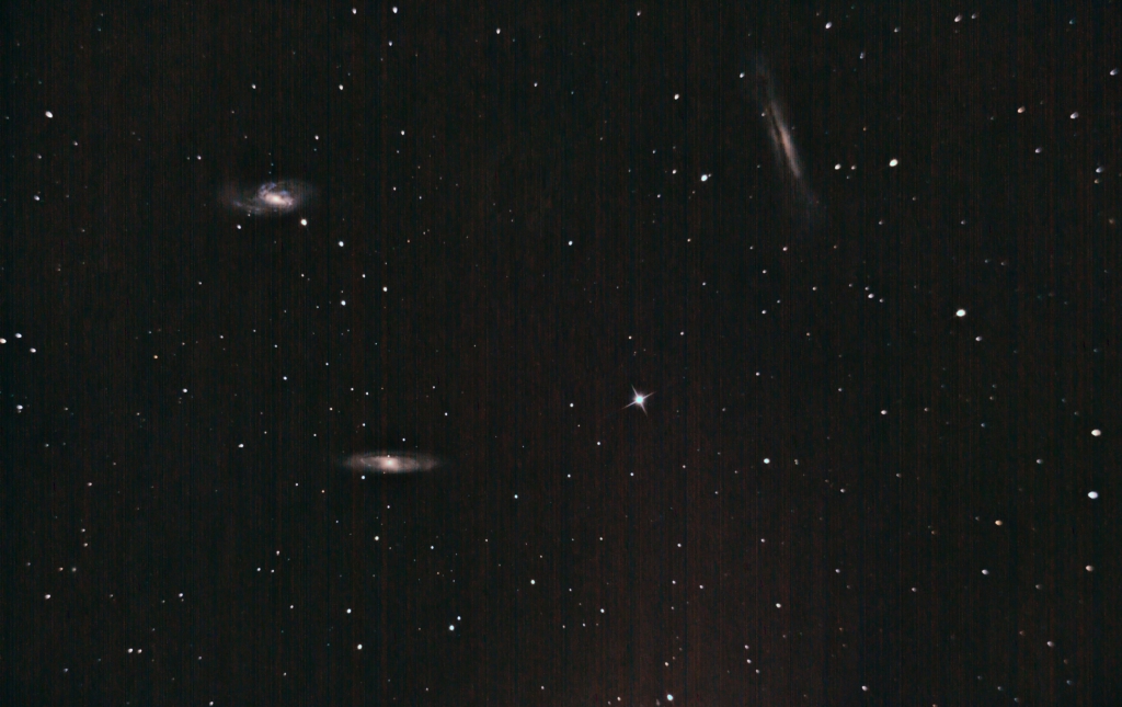

fecha / hora, y descripciónBuenas,
sigo con mis pinitos en la astrofotografía  Girar ojos Os presento esta toma con la cual me he estado peleando bastante  porque no conseguía un balance de colores mas o menos natural, al final el milagro lo hizo Pixinsight  Sonrisa
De todas formas lo que no consigo quitar son esas lineas verticales que me salen siempre que hago fotos con la reflex, ¿es ruido de lectura del sensor? ¿no deberia ser eliminado con los Bias?
Detalle de la toma:
Fechas: 8 de marzo de 2014
Tomas: 40x110" + Darks + Bias pero sin flats
Tubo: Explore Scientific PN-210 /F4
Cámara: Canon EOS 400D (sin modificar)
Montura: Meade LXD75
Autoguiado: Lunatico EZG60
Cámaras de guiado: QHY5
Software: APT + PHD + Pixinsight
Filtros: Ninguno
Reductor/Aplanador: Ninguno
Cualquier comentario o critica que me ayude a mejorar sera bien recibido  OKOK

Comentario #1 - Puesto Mar, 08 Jul 2014, 23:39 UTC
Lastima de la CL, hubiese sido una buena foto....Sonrisa
CastorTroy
Comentario #2 - Puesto Mié, 09 Jul 2014, 20:35 UTC
Gracias por comentar! Si ... la próxima probare con un filtro antiCL a ver ... probando, buscando soluciones y mejorando  Sonrisa
