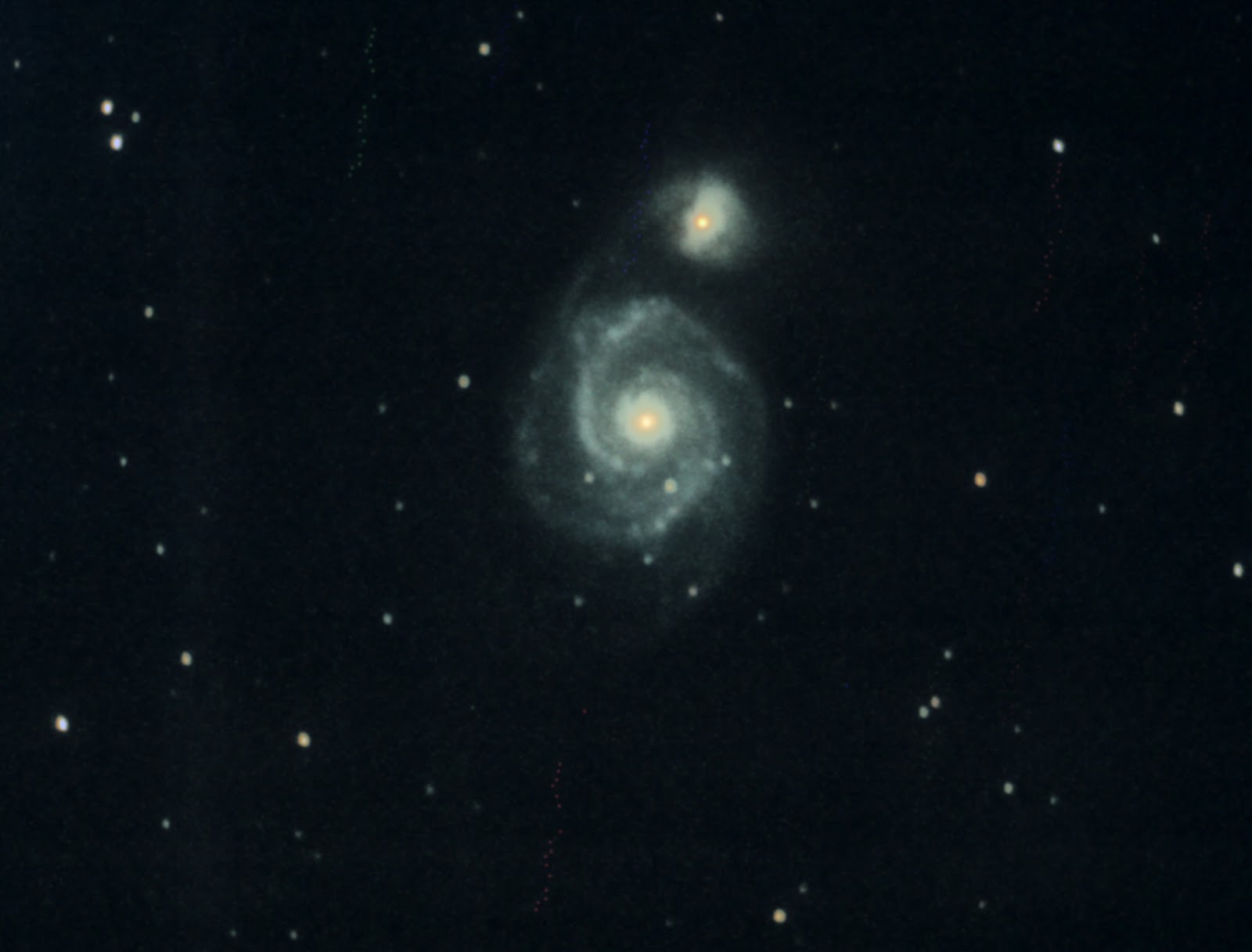

Lo que sí que he hecho es en "Configuración de Registrado" - "Avanzado" - "Umbral de detección de Estrellas" aumentar el porcentaje a 50%, y esto me ha permitido agilizar el proceso.
Y lo que comprobaré cuando tenga un poco de tiempo es esto que aparece en el enlace que has puesto:
¿Como acelero el apilado?
Mas allá de las respuestas obvias (procesador más rápido, más memoria), la mejor forma de acelerar el procesamiento es utilizar modos sin interpolación (Bayer Drizzle y Super Pixeles) o las interpolaciones bilinear y AHD las cuales trabajan solamente en los archivos RAW con canales de 16 bits en vez de los 3 canales RGB.
La decodificación de las imágenes es más rápida (rápida o sin interpolación), la cantidad de memoria requerida es la tercera parte y los archivos de imagen flat, dark y offset son calculados e internamente almacenados con un sólo plano en vez de 3.
Otra forma de lograr más rápidamente la imagen resultante es utilizando un Rectángulo a Medida el cuál contiene sólo la parte interesante de la imagen.
Una primera aproximación:
No me gusta demasiado, pero intentaré mejorarlo si puedo apilar las 100 tomas y perdiendo un poco de tiempo aprendiendo a procesar galaxias  sudando

« respuesta #77 : Sáb, 28 Dic 2013, 04:14 UTC »
aquí la retoqué un poco
