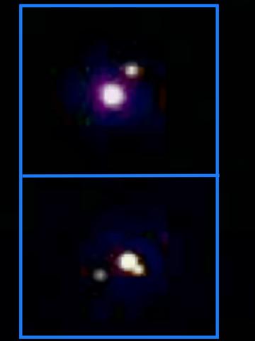

Hola a todos, ayer noche, mientras esperaba que Júpiter subiera un poco, hice un par de vídeos de dobles con el refractor Vixen NA 120.
La Eta Cassiopea es una doble fácil pero bonita. Las componentes están separadas por 12" y la principal es de la magnitud 3.6 y color amarillo claro, la secundaria es de la 7.2 y es una enana roja. La fotografía con el NA 120 a foco primario.
La Iota Cassiopea es una espectacular triple. Con aumentos moderados, alrededor de 50, se separan dos componentes de magnitudes 4.5 y 8.5 separadas por 7.3", incrementando los aumentos, entre 120-150, la principal se desdobla en dos estrellas de magnitudes 4.7 y 7.4 a 2.4". Las componentes son amarillas, aunque la principal de un amarillo más claro. La fotografía con el NA 120 y la barlow 2X.

* Eta Cassiopea 2010-06-25.jpg (7 KB, 128x128 - visto 646 veces.)
* Iota Cassiopea 2010-06-25.jpg (7.78 KB, 128x128 - visto 665 veces.)

No me deja de sorprender lo que me gusta ver dos estrellas juntas en una imagen, y no vale que sean de un campo cualquiera, las estrellas múltiples me gustan porqué sé que (probablemente) tienen algo en común, algo que las une (un centro de gravedad común, claro  Sonreir ), creo que es por eso que me gusta verlas plasmadas en imagen.
El hecho de haberlas fotografiado a diferentes aumentos y mostrar como se resuelven ha sido una muy buena idea y muy didáctica.
Por cierto que según el catálogo de estrellas dobles más conocido como WDS (Washington Double Stars) tiene una cuarta componente a unos 210" de separación.

Hola Bufot, es fácil de encontrar, siguiendo la alineación de Cassiopea y a partir de sus dos últimas estrellas brillantes, la Delta y la Epsilon, hay que prolongar la línea que las une hasta otro tanto de su distancia y ahí, solitaria, esta la Iota, fue una de las primeras que observe cuando compre el NA 120.
Hola M 45, efectivamente las estrellas dobles son de los objetos más agradecidos en ciudad. Con tu Newton de focal corta tendrás más problemas cuando los pares sean muy cerrados y además haya bastante diferencia de magnitudes, pero en una noche de buen seeing y teniendo el telescopio bien colimado y aclimatado deberías poder separar las tres componentes de la Iota. Por lo que hace a la Eta esta es separable con los más pequeños telescopios.
Hola Mercè, con tu refractor de 120 y la Neximage puedes sacar muy buenas fotos de dobles.
Hola Rigilk, no conocía la existencia de esa cuarta componente ¿cual es su magnitud?, aunque con una separación de 210" seguro que pasa desapercibida, pues las otras tres están muy próximas.
Hola Sergit,
Lo vi de casualidad en el Cartes du Ciel para poder "visitarla" siguiendo tus pasos. Esto es lo que aparece:
WDS CHR   6   Aa      m1: 4.70   m2:        sep:  0.4   pa: 66
WDS STF 262   Aa-B    m1: 4.63   m2: 6.92   sep:  2.8   pa:231
WDS STF 262   Aa-C    m1: 4.63   m2: 9.05   sep:  7.4   pa:116
WDS STF 262   Aa-D    m1: 4.63   m2: 8.48   sep:210.6   pa: 60

Efectivamente Sebtor, la observación y fotografía de dobles es el mejor ensayo que se puede hacer para comprobar la calidad del instrumental y de la noche.
Rijilk, gracias por la información. Efectivamente debe pasar desapercibida por su debilidad y la gran distancia. Por cierto, según esos datos la principal es una doble cerrada con una separación de 0,4" y un ángulo de posición de 66º, ¡lástima no tener un refractor de 250-300 mm! de todos modos, como triple (o cuadruple contando esa componente más lejana) es todo un espectáculo, una de las múltiples más bonitas asequibles a telescopios medios.

por fin resolví la triple iota cassiopea!
gracias a sergit por sus buenos apuntes.la resolví con mi humilde reflector 130/900,
eso si tuve que meterle 180 aumentos.

Buen trabajo, la pareja principal de la Iota Cassiopeae no es sencilla de resolver con reflectores de dimensiones modestas debido a la diferencia de brillo y la poca separación.
