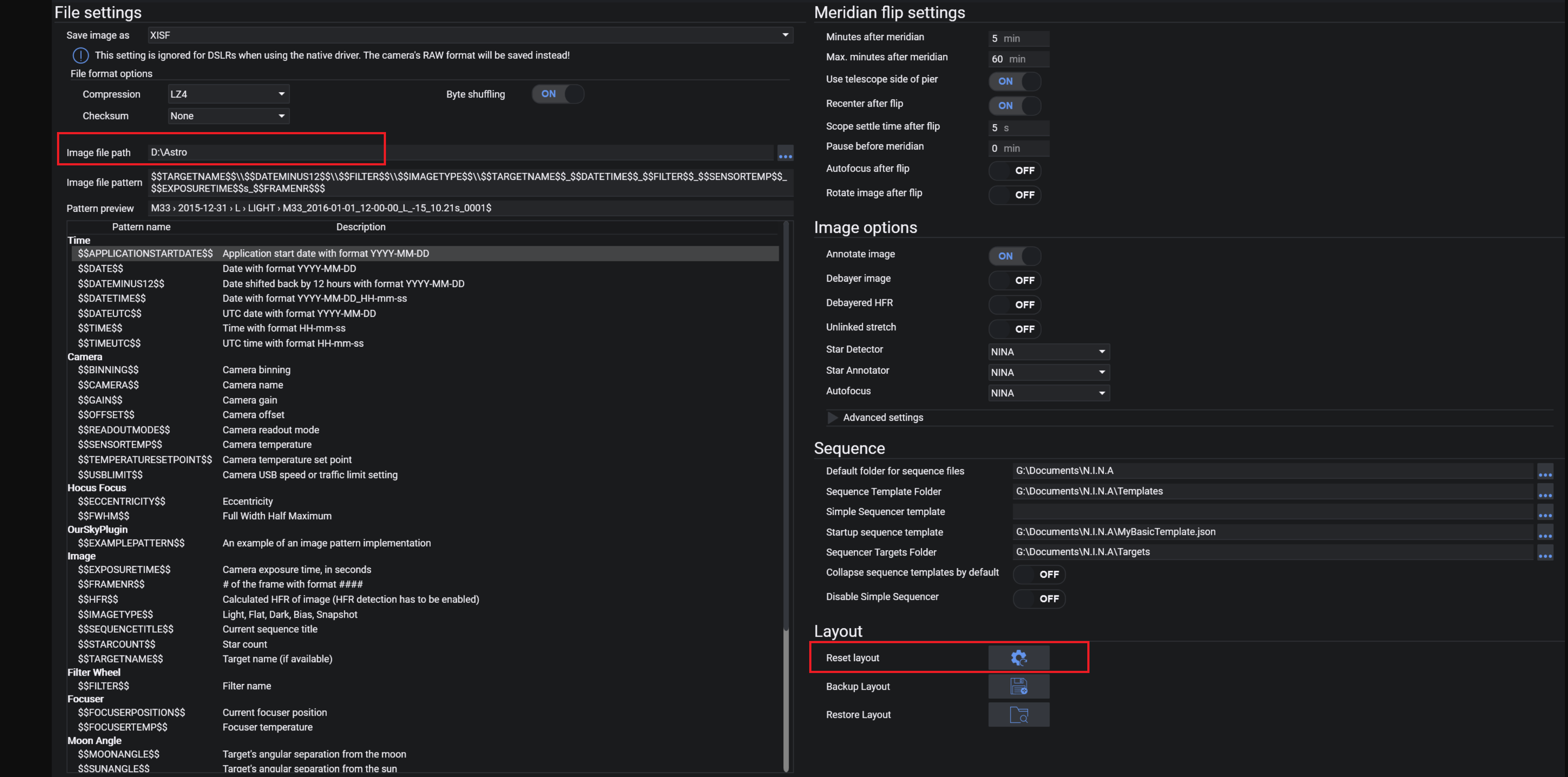

Hola compañeros tengo un problema con N.I.N.A no me manda las imágenes que la cámara y si en el pc mi cámara es una cano 100d 6 si me la reconoce aunque no puedo hacer vista en directo  alguna recomendación  tengo la última versión
Buenas tardes. Creo recordar que solo se pueden visualizar las imágenes en el directorio que tengas seleccionado en el menú específico. En las primeras versiones de NINA algunos problemas de visualización se resolvían reseteando el menú Layout.

Muchas gracias stargate no sabia que NINA no guardaba las imágenes en la cámara como apt
