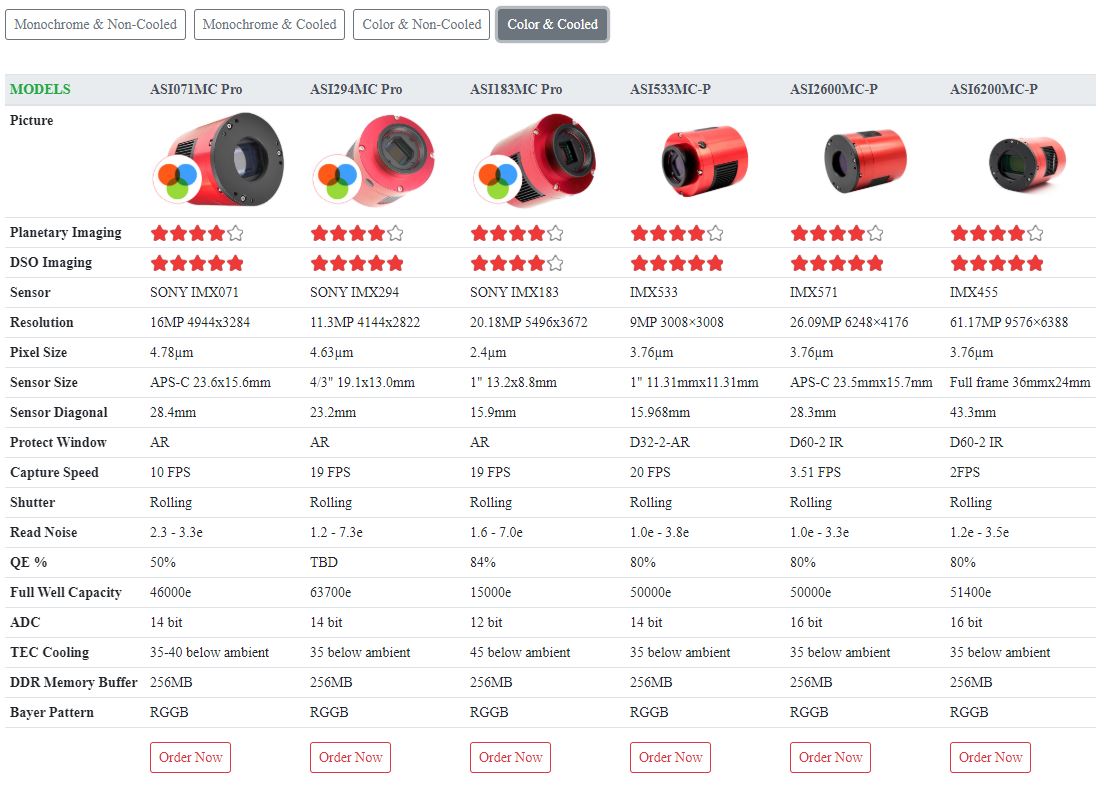

Una comparativa rápida de las cámaras a color refrigeradas de ZWO:
Ahora me está picando el gusanillo a mi también de las 533... maldito hilo!  Malvado

Para hacer una comparativa más objetiva, habría que incluir el Dark noise, el Ampglow, el Rango dinámico real (no el ADC) y la capacidad de binning.
Si incluimos esos 4 parámetros que son tan importantes o más que todo lo demás, las tres cámaras nuevas quedan por encima de todas las demás.
También hay que tener en cuenta que gracias al doble modo de ganancia, las nuevas (y la 294) mantienen su máximo rango dinámico a ganancia unitaria, mientras que la 071 y 183 bajan.
La 533 sobre el papel es una cámara muy atractiva, sobre todo en relación a su precio.
