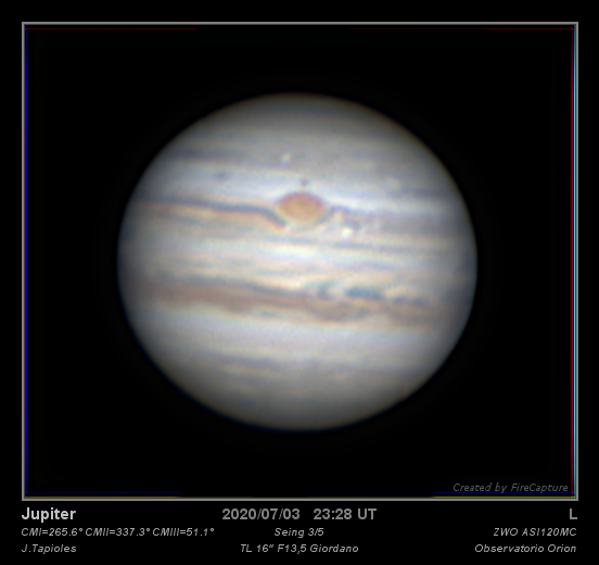

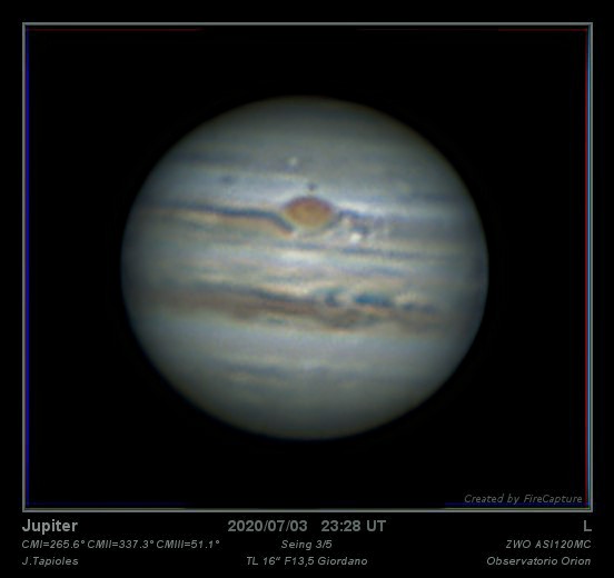

Hola;
Imagen de esta noche con el seeing un poco mejor pero tampoco para tirar cohetes.
Cuesta sacar algo bueno al jiganton estando tan bajo.
Pongo aqui el archivo de la captura desde firecapture para que comproveis en que se puede mejorar.
Es un video de 5 minutos procesado con autoestakert2 y regixtas y luego afinado un poco con Fitswork4.
FireCapture v2.6  Settings
Camera=ZWO ASI120MC
Filter=L
Profile=Jupiter
Diameter=47.34"
Magnitude=-2.73
CMI=265.6° CMII=337.3° CMIII=51.1°  (during mid of capture)
FocalLength=5100mm
Resolution=0.15"
Filename=2020-07-03-2330_6-L-Jup_ZWO ASI120MC_Gain=76(off)_Exposure=5.3ms_Gamma=50(off)_11.ser
Date=03_07_2020
Start=23_28_08.527
Mid=23_30_38.529
End=23_33_08.531
Start(UT)=23_28_08.527
Mid(UT)=23_30_38.529
End(UT)=23_33_08.531
Duration=300.004s
Date_format=dd_MM_yyyy
Time_format=HH_mm_ss
LT=UT
Frames captured=18221
File type=SER
Binning=no
ROI=512x440
ROI(Offset)=386x260
FPS (avg.)=60
Shutter=5.255ms
Gain=76 (76%)
Brightness=10 (off)
AutoGain=off
WBlue=90 (off)
HighSpeed=off
WRed=50 (off)
AutoExposure=off
USBTraffic=80 (off)
AutoHisto=75 (off)
SoftwareGain=10 (off)
FPS=100 (off)
Gamma=50 (off)
Histogramm(min)=0
Histogramm(max)=193
Histogramm=75%
Noise(avg.deviation)=n/a
Limit=300 Seconds
Sensor temperature=23.7°C

« respuesta #64 : Sáb, 04 Jul 2020, 01:55 UTC »
Hola;
Le he bajado un poco el brillo desde el mobil.

« respuesta #65 : Sáb, 04 Jul 2020, 12:00 UTC »
Buen Planeta te ha quedado Pastorgalactico.
En cuanto a los parámetros , los veo bastante bien, solo subiría el Histograma hasta 80-90%, te permitiría bajar la exposición y capturar más imágenes. También se ve un error en los datos de resolución . Realmente estas trabajando a casi 5500 mm de distancia focal, por lo tanto seria (0,13") , no (0,15").
En cuanto al tiempo de captura, 5 min. es mucho tiempo. Autostakkert, maneja sin problemas videos de 2-3 min, sin que se note la rotación planetaria , a partir de ahí se degrada la imagen. Es preferible hacer videos cortos, de 90 s. por ejemplo , y derrotar las imágenes resultantes con Winjupos, sacaras mejor resultado.

« respuesta #66 : Sáb, 04 Jul 2020, 12:38 UTC »
Hola;
Eso lo he visto yo que firecapture pone a 5100 y en realidad es a 5421mm de focal y lo he preguntado en el grupo de firecapture haber por qué  eso sale mal.
Puede ser que tanga yo mal los datos  del telescopio metido en el firecapture.
Lo normal es que capture a unos 64frams.
No me gusta derrotar la imagen por qué winjupos lo conocco poco pero me pondré con ello.
La noche tampoco estaba muy aya pues lo vi en visual antes y apenas aguantaba los 384X.

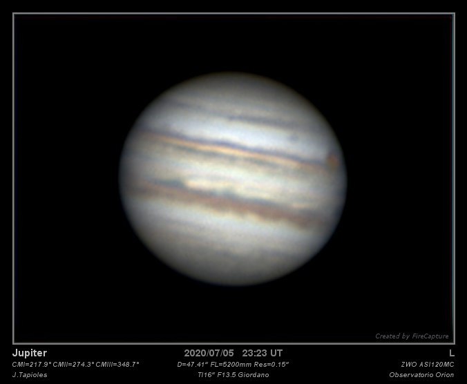

« respuesta #74 : Dom, 05 Jul 2020, 15:37 UTC »
No había visto ese Júpiter tan grandote Carl.
No está tan mal para las condiciones  que tenemos.
Yo haber si lo intento esta noche de nuevo.
Una cosa Carl si se pone el histograma en auto en por ejemplo 85% luego como se puede jugar con la exposición y Ganancía o eso sí se sube la exposición baja automáticamente la ganancia para que el histograma se mantenga en ese 85%.
Hoy también lo que hecho es modificar lo del uso del bufer de RAM ampliándolo lo que he podido para poder intentar sacar más frams.
¿Se gana mucho con las derrotaciones?
Intentaré sacar 4 videos de  90" y con las imágenes que salgan derrotarlos luego.
« Últ. modif.: Dom, 05 Jul 2020, 15:57 UTC por pastorgalactico »

Aquí esta noche no pinta muy mal.

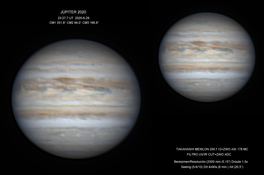

Un saludo de nuevo.
Pues a pasar de las dificultades , esta francamente bien ese planeta,Carl. Cuando tengas buenas condiciones vas a conseguir grandes imágenes.
Siguiente imagen del 29-6:
https://cdn.astrobin.com/thumbs/Inz0lBFFvxbC_16536x16536_kWXURFLk.jpg

Ese Taka te va a dar muchas alegrías, verás cuando tengas unas condiciones buenas , molan. A ver si de aquí al 17 de julio saco algo  que falta me hace,el año que viene me pilló ADC.

Gracias Carl. Pues espero conseguir alguna noche con un seeing verdaderamente bueno, porque aun con la ayuda del ADC, tener el planeta por debajo de los 25º, lo complica mucho.
Este año la esperanza de sacar unas imágenes de gran calidad esta en la Oposición de Marte, lo vamos a tener por encima de los 50º y bastante cerca, a ver que tal se da.

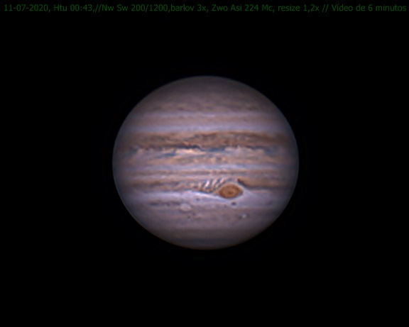

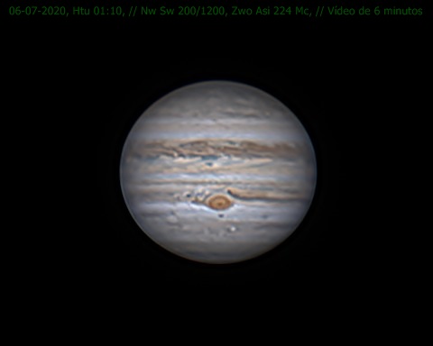

« respuesta #82 : Jue, 09 Jul 2020, 16:00 UTC »
Esto está a tope  y yo en la inopia,
voy a poner unas mierdecillas de las mías
porque con lo bajo que está el planeta sacar algo ya lo considero demasiado.
Un saludo a todos.
« respuesta #83 : Sáb, 11 Jul 2020, 08:09 UTC »
Anoche cielo poco prometedor,
el seeing anunciado muy movidito y así fue,
cuando la cosa se ponía mejor aparecieron unas nubes y me fui a dormir.
Un saludo a todos.

Impresionante imagen José Antonio, con muchos detalles de su atmosfera.
Te quejas demasiado de las tomas que sacas, ojalá los demás sacáramos algo parecido.
Con tu permiso edittu foto para unos colores más reales.
« Últ. modif.: Sáb, 11 Jul 2020, 16:20 UTC por pastorgalactico »

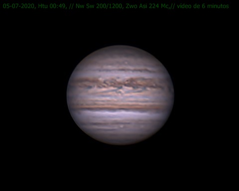

mensajes: 4952
« respuesta #85 : Dom, 12 Jul 2020, 17:06 UTC »

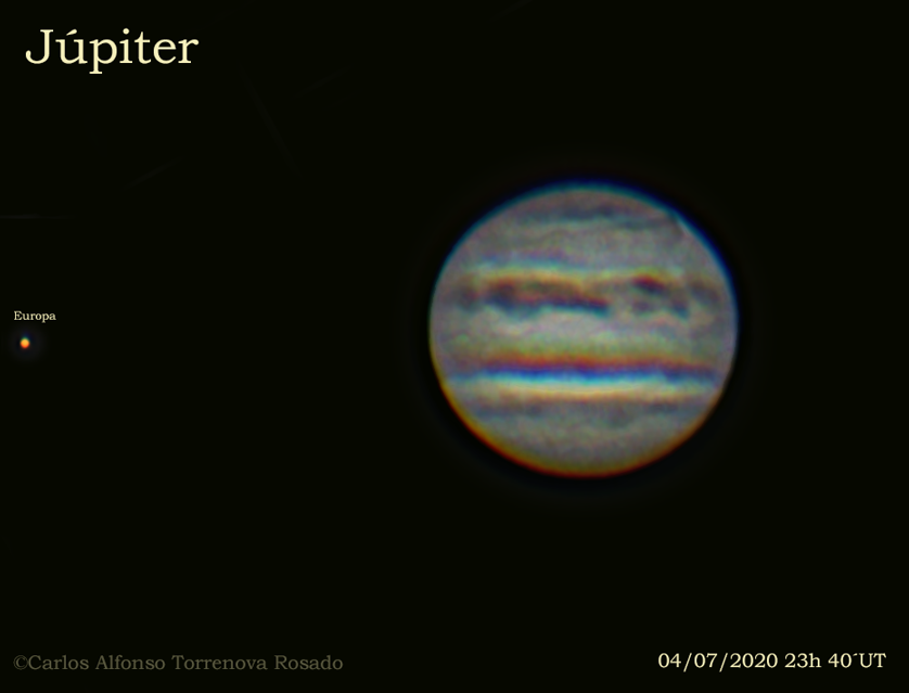

Estupendas las fotos que estáis subiendo, a pesar de lo difícil que esta , este es el mío de la noche del 4 al 5 de Julio esperé hasta que estaba a su máxima altura y temblaba menos aún así aunque esta vez me ha salido mas detalle no llego al nivel de detalle de lo que veo por aquí tal vez sea por lo que he leído que las cámaras a color cucando hay mal seeing o el planeta no esta alto pillan menos detalle , pero bueno me doy por contento, me ha salido un satélite que según una la app del móvil Jove moons se trata de Europa, es el resultado de derrotar 5 vídeos de 90 segundos grabados en Ser con forecapture , (primera vez que grabo en este formato simpre lo hacía en AVi), apilados con as2 y  derrotados con winjupos (parece que le voy pillando el tranquillo a programa), y parece que hacer vídeos mas cortos ha dado mejor resultado, gracias a vuestros consejos, después waveletes en registax6, calibración del color con el pixi  y toque final en photosop, espero que os guste a pesar de que es de los malillos comparado con lo que veo por aquí.
« respuesta #86 : Dom, 12 Jul 2020, 17:36 UTC »
Carlos, podrías subir un vídeo de esos 90" a google drive o algún sitio para poder descargarlo y verlo?

Buenas Carlos, yo dejaría winjupos de momento aparcado, con un vídeo de 90 segundos deberías poder sacar detalles, (mi foto que puse de júpiter es resultado de un unico video de 90 segundos con cámara a color, sin derrotaciones ni ningun procesado más allá del basico, si la captura del vídeo es buena no hace falta más que un simple apilado y un toque de wavelets muy suave). Si en una foto simple de 90 segundos no hay detalles winjupos no va a mejorar eso y muy seguramente lo empeorará.
Primero me centraría muy mucho en la colimación del telescopio, es crítico que este este perfectamente colimado, un buen cheshire y luego terminar de colimar con una estrella usando la cámara y barlow que vayas a usar.  Antes de grabar videos, debes poder ver en la pantalla algun detalle del planeta, pelear con el enfoque, y si aún así no ves detalles en la vista previa volver a colimar o echar sapos y culebras por el mal seeing.  De poco sirve grabar videos si en ellos no aparecen detalles(aunque sean fugaces), el apilado no hará milagros despues.
Si estuviera todo perfectamente colimado y en una buena noche sigues sin ver detalles miraría que el telescopio no tuviera el primario o secundario defectuso o mál fabricado, con test de estrella, para descartar defectos opticos.
Tambien la parte de procesado habría que revisar si en algun paso no se rompen los detalles.
Y para cámaras a color, ADC, aunque esto lo dejaría cuando todo lo comentado más arriba esté solucionado.

Ups pues gracias Jesús pero los vídeos los borre porque iba a salir al campo y tenia el disco petado, pues el telescopio lo colimo con un laser que tengo, primero compruebo que el colimador esta colimado dándole vueltas y si no se mueve el punto, que no se mueve nunca pues lo colime hace tiempo colimo con el, cuando estoy montando para comprobar como esta la colimacion y para centrar el buscador apunto a una torre de tensión y con la barlow de 5x consigo ver las letras grabadas en los esos aislantes de cristal que sujetan los cables, creo que eso es bastante definición ¿no?, lo de colimar con una estrella no se como es si me lo podéis indicar para comprobar me vendría bien, pongo enlace para uno de los apilados a ver si podéis sacarle algo   https://drive.google.com/file/d/1K4R7DvyYRbDjt_W6uyLYgoh_roifHELN/view?usp=sharing
Gracias por los consejos, estoy grabando a 80 fps, y estaba pensando que a lo mejor es demasiado rápido y debería subir la exposición aunque capture menos FPS por ejemplo a 50 fps y a ver si sale mejor, en la próxima salida cuando haya luna probare así.
