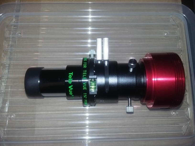

« respuesta #47 : Mar, 14 Sep 2021, 12:41 UTC »
Hola Hombrejota.
Bueno, pues eso seria, un pequeño exceso de ganancia de color, pero aplicando la reducción de ruido de color queda solucionado.
En cuanto a la focal que usas, me gustaría saber como configuras el tren óptico . Si colocas una disposición cámara+ADC+barlow , el ADC te ampliara la focal mucho. Si colocas cámara+barlow+ADC, tendrás una focal más corta.
El ADC va bien a partir de una focal F 10 , y mejora sus resultados a partir de f15-f20, así que con telescopios de focales largas como el tuyo o el mío no importa donde coloques el ADC , si antes o después de la Barlow.
Yo utilizo una Barlow Zeiss Abbe 2x, que es desmontable. Puedo enroscar el cuerpo principal de la Barlow en la cámara sustituyendo al casquillo de 1,25", y trabaja a 1,7x.
Tienes una alternativa bastante económica y de calidad, Baader Q-Turret 2,25x.
Puedes desenroscar la lente Barlow del cuerpo principal , y enroscarlo a la parte posterior de un ocular funcionando a 1,3x. Si lo enroscas al casquillo de 1,25" de la cámara creo que funciona a 1,9x, pero con un casquillo más corto, o haciendo un apaño de bricolaje acortando el casquillo, podría funcionar a 1,5x o 1,6x , al acercarlo al sensor de la cámara.

« respuesta #48 : Mar, 14 Sep 2021, 16:04 UTC »
Hola Artizarra. Gracias por las explicaciones. Desconocía ese tema. Mi tren óptico es:
Telescopio—>Barlow—>ADC—>Cámara. Por lo que dices eso me está aumentando la focal. ¿Sería mejor entonces:
Telescopio—>ADC—>Barlow—>Cámara?
La Powermate 3X que tengo, ¿sabes si es desmontable? Supongo que no tendré esa suerte.
Gracias señor!!
artizarra
donostia-san sebastian
desde: abr, 2016
mensajes: 1063
« respuesta #49 : Mar, 14 Sep 2021, 19:31 UTC »
Correcto , Hombrejota. Con la configuración telescopio/ADC/Barlow/Cámara, tendrás menos focal, algo más manejable.
He investigado un poco y si puedes desenroscar la Powermate 2,5x, pero necesitas un adaptador especial que no es barato , unos 69 euros, para adaptarlo a cualquier rosca 1,25", como las del ADC o la cámara.
Aquí tienes un ejemplo que he visto, en este caso enroscado al ADC , pero se podría poner igualmente junto al sensor de la cámara. Eso dará menos focal que con el cuerpo completo de la barlow.
Yo probaría con la configuración que te he comentado, y a ver que resultado te da.
