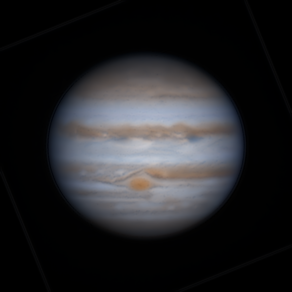

    Aquí mi Júpiter del sábado pasado:
    El seeing era considerablemente mejor que estas últimas semanas, aunque aún no llegó a un seeing bueno.
    Un par de horas antes saqué la siguiente:
    pero no tenía el planeta bien enfocado (todavía me cuesta horrores conseguir un buen enfoque).

    Muy buena foto  Sonrisa
    Has probado con una Bahtinov a alguno de los satélites de Júpiter ?? A mí me da buenos resultados. En general lo hago con una estrella muy cercana a lo que quiero fotografiar (caso de Saturno, por ejemplo). Para ver bien las espigas de difracción de la máscara se puede aumentar la ganancia de la cámara hasta que se hagan visibles y así centrarlas.

    Sí, efectivamente, es lo que mejor resultado me suele dar - enfocar con bahtinov a alguna de sus lunas (normalmente a la que más lejos esté de Jupiter), y afinar con algún detalle de la superficie si el seeing lo permite (cosa que esta temporada todavía no ha ocurrido).
    Aún así, a veces no consigo un buen enfoque. Bueno, ya volverá un seeing mejor que facilite las cosas.

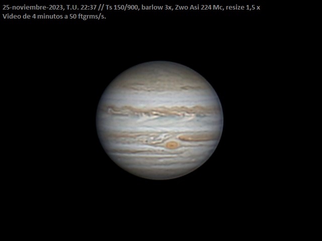

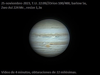

    Pongo mierdecilla que salió el día 23,
    el seeing dio una tregua pero no muy larga,
    este año está siendo desastroso para la fotografía planetaria por esta zona,
    quizás al año que viene mejore.
    Un saludo a todos.

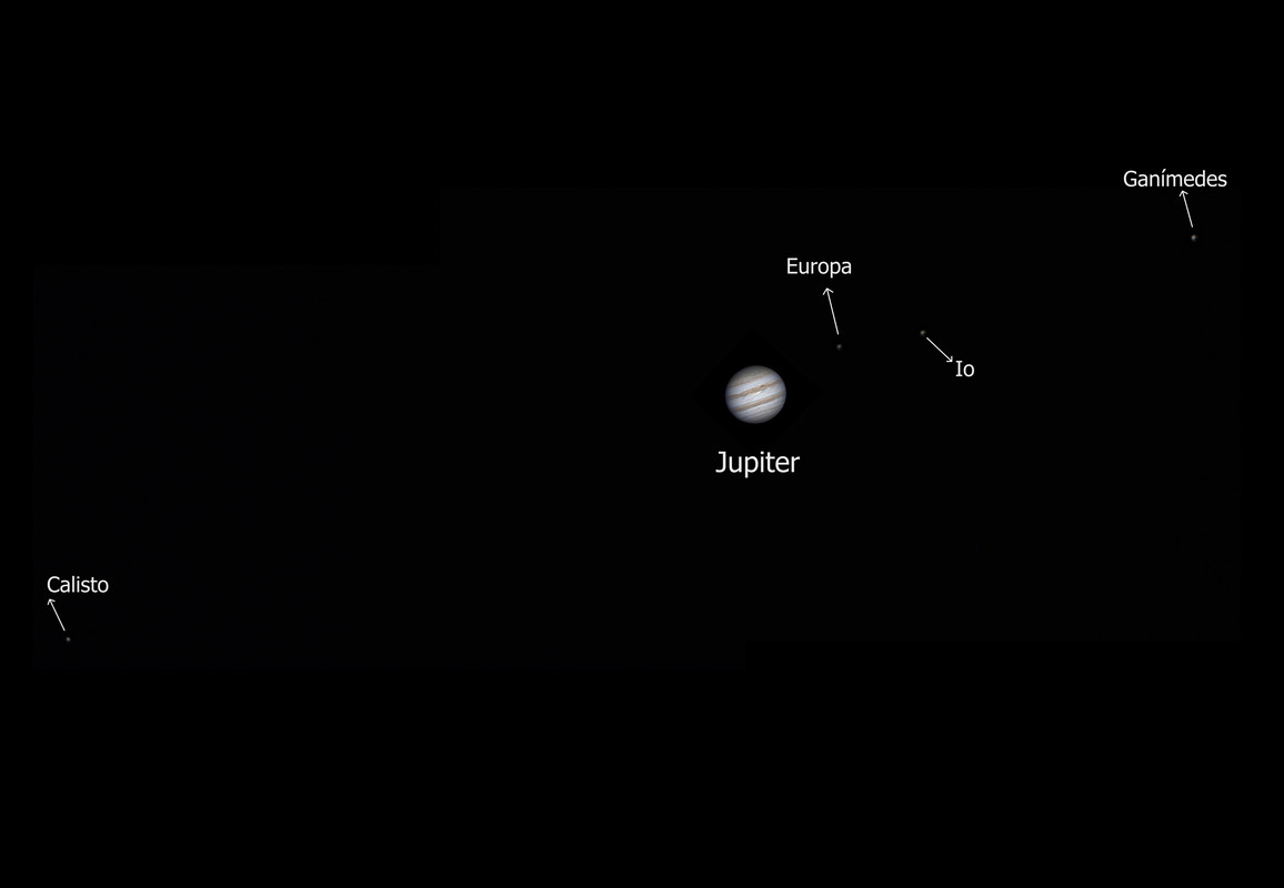

    Un tránsito de Europa del día 14, aprovechando una ventana de seeing aceptable
    Júpiter Tránsito de Europa 141123-1 by Florentino Caballero Santacruz, en Flickr

    Muy bien pillado, tránsito de la GMR y Europa. Hay que aprovechar la ocasión.
    Anoche tras unas noches despejadas pero con seeing terrible por vientos de N-NO se quedó una noche espectacular en cuanto a seeing, de las pocas que he podido apreciar muy buenos detalles al ocular. He aprovechado también para pillar el tránsito de la GMR con el Mak 127:

    Yo aprieto demasiado las fotografías con los Wavelets y por eso salen más detalles,
    si tuviera mejores cielos no apretaría tanto los wavelets.
    A mí me parece que le sacas muchísimo a ese telescopio y a esa cámara y eso es muy de admirar,
    a mí la SvBony solo me saca aros de cebolla y cada vez más.
    Pongo mierdecillas de anoche,
    por el ocular las imágenes eran buenas incluso a 200 aumentos,
    con la cámara no me puedo quejar aunque he visto noches mejores.
    Un saludo a todos.

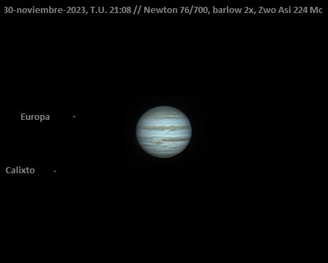

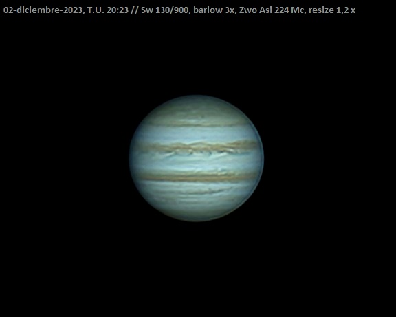

    Mal seeing, nubes,
    ya empiezo a pensar que le pasa algo al telescopio pero eso son manías mías,
    ya mejorará el seeing si quiere.
    Menos mal que la noche del día 30 de noviembre no hacía frío,
    la calidad de la imágenes no es la mejor y por eso no las he aumentado de tamaño,
    hay que esperar tiempos mejores.
    El pobre newton 76/700 hizo lo que pudo pero tiene un fallo óptico de astigmatismo y es demasiado evidente,
    he pedido un espejo primario en Ebay, me dicen que tardarán como dos meses, a principios de febrero,
    no tengo paciencia para esperar,
    ojalá el espejo venga bien y no tenga fallos ópticos porque ya tengo dos telescopios 76/700 con fallos ópticos y ya es demasiado.
    Un saludo a todos.

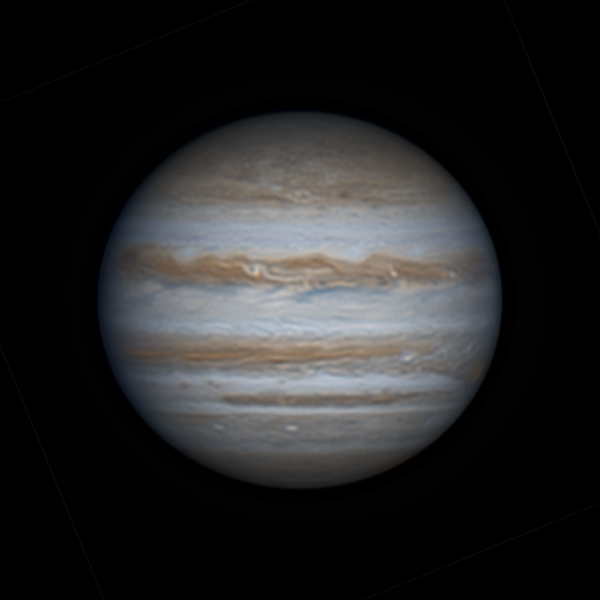

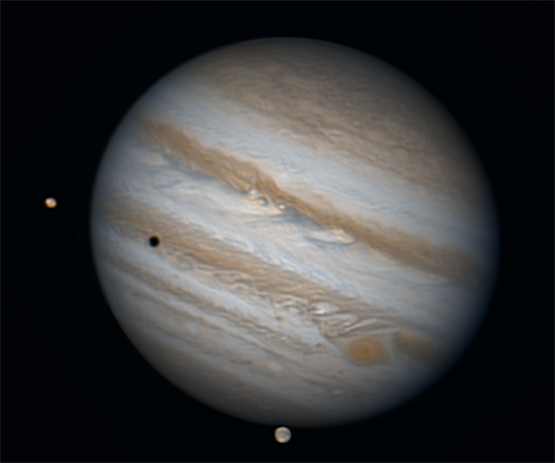

    Aprovechando el mal tiempo para reprocesar desde el principio una animación para evitar ciertos errores del primer intento. Se ve infinitamente mejor en los enlaces. Pincharle para verlo a pantalla grande en el ordenador. El móvil no le hace justicia
    https://vimeo.com/890766145?share=copy
    upload photos
    « Últ. modif.: Dom, 03 Dic 2023, 12:28 UTC por juanluison »

    Y alguna imagen reprocesada

    Juanluison, magnífico trabajo,
    la rotación está que se sale y los detalles de los satélites son buenísimos,
    muchísimas gracias por compartir tan bonitas imágenes.

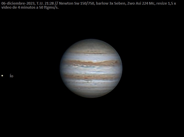

    « respuesta #199 : Sáb, 16 Dic 2023, 18:52 UTC »
    Anoche no hubo manera de sacar nada,
    el seeig era bastante malo, por suerte no se perdió todo,
    me di cuenta de que en el final de la tarde hay un ratito de buen seeing
    Hoy he sacado el telescopio a las seis de la tarde para aprovechar ese momento,
    la foto no es ninguna maravilla pero menos es nada.
    Un saludo a todos.
    Segunda sesión:
    « Últ. modif.: Sáb, 16 Dic 2023, 22:17 UTC por josé antonio »

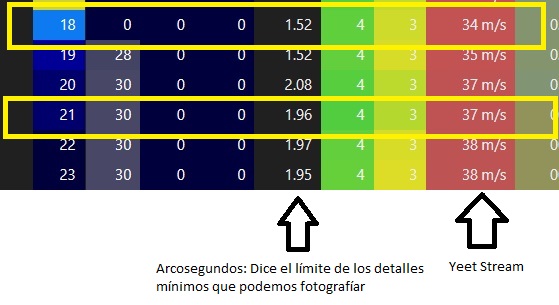

    Después de leer tus últimos comentarios, me asalta una duda.
    Tal vez el seeing no sea tu único problema. Llevo varias semanas analizando los comportamientos térmicos de los tubos en distintos foros y parece que telescopios como los Smith Cassegrain tienen un importante problema de aclimatación de modo que al poco rato de sacar el equipo a trabajar se produce una caída notable de la temperatura de la sección central del tubo que acentúa la turbulencia dentro del mismo. Todavía estoy recopilando información pero cuanto tenga el tema cerrado os comentaré mis conclusiones....
    « respuesta #201 : Sáb, 16 Dic 2023, 23:00 UTC »
    Buenas noches, José Antonio.
    Este telescopio es un newton,
    en la primera fotografía he sacado el telescopio media hora antes de empezar,
    en ese momento que es final de la tarde y principios de la noche hay una caída de temperaturas,
    no hay más que 15 minutos de seeing aceptable y luego se estropea mucho.
    En la segunda fotografía eran ya algo más de las nueve de la noche,
    el telescopio estaba tres horas en la terraza y por tanto bien aclimatado,
    no sé si hay turbulencias dentro del tubo, imagino que pocas,
    el gran problema es que estoy en la terraza de mi casa y mi casa está en el centro del pueblo,
    en la parte sur hay muchísimas fincas y un par de pueblos bastante cerca,
    eso produce corrientes de aire ascendente y por lo tanto turbulencias que se traducen en mal seeing.
    Para rematar está el seeing normal que predice el Metelblue seeing,
    ahí no hay nada que hacer,
    en años anteriores había mejor seeing que este año y conseguía mejores resultados
    este año no sé qué pasa pero no hay manera así que paciencia y que salga lo que quiera.
    Para rematar están los valores de arco segundos que son un limitante importante y en este caso está bastante alto
    y también los valores de Yeet Stream que están muy altos y señalan lo movidito que estará el seeing.
    Un saludo y muchísimas gracias.

    « respuesta #202 : Dom, 17 Dic 2023, 08:27 UTC »
    Buenos días.
    Viendo esos datos de Meteoblue, hay que echarle valor para intentar hacer astrofotografía. Ese Jet Stream es bestial y la resolución solo te permitiría hacer alguna foto con un pequeño refractor y una cmos con pixeles grandes....
    En mi caso tengo comprobado que cuando el valor del Jet Stream supera los 20 m/s mejor no intentarlo y mira que mi resolución ronda del 1.0  o 1.2 la mayoría de las noches.

    El tema del seeing es para abrir un hilo aparte. Tiene muchas variables a considerar.  sudando

    Del sábado 16. Video de 3 minutos con ASI120 MC en Maksutov 7" f/15 + barlow televue x2.
    Apilado al 30% con AS3 y procesado con Registax 6 desde Alicante ciudad.
    Seeing regular igual que el día anterior viernes, empeorando conforme avanzaba la noche. Es el tránsito de la sombra de Europa, que ya puso Jose Antonio en unos post más arriba.
    Gracias monos por el aviso de la nueva versión del Autostakker, probaré a ver que tal funciona.
    * 2023-12-16-1813_4-U-L-Jup_lapl5_ap776.jpg (18.27 KB, 640x480 - visto 146 veces.)
