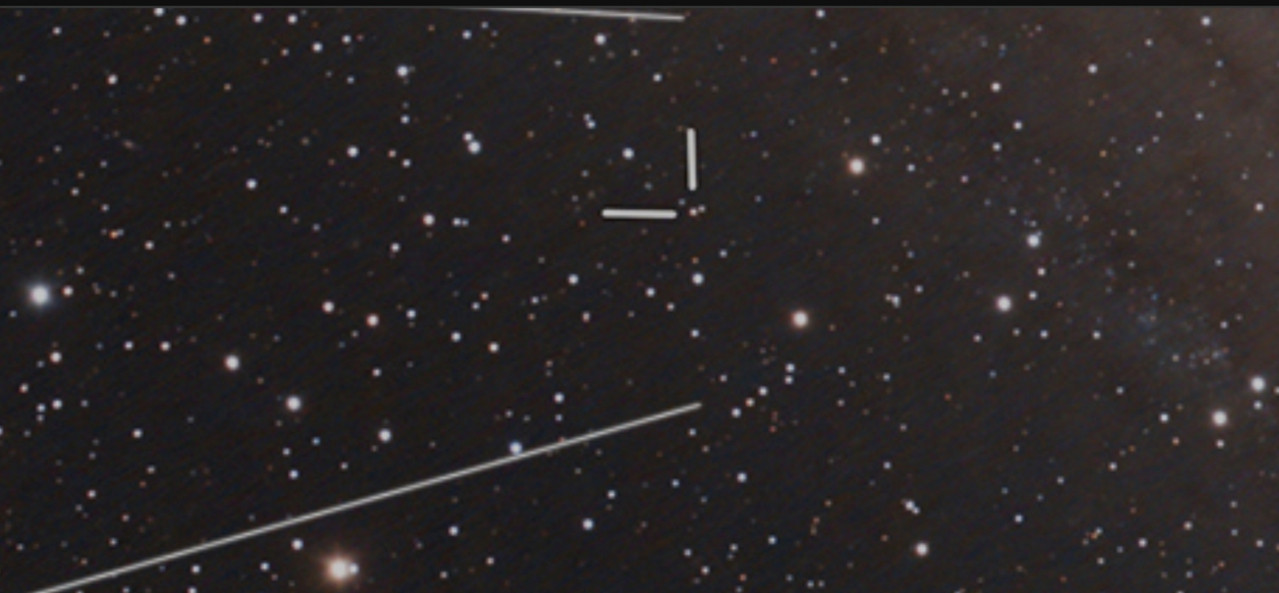

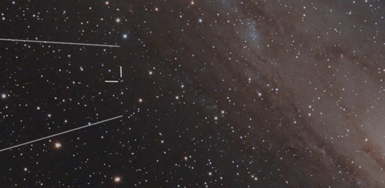

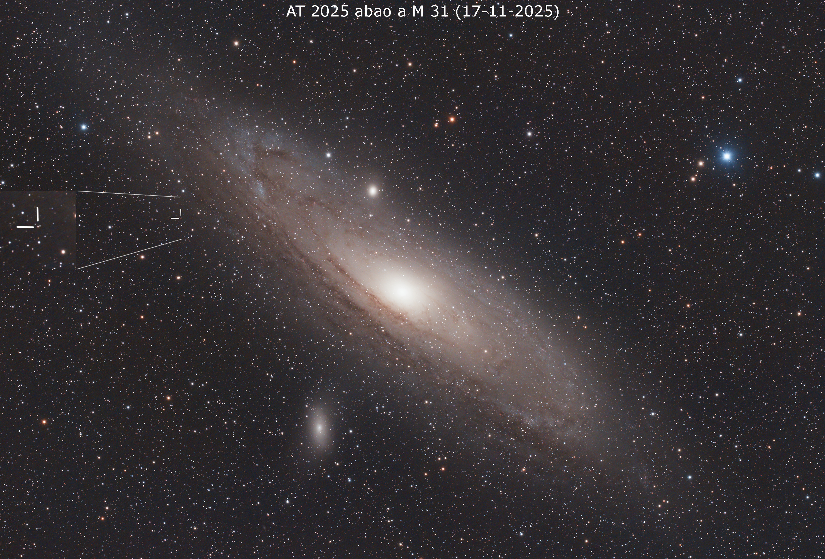

Nova roja luminosa AT 2025 abao en M31: explosión por fusión binaria descubierta octubre 2025. Magnitud absoluta -9.9, entre nova clásica y supernova.
Hay una nova brillante en M 31 de magnitud 14'5 adjunto una imagen de hace unos dias, continua estando en el mismo brillo
Nova AT 2025 abao en M31

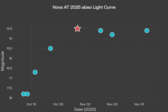

Evolución del brillo observado (Magnitud V/CCD):
AT 2025 abao fue descubierta el 17 de octubre de 2025 en magnitud V = 17.8 por Koichi Itagaki. El transiente mostró una rápida evolución hacia el máximo, alcanzando mag V = 14.5 el 31 de octubre (14 días tras el descubrimiento). Posteriorment ha mostrado desvanecimiento lento con pequeñas fluctuaciones entre 14.5-14.8 mag, comportamiento típico de novas rojas luminosas causadas por fusión de binarias de contacto.
Secuencia de observaciones:
- 17 oct (Itagaki): 17.8 — descubrimiento
- 20 oct (Wenzel): 16.7
- 24 oct (Tanaka): 15.5
- 31 oct (Scholten): 14.5 — máximo
- 6 nov (Itagaki/Segarra): 14.6-14.7
- 9 nov (Sucker): 14.8
- 18 nov (Orbanic): 14.6

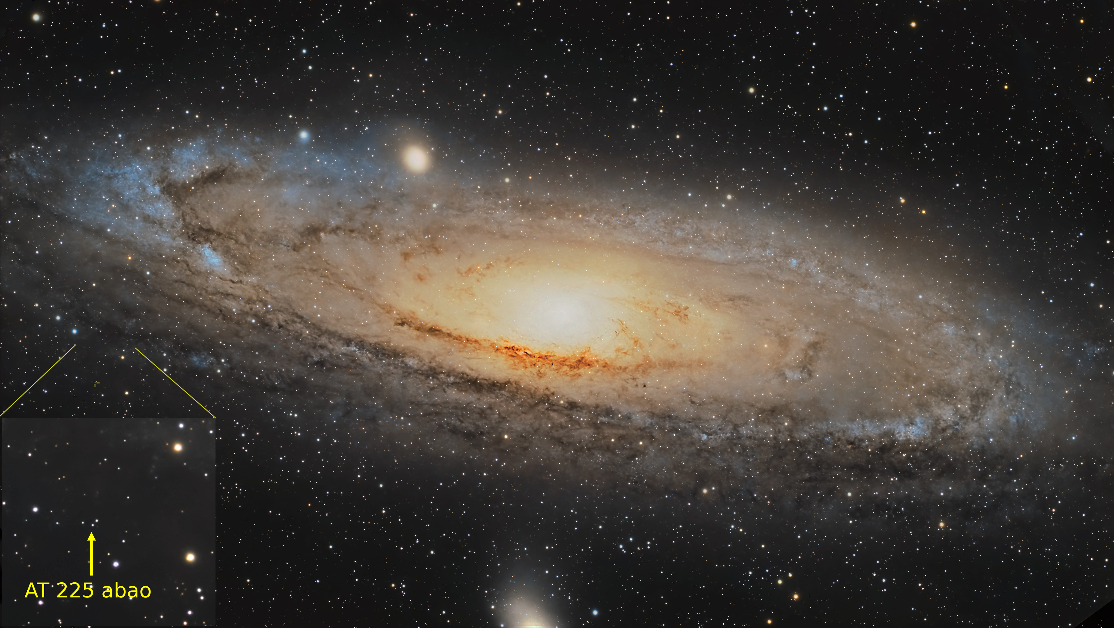

« respuesta #3 : Mié, 26 Nov 2025, 06:08 UTC »
¡Vaya! Desconocía el dato pero me he fijado en mi última imagen de la galaxia de Andrómeda y en efecto... ¡está ahí!
https://telescopius.com/pictures/view/250717/deep_sky/ngc-206/by-monos?revision_id=313247
Se ve mejor en la imagen ampliada:
https://storage.googleapis.com/dso-browser.com/astrophotography/picture-1e1c45c2a84a0c672d470bb86477430b-uhd-3827x2160.jpg
Gracias por ponernos al día al respecto.  OKOK
