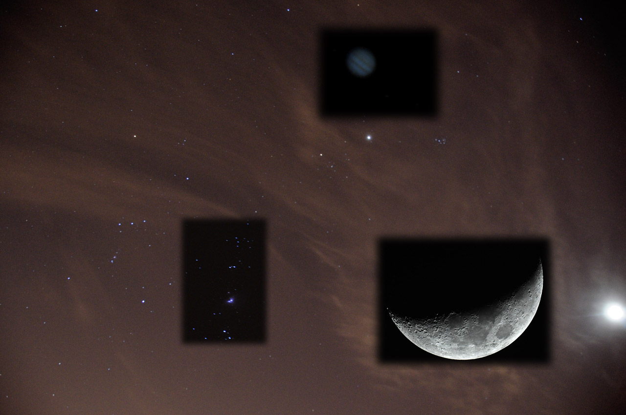

fecha / hora, y descripciónEsta noche subí a la azotea para ver si era posible ver al amigo DA14 pero, además de las nubes me he dado cuenta que tengo más contaminación lumínica de la que pensaba así que me centré en la luna y Júpiter. Las fotos están hechas con una Nikon D300 y mi Sky-watcher Maksutov 127mm-1500mm con el enfocador que acabo de acoplar y va de maravilla;
Estos son los datos de las fotos usadas para la composición.
Foto de fondo --> D300 sobre trípode - 22:02h - ISO 1000 - focal 18mm - apertura 3,6 - 10 sg de exposición
cinturón de Orion -->D300 sobre trípode - 22:04h - ISO 2500 - focal 200mm - apertura 5,6 - 5 sg de exposición
Luna -->D300 a foco primario sobre el mak - 21:08h / ISO 500 / 1/20sg
Jupiter --> Diagonal + Barlow + D300 - 21:11 / ISO 500 / 1/20sg
Esta de Júpiter, estoy muy contento con ella, es mi segundo intento (el primero, de hace unos días apenas se distinguían las rayas). La foto de fondo es el tamaño real captado por el sensor (que por cierto lo tengo muy sucio, ¿alguno sabéis de un sitio donde limpien el de una D300 por un módico precio y bien?): Diagonal + Barlow + D300 -  20:02 / ISO 400 / 1/5sg
Intentando apuntar a las Pléyades me he dado cuenta de que tener una focal larga no es "bueno para todo" jeje además, por supuesto de no tener motor ninguno en la montura (foto a esa focal = imposible a mano)... así que ya sé cual será mi próxima adquisición ...hmm y la próxima....y la próxima Sonreir
Y aquí la luna un poco más grande:
Buenas noches

Enhorabuena por las fotografías, me gustan!!, has sacado una luna llena de detalles gracias a una buena exposición, Jupiter tampoco está nada mal, intenta jugar un poquito con la temperatura de color a ver si le bajas un poco la dominante azul, y sobre el cinturón de Orión, no se ve en grande, pero ampliando el mosaico distingo que te han salido las estrellas un poco meneadas, te aconsejo que subas alguna noche cuando no haya luna y haga buen tiempo a hacer astrofoto de alguna constelación, como Orión, y haz muchísimas tomas entre 50 o 100 de esta constelación sin que se meneen las estrellas y las sumas con DSS, ya verás el resultado!! Sonrisa

Muchas gracias Sureste Sonrisa Tomo buena nota de tus comentarios tanto para la corrección de color de Júpiter como para las tomas de Orion en mi próxima escapada Sonrisa

Guau 2500 de iso con la nikon. Con la Canon 1100D, máximo 1600 y en 5 seg. exposición no consigo nada ni parecido.
La Luna muy bien pero  ¿ por qué no bajas la iso a 100 y el tiempo de exposición a 1/125 p.e?
Jupiter para ser una sola toma no lo veo nada mal. Aunque lo suyo creo es una webcam aunque sea una   sencillita para ir empezando.

Hola eli, muchas gracias por tus comentarios Sonrisa Lo de la luna no tiene más explicación que porque estaba cambiando entre tomas a júpiter y tomas a la luna según me dejaban las nubes jajajaj. Aunque intento pensar, a veces me puede "el ansia" y seguramente dejé el iso de tomas anteriores; aunque también recuerdo haber probado con iso menor pero no sé si porque tenía el filtro moon o porque había nube (o las dos cosas) me salió demasiado oscura y al final seguramente decidí quedarme con ese valor a pesar de haber quitado el filtro.
Muchas gracias por tu comentario de Júpiter, de verdad que me hace MUUCHA ilusión; soy consciente que con esta cámara voy a poder hacer poco más, de hecho tiré las fotos en modo bloqueo del espejo esperando 4-5 sg desde que pulsaba el disparador remoto la primera vez hasta volver a disparar para minimizar en lo posible la vibración porque, entre lo que pesa y lo poco estable que parece ser esta montura (creo que la tenía bien equilibrada) me resulta difícil ...eso y mi inexperiencia por supuesto.
Con respecto a la Nikon, la tengo desde 2008 y estoy MUY contento con su rendimiento, sobre todo la he usado en macrofotografía y la reducción de ruido a isos altas es muy buena aunque está claro que no tiene nada que ver con las CCD. Tengo una SPC900NC, pero stá adaptada con un carrete de fotos y en las pruebas que hice con júpiter hace unos cuantos días me salía quemado además de ser prácticamente imposible encontrarlo y seguirlo a mano...pero lo seguiré intentando mientras pueda hacerme con una montura un poco mejor.
