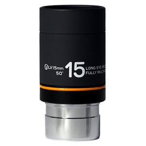

Estoy mirando algunos reviews de oculares para ampliar mi colección más adelante y me ha surgido una duda, quizá alguno de los foreros me la pueda resolver. Mirando las diferencias entre los Vixen LV y los Vixen NLV, no encuentro ninguna (salvo que aparentemente tienen un disenho diferente). Sin embargo, el NLV vale de media entre 20 y 30 euros más. Qué prestaciones tiene este último frente al LV?
Muchas gracias!

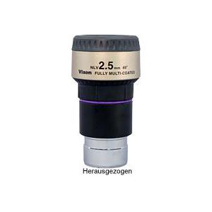

los lanthanum?  LV y NLV
pues que la serie tiene nuevo diseño,  y quizás lo mas notable son los "eyecup" acomodables a distancia  (ventaja para quien observa con gafas por ejemplo)

las gafas para un observador astronómico son necesarias en caso de corrección por astigmatismo, ...  vista cansada, miopía o hipermetropía se corrigen con el enfoque,  que verás precisamente, distinto al de alguien sin patología
ese detallito, es cómodo, en el sentido que te da un tope donde ponerte si llevas gafas, y levantar a su vez el protector para evitar mejor posibles luces externas si es que tienes

Tanto los LV como los NLV son tipo Plössl con una lente adicional para conseguir un buen "eye relief" incluso en las focales más cortas, la única diferencia entre ambos es el diseño externo.
