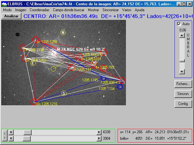

Elbrus se utiliza para identificar un campo mediante una foto y recentrar (sincronizar) la montura, especialmente va bien para equipos remotos que no sabes donde están apuntando
Quienes hacen cometas y asteroides lo usan porque es muy rápido identificando el campo y así se aseguran que están apuntando donde deben
Pero requiere configurarlo bien y no creo que sea práctico para las pretensiones de Seitam
Con MaximDL se graba en la cabecera FITS las coordenadas donde apuntas al tirar una foto, siempre y cuando tengas también la montura conectada a Maxim
Luego tiene la opción PinPoint que resuelve el campo y sirve para hacer fotometrías

Yo no lo utilizo porque no hago astrofoto ni tengo observatorio remoto, pero por si alguien le interesa pongo lo que pone en su página y el link para descargarselo (de momento es gratuito y está en español)
ELBRUS = Elemento Localizador por BRUjula Sidérea
ELBRUS es un programa gratuito para saber hacia donde apunta el telescopio. Desde mayo del 2005 está siendo utilizado con muy buenos resultados. Básicamente lo que hace es analizar una imagen del cielo con unas cuantas estrellas y calcular la posición del centro de la imagen.
¿Para que? Cuando hacemos fotos con el telescopio, muchas veces no conseguimos poner el objeto dentro del cuadro de la imagen. Nos encontramos con una imagen con estrellas pero no sabemos hacia donde mover el telescopio para llegar al objeto. Este programa lo hemos hecho precisamente para solucionar este problema. Si conseguimos saber hacia donde apunta exactamente el telescopio, seremos capaces de corregir y llegar hasta el objeto.
También resulta muy útil en control remoto, cuando no sabemos ni siquiera aproximadamente adonde apunta el telescopio. Eligiendo una región de búsqueda amplia, zona esférica o bien todo el cielo, saldremos de esta situación de "perdido en el espacio".
Otra utilidad destacable es el "recentrado" entre capturas. Cada captura es analizada por Elbrus para calcular el desplazamiento de la montura. Y este desplazamiento es utilizado por el programa que controla la montura para corregir la posición del telescopio. De esta forma podemos hacer capturas (por ejemplo de un minuto cada una) durante horas.
http://www.astrosurf.com/pulgar/elbrus/elbrussp.htm

Elbrus ya hace el plate solve... preciso.

De momento me he descargado el programa y lo he instalado en Windows 10 (no sin dificultades, pero bueno) Ahora estoy haciéndome una adaptación casera de una webcam que tenía por ahí, pero no sé yo si va a salir algo provechoso de todo esto ...  Indeciso

Elbrus funciona muy bien pero si el campo es pequeño tiene dificultades.
Una webcam tiene el sensor diminuto, tendrías que usarlo con una focal corta.
