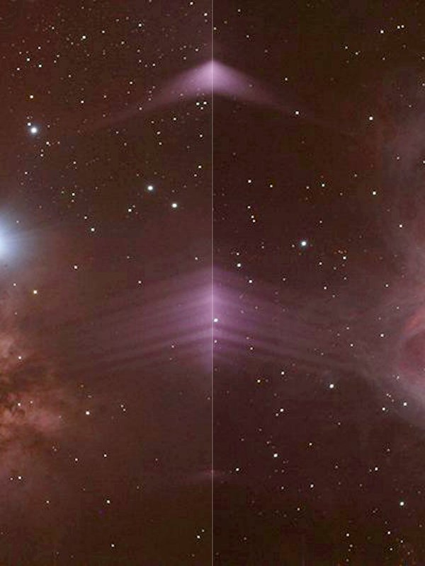

He modificado la Canon sustituyendo el filtro IR por el Baader.
Estoy muy satisfecho con los resultados, pero tengo problema de que aparecen estas errores manchando el resultado final !!  eeeeeh !?
Adjunto fotos en jpg sin ningún procesado y lanzo dos preguntas:
1ª ¿alguien puede decirme que pueden ser?...en internet no encuentro nada esclarecedor  hmmmm
2ª ¿Se podrían corregir con algún tipo de Flat? ¿como?
Muchisimas gracias  Sonrisa

Si te refieres a la parte izquierda de la foto... ya decía yo que veía algo raro en la flama cuando subiste la fotos primeras fotos.  hmmmm
Parece que te está entrando luz por algún sitio... o que tenías una fuente de luz exagerada... además las dos manchas iguales.
¿Te sale en las raw también?

Las fotos están bien enfocadas, pero la entrada de luz al ser más clara te oscurece la imágen....
Fíjate que el adaptador de la cámara esté bien colocado, ponle cinta aisladora negra prueba con ello.....
en las uniones a ver que sucede........

Mas pistas:
Sale en todas las fotos exactametne igual (RAW o JPEG en cualquier objeto).
A medida que aumento el tiempo de exposición aumenta la intensidad de las manchas (en fotografía convencional no astronómica ni se notan).
NO SALE EN LOS DARKS osea que no creo que sea que entre luz por el adaptador ¿no?
Mi teoría es esta:
Al sustituir el filtro, pegué con un pegamento de silicona malo el filtro nuevo. Quizá di más pegamento de la cuenta y una o dos gotas han manchado un poco el sensor y por refracción producen las manchas
Solución: (SI ESTE FUERA EL PROBLEMA)? volver a operar la Canon...o simplemente captar las manchas puras en una especie de Flats y restarlas con el PixInsight
AYUDA PLIIIIIS!!!!!!

« respuesta #4 : Lun, 07 Ene 2013, 21:20 UTC »
Seguro que te ayuda alguien mejor que yo y si no tiempo al tiempo...
pero con flats la teoria me dice que... ufff..
no creo que puedas solucionar ese problema de esa manera.
Ójala sí, pero lo veo complicado. Como tú dices depende de la exposición y como vas a conseguir esas flats... se te saturarían las tomas a la mínima.  hmmmm
Por otro lado si dices que sale siempre... a más exposición más manchas y en los darks nada,  parece que te vas acercando a encontrar el problema.  A ver si hay suerte...

de la luz externa ? o focos, reflejo
no se si aislar será el problema,
coloqué las imágenes para ver si hay simetría,
y si ,  de hecho parece el mismo efecto
si hubiera que corregirlo por FLAT,  lo notarías con 1 segundo, 30 segundos o 200 segundos,  ...
no sale en los darks ?
bueno la clave puede estar en saber como haces los Darks
si restas una imagen de otra,  mira que bien anula el efecto, parecen "iguales" pues
curioso
