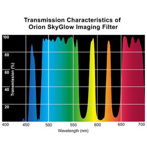

Buenas. No soy el más indicado para aconsejar sobre filtros  blush , ya que cuando empecé a buscar para adquirir uno realmente me fuí perdiendo cada vez más... Como te han comentado, primero es saber para que tipo de fotografía vas a utilizar el filtro, o que resultados quieres obtener.
En mi caso, simplemente quería un filtro que me protegiera el sensor de la cámara (ya que también la utilizo para fotografía convencional), pero además, como la mayoría de observaciones y fotos las hago desde la terraza de casa, quería que el fitro también redujera la contaminación luminica de las farolas de alrededor.
Tras buscar y buscar me topé con éste de la marca Orion, económico y cumple con su cometido:
https://www.telescope.com/Accessories/Telescope-Eyepiece-Filters/Orion-SkyGlow-Astrophotography-Filters/pc/-1/c/3/sc/48/e/37.uts
La verdad, se nota muuuucho la reducción de CL . Según se indica en las especificaciones, no altera la captación de información de los objetos de cielo profundo... aunque aquí no te lo puedo garantizar, ya que como digo, las hago todas desde la terraza de casa. No he podido compararlas con tomas realizadas en un lugar sin CL.
Un saludo.  OKOK
« respuesta #12 : Mar, 17 Dic 2013, 01:37 UTC »
te refieres a los  ORION Skyglow Imaging  ( no skyglow a secas  --   lo remarco para que nadie se lance, ya que son otros precios )
https://www.astroshop.es/accesorios-para-telescopios/filtros/15_15/m,Orion?affiliate_id=astronomo
