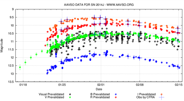

dejo un gráfico extraído de la página web de la AAVSO con la evolución de la supernova:
Y ell obtenido por el grupo "Observadores de Supernovas":
Como se ve, la supernova ya está descendiendo de brillo, aunque todavía es muy brillante y dará la oportunidad de sacar buenas imágenes en cuanto la Luna vaya menguando. Observad cómo los máximos en diferentes bandas no coinciden en el tiempo: el máximo se alcanzó primero en la banda I, después en B y, finalmente, en V y R. No soy lo bastante entendido en supernovas para entender estos resultados, pero son interesantes. Llama también la atención el que los máximos en B e I están más definidos: parece que en V el máximo ha sido bastante más largo.
Las observaciones obtenidas con CCD son de buena calidad, y tiene mérito porque no es una supernova fácil, al estar inmersa en el brillo de M82 (cuando descienda un par de magnitudes, ya veremos en qué grado afecta a la dispersión de las medidas).

Buenas tomas. La supernova va perdiendo brillo... en B y en V, pero en Ic (infrarrojo cercano) se está recuperando y apunta a un segundo máximo que posiblemente se vea también en Rc (rojo). Parece ser que este comportamiento es típico de las supernovas de tipo Ia, posiblemente debido al calentamiento del polvo que rodea a la supernova (vamos, creo yo...)
