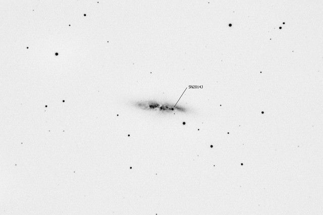

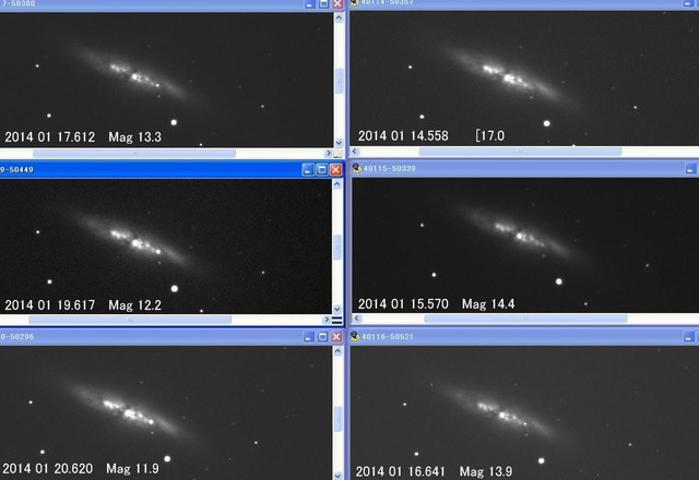

dos Imágenes importantes (descubrimiento y con resolución)
https://remanzacco.blogspot.com.es/2014/01/bright-supernova-in-m82.html

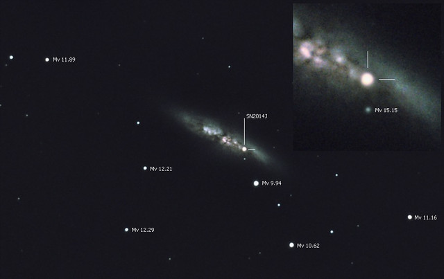

Adjunto una imagen que hemos hecho mi padre y yo desde el observatorio de la casa membrillera, con un S.C de 28 cm.
A parte de un montón de problemas con el guiado y no poder passar de el minuto de exposición, debido al gran aumento y la turbulencia, las estrellas han salido gordas y el DSS ha pasado de apilar nada.
Igualmente dejo la imagen 1 toma de 1 minuto de exposición
Me sorprende el color rojizo de la supernova, ya que en principio tendría que ser azul. y mas si va en aumento de brillo

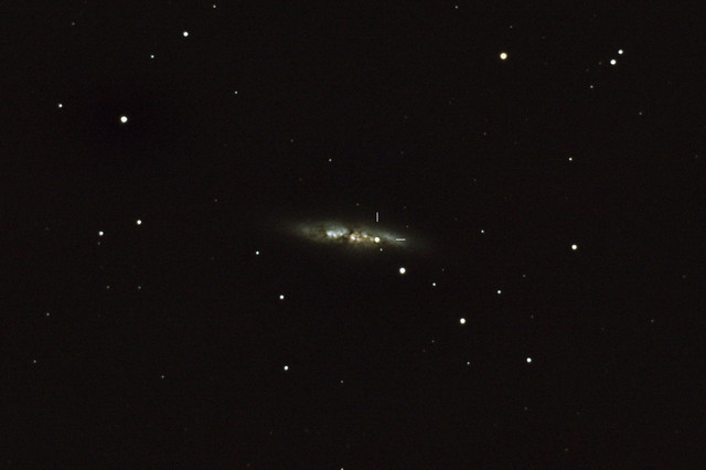

aquí, la mía, desde mi casa, a unos 20 km de Valencia capital
123 tomas de 60" y 25 de cada, dark, flat, bias y dark flat

Manolo Rodriguez
Sevilla
desde: oct, 2012
mensajes: 1248
« respuesta #22 : Lun, 27 Ene 2014, 13:22 UTC »
Hola a tod@s,
Imagenes de ayer domingo, 26 de enero. Condiciones practicamente calcadas de las del sábado, viento racheado al final y cambio de tiempo. De 76 tomas esta vez de 20" a ISO3200, 50 Darks. Tubo Celestron 8" y Canon 650D a foco primario. Crop del 75% aprox. El color rojizo de la SN lo pierdo en el procesado, pero en las primeras fases era perfectamente apreciable.
Saco un negativo procesado con mayor rango dinámico para destacar la SN, que es de lo que se trata al final
Saludos,
Manolo

Astrobotànica
46  Bellpuig (Lleida)
desde: jul, 2011
mensajes: 1687
« respuesta #26 : Lun, 27 Ene 2014, 22:50 UTC »
Fantásticas imagenes compañeros
Adjunto una imagen de esta supernova con mi equipo habitual (telescopio de 8 cm F 550 mm)
Curiosamente a la galaxia de al lado (M 81) fue donde vi la mi primera supernova  en visual allá el año 1993 (tenía 12 años) aún tengo la imagen grabada en la retina
He hecho una pequeña comparación con una imagen del 8 de Abril de 2011, fue la primera imagen que hice con mi equipo actual
Pudimos ver la supernova en visual y se veía espectacular
RigilK
Humano
4G4 - Humanidad
desde: sep, 2009
mensajes: 1357
« respuesta #27 : Mar, 28 Ene 2014, 17:15 UTC »
Una más desde el observatorio de la AAS, hace unos días.
TEL: Newton 500/2000
CCD: SBIG ST8-XME
CAT: USNO A2.0 / CMC-14
OBJETO    FECHA                 MAG        +/-    N  OBS  CAT
2014j     20140125.825      10.66CR     0.04    4   xxx   USN
FoCAs 3.43
https://www.astrosurf.com/cometas-obs
es.groups.yahoo.com/group/Cometas_Obs
Manolo Rodriguez
Sevilla
desde: oct, 2012
mensajes: 1248
« respuesta #28 : Mar, 28 Ene 2014, 23:44 UTC »
Hola a tod@s,
Reprocesado de mis imágenes del domingo 26 de enero. Un procesado menos agresivo permite apreciar mejor el tamaño relativo y el tono rojizo de la SN.
(edito, Mv: Magnitud visual, Skychart)
Saludos,
Manolo
