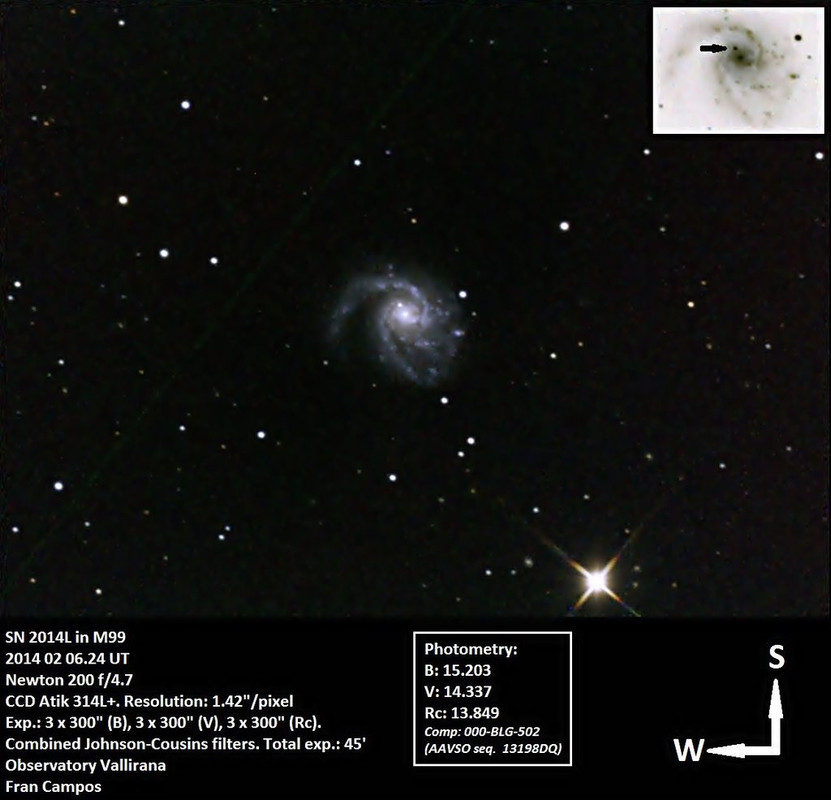

« respuesta #6 : Vie, 07 Feb 2014, 16:22 UTC »
Buenas capturas, estáis hechos unos fieras, leñe!  Azn
Dejo la mía. El tratamiento es bastante burdo, pero bueno, ya lo mejoraré. Desde luego, los astrofotógrafos tenéis un objetivo la mar de fotogénico con esta supernova.

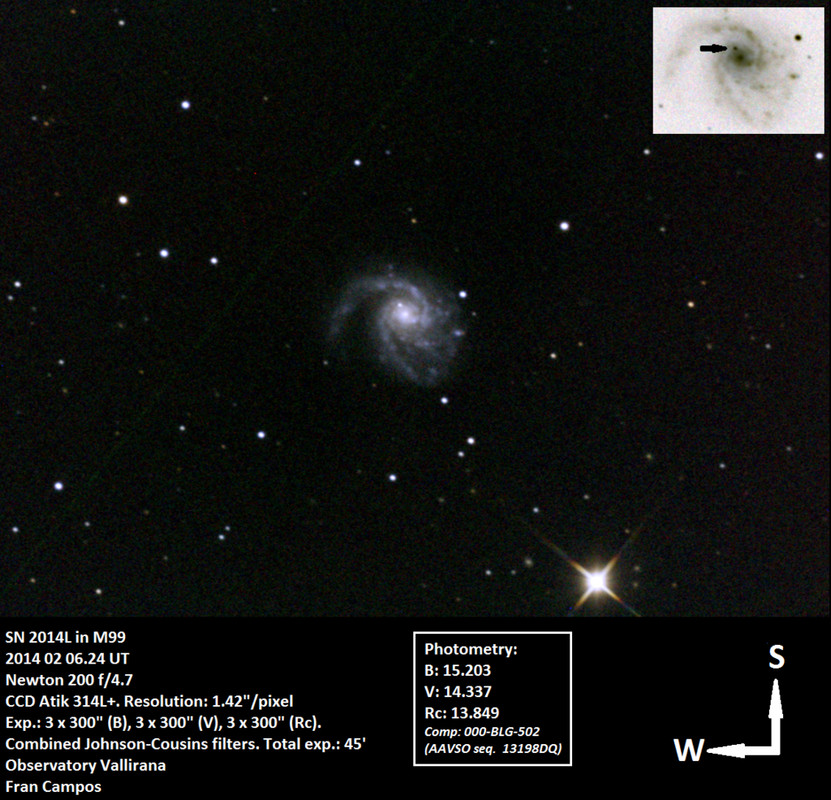

desde: dic, 2008
mensajes: 2205
« respuesta #9 : Vie, 14 Feb 2014, 23:13 UTC »
@Fran: pues yo diría que el balance de color es excelente, Fran, se nota
Gracias, Manolo. Que no decaigan los ánimos por el mal tiempo. Aquí va como va...
He tratado un poco más la imagen: con el MaximDL le he pasado un filtro FFT suave para incrementar el contraste. Después, con el Photoscale le he pasado dos filtros (uno fuerte y otro medio) para reducir el ruido. Y éste es el resultado:
Manolo Rodriguez
Sevilla
desde: oct, 2012
mensajes: 1248
« respuesta #10 : Sáb, 15 Feb 2014, 17:20 UTC »
Hola a tod@s,
Fran, gracias por colgar los datos fotoméricos de la SN2014J, tampoco entiendo de ello, pero se aprecia claramente lo que señalas  flasheado.
Por otro lado, la imagen reprocesada de la SN2014L ha mejorado con el paso de los filtros que mencionas, aunque observo una pérdida de detalles finos a recuperar. Enhorabuena de nuevo  Impresionado.

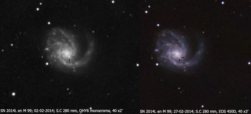

Astrobotànica
46  Bellpuig (Lleida)
desde: jul, 2011
mensajes: 1687
« respuesta #11 : Sáb, 01 Mar 2014, 18:41 UTC »
Fantásticas Fotos, vaya seguimiento!!!
Cuelgo otra foto de la supernova, en este caso en color son 40 tomas de 3 'de exposición, realizada el 27 de Febrero mediante un telescopio S,C de 28 cm
Comparándola con la imagen del 2 de febrero
Como se puede ver también se ha debilitado bastante. También se puede observar que saca más señal la cámara ccd con tomas de 2 'que la reflex con tomas de 3
