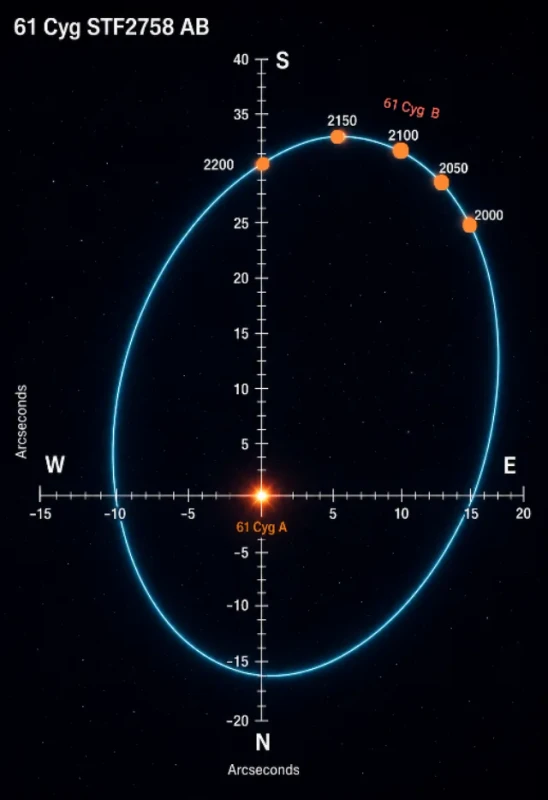

Datos Orbitales del Sistema
Separación media:
~84 UA
Periastro:
~44 UA
Apoastro:
~124 UA
Excentricidad (ε):
0.48–0.49
Período orbital:
~659 años

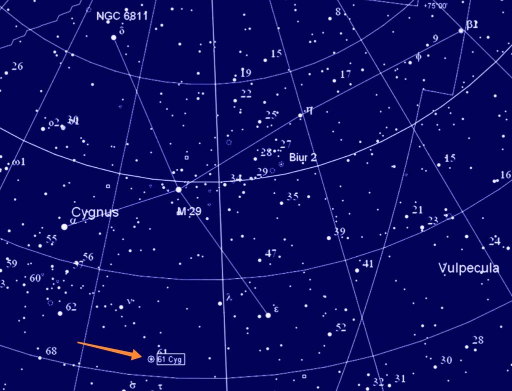

localización
"fácil de encontrar desde el cuadrilátero Deneb – Sadr (γ Cyg) – Gienah (ε Cyg)".

Y además de hermosa, asequible y con historia, es muy facil de encontrar, incluso para los novatos. Basta apuntar a la esquina del cuadrilátero formado por Deneb, Sadr (Gamma Cyg) y Gienah (Épsilon Cyg).
