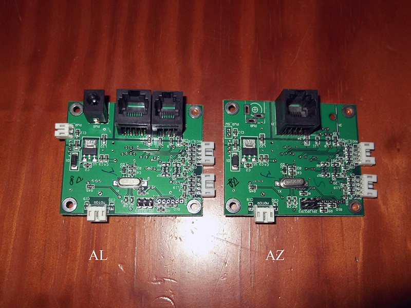

Buenas tardes a todos,  tengo un problema con la conexión del mando synscan a la montura, me da el siguiente mensaje " NO LINK TO  MOUNT -  STAND ALONE MODE ", he visto que en este foro hay usuarios con el mismo problema y me gustaría contactar con el usuario EMG , ya que he leído que ha enviado su mando y la placa de control a la tienda de Jaén ( no pongo el nombre de la tienda por si incumplo las normas del foro) ,  y quería preguntarle si era el mismo problema.
Por favor, alguien sabe como podría contactar con el?, ya digo que su nick es EMG y creo que se llama Eusebio , no consigo volver a encontrar el asunto de su mensaje.
Gracias a todos y perdonad las molestias, per ando un poco perdido con el error de la montura.

« respuesta #1 : Mié, 03 Sep 2014, 08:47 UTC »
Hola astrobierzo, lo primero darte la bienvenida al foro, vaya putada que nos ha pasado, en principio es el mismo problema, el mando no conecta con la montura, deberías comprobar que no sean los cables o la fuente de alimentación, ¿te ha dado algún aviso la montura o a sido de golpe? .A mí alguna vez grabando me sacaba el planeta de cuadro, se ve que era un aviso,  bueno tú dirás.

« respuesta #3 : Mié, 03 Sep 2014, 13:02 UTC »
Hola astrobierzo, yo solo les mande el mando, las placas de los motores  AL y AZ y los cables, por suerte no tuve que mandar la montura, me comento que lo más seguro es que fueran las placas ya que se había dado algún caso más, pero que así comprobarían que no fuera del mando o cables, aunque estos ya los comprobé yo, a día de hoy aun no sé nada seguro, pero seguramente me enviaran  placas nuevas, ya te comentare y paciencia que esto va despacito.

Emg
63  Sant Feliu de Guixols
desde: ago, 2012
mensajes: 1032
« respuesta #5 : Vie, 05 Sep 2014, 07:46 UTC »
Hola astrobierzo, las placas son estas solo hay que quitar cuatro tornillos y desconectar los cables, mas fácil imposible, el resto del mecanismo va aparte.
subir gif
Quédate con la posición, yo les hice una foto antes de quitarlos, hay 2 que se pueden cambiar ya que son de cuatro cables y no creo que sea conveniente cambiarlos de posición.
