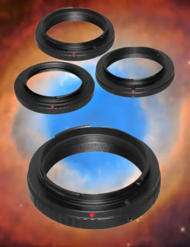

Yinyo puedes poner una foto del enfocador o portaoculares que tienes? porque puedes hacer esto si lo tienes como me imagino:
Compra un anillo para canon EOS con rosca M48 y compra un anillo Baader FTR 28mm, roscas el anillo FTR al anillo EOS M48 y por 4 centimos tienes el problema solucionado porque el anillo FTR encaja perfectamente en los portaoculares 2" y podrás acercar la cámara hasta el portaoculares, encima reduces considerablemente el viñeteo porque el FTR con en anillo M48 al ser de más diámetro no "obstruyen" tanto la llegada de luz al sensor y podras roscar filtros 2" al anillo FTR, pero pon la foto primero para ver si es factible.
Yo de hecho lo tengo así precisamente, pero asegurate que el anillo EOS es con rosca M48, no te sirve el anillo EOS de rosca M42.
anillos T2 ring M42 y M48
