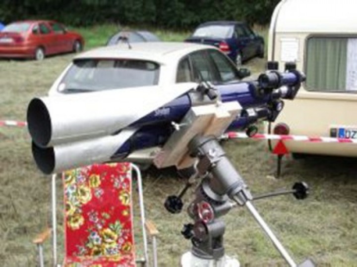

2 Tubos en serie no, jaja, en forma de 2 en romano ( II ), en paralelo vamos, como un binocular, de hecho sería un binocular (binoscopio)
Towinta, ostras ahora me lo has dejado claro ya que no encontraba demasiada info al respecto, merci !!!!
La foto no es mia pero esto es la idea:

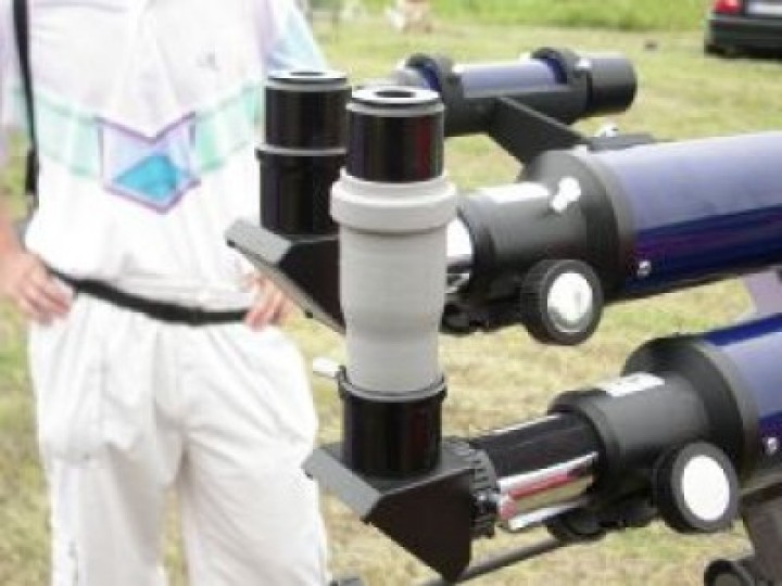

Solución para los oculares:

« respuesta #5 : Lun, 06 Oct 2014, 22:52 UTC »
Curiosas fotos, no se me habría ocurrido poner los tubos así, pero no lo veo claro, a no ser que ese tubo extensor blanco tenga "algo" dentro, no veo como puede hacer foco los dos oculares asi como están.
A ver, te cuento. Yo tengo dos tubos iguales y había pensado hacer uno, pero no me veo capacitado para resolver ciertos problemas técnicos. El más grave es el del enfoque. No quiero cortar los tubos, por lo que tendría que fabricar algunas piezas para sustituir a las originales ganando todos los centímetros que pueda para poder enfocar con dos diagonales. Ahora mismo no tengo capacidad para hacerlas. Quizás algun día. Poner los tubos como en las fotos debe ser para solucionar este problema, pero como te decía, no veo como el de abajo puede hacer foco.

« respuesta #6 : Mar, 07 Oct 2014, 00:00 UTC »
Opino lo mismo que Towinta... curioso y original de ver, pero algo no cuadra: como puede llegar a tener el mismo foco en los dos oculares, con el pedazo de extensor que lleva uno de los dos tubos? Y, además, como consigue hacer que el punto focal caiga tan lejos del tubo? Lo único que se me ocurre es que lleve un corrector de focal dentro, como un glass path, o una Barlow... pero entonces tendría una focal distinta en cada tubo, por lo que dos aumentos diferentes en cada ocular...  glubs

« respuesta #10 : Mar, 07 Oct 2014, 22:39 UTC »
Referente  a la foto era para una idea. Yo creo que un tubo ha sido recortado, asi lo que hace de extension debe ser todo lo que lo han disminuido.
