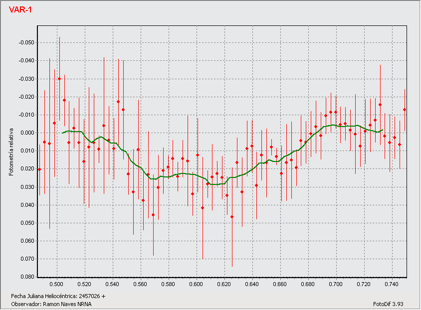

Bueno pues finalmente he tenido que abortar porque se iba demasiado bajo y no conseguía buenas tomas hasta que se desmadró del todo a pocos minutos de finalizar el tránsito Llorar
La experiencia ha sido interesante y ya estoy esperando la próxima oportunidad a ver si puedo completar un ciclo. Al menos he cogido algo de práctica con fotodif y no me ha parecido muy complicado... de momento, porque aún no tengo ningún resultado  sudando
Animo a todos los que tenéis la oportunidad de hacer algo así porque solo la idea de estar monitorizando un planeta de otro sistema ya me parece fascinante  ilusionado
Os dejo todo lo que he conseguido, que no es muy prometedor pero es lo que hay... a ver como se puede interpretar:
Son 105 capturas de 100" con un ED80 f/6 y la Atik460EX, desde Sant Feliu de Llobregat (Barcelona)
Una muestra de una captura con la WASP33 y las estrellas de calibrado. Se aprecia el desenfoque para conseguir suficiente dispersión y no saturar. La media de WASP33 ronda los 38.000ADU y las de calibrado están entre los 25.000 y los 45.000ADU
La gráfica resultante:
El resto de información:
Y un enlace al .txt con el periodo para analizar:
https://www.dropbox.com/s/k92qpwyw7kptnnc/WASP-33b%20primera%20prueba.txt?dl=0

« respuesta #10 : Lun, 05 Ene 2015, 10:01 UTC »
Esta muy bien , ademas Wasp-33 es una variable delta scuti con lo que a veces hace ciertas jorobas que se entremezclan con el tránsito.

« respuesta #12 : Lun, 05 Ene 2015, 19:33 UTC »
Jope, cómo tira esa Atik 460. Creo que supera a la 314L+ y no hablo solo de su mayor tamaño de chip.
Ánimo, Bufot, que el próximo tienes que completarlo y colgarlo en la web checa de exoplanetas  OKOK
Ya tenemos otro fotometrista   Malvado
