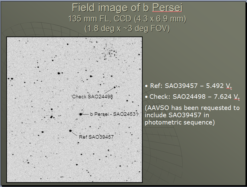

Carta Observación de b Persei
ojo al lio:  los números pequeños indican magnitud (sin el punto decimal),  los números grandes son designación Flamsteed (48 Per, 11 Cam, ...)
coordenadas J2000
variable b Persei = SAO 24531 = HD 26961RA: 04 18 14.62 , Dec: +50 17 43.7 mag.: V=4.598, B-V=0.054
Comparison star: λ per = 47 Per = SAO 24412,RA: 04 06 35.044 , Dec: +50 21 04.55 mag  V=4.285, B-V = -0.013
Check star: SAO 24512RA: 04 16 43.087 , Dec: +53 36 42.47mag.    V=5.19, B-V = -0.05
ref. cercana para DSLRSAO 39457  RA: 04 19 13.18 , Dec: +50 02 55.8V=5.456, B-V=0.219

Gracias por ampliar la información, Sebtor. Estos mapas nos irán muy bien porque no teníamos estrellas de chequeo para CCD. En la nota de la AAVSO dan para cámaras DLSR pero para CCD solo sugieren una de comparación.  OKOK

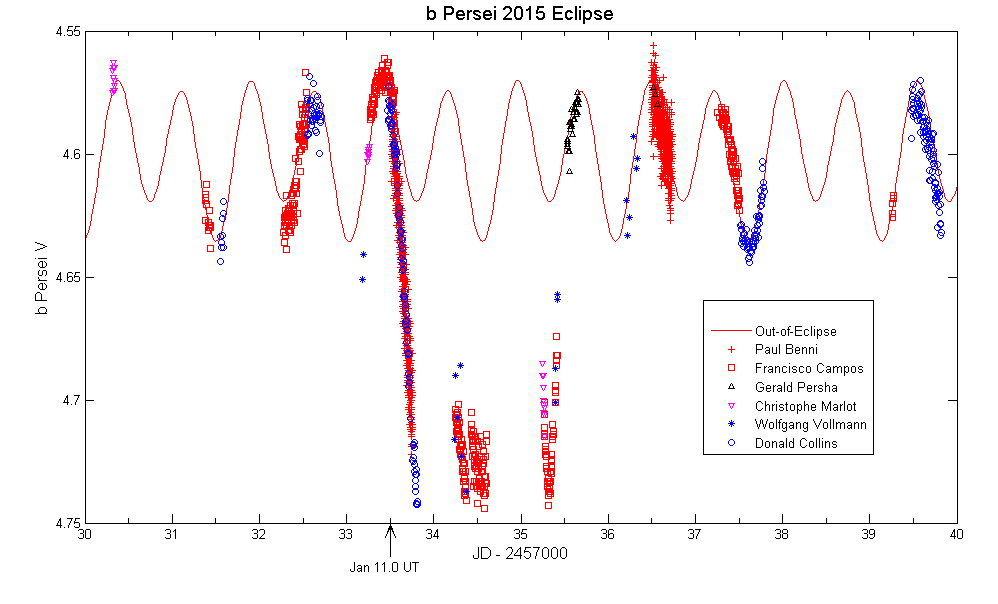

Creo que el eclipse ya ha comenzado.

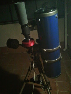

Llevo 3 días haciendo fotometría con el cacharrete formado por la Atik 314L+ y el Orion 50 Miniguider. Ni qué decir tiene que la calidad de imagen del buscador es nefasta. Solo ahora he comprendido lo que es la curvatura de campo de un refractor, pues estamos hablando de un 50/162, o sea f/3.2, exageradamente corto incluso para un Newton.
Anoche saqué la curva de abajo. Son poses de 20" como la que enseño, pero promediadas a 10, con lo que se logra una fotometría bastante buena, con una precisión de +/-0.005 mag que está muy bien dadas las circunstancias   Girar ojos
Sin embargo, como tenía a Goliath ocupado con otros menesteres, planté el 200 con la HEQ5 y trabajé con él en modo manual. Estuve haciendo seguimiento hasta las dos de la madrugada, cuando aún podría haber exprimido un par de horas más de fotometría. Si hubiese usado a Goliath, con el EQMod le podría haber indicado que continuase tomando imágenes hasta una determinada hora y que luego aparcase. Pero... con éste no podía ser, y bajo el riesgo de encontrármelo todo "p'abajo" a la mañana siguiente, decidí dejarlo estar por esa noche. Y en la fotometría provisional veía algo raro: comenzaba a perder brillo de una forma algo más rápida de lo que sería normal. Pensé...  pen_piensa7 ¿será el eclipse? ¿O será un tema de coeficientes de extinción, ya que la estrella estaba perdiendo altura?  hmmmm
Pues nada, que me fui a  a dormir
Y ahora he reemprendido las observaciones y me encuentro que está en mag. 4.74 cuando lo habitual es 4.60/4.65  el grito  con lo que sospecho que lo que vi ayer era realmente el inicio del eclipse.   crusaito
Demasiado me gusta dormir  a dormir a dormir a dormir a dormir a dormir

pues doy por acabada la campaña de observación de esta eclipsante tan peculiar. He reducido las observaciones y las he enviado a la AAVSO. El resultado puede verse en la siguiente gráfica, en donde se aprecia que el eclipse no duró 4 días sino solo dos.
Según se desprende, el eclipse comenzó la madrugada del día 11, justo cuando acababa de observar (el comentario de más arriba donde maldecía mis aficiones marmoteras). Por suerte, un americano estaba al quite y registró toda la caída. Pude observar durante los días 12 y 13, gracias a que la meteo se ha comportado, y la estrella seguía en el mínimo, aunque oscilando. A finales del día 13 el eclipse tocaba a su fin, y de hecho empecé a registrar el ascenso de luz pero... ¡la maldita mierda mediterránea pobló de nubes bajas el cielo y me privó de cubrir el evento!  tickedoff
Como se ve, la recuperación es muy rápida, porque pocas horas después otro observador ya la registraba en el máximo. En otras palabras, es una curva que recuerda bastante a la de los tránsitos exoplanetarios, pero de mayor duración. Y además se aprecia en el mínimo que las oscilaciones producidas por el sistema binario (la variable puramente elipsoidal) siguen, aunque la curva estará distorsionada en la medida que la estrella eclipsante vaya ocultando una parte u otra del sistema binario.
En mi opinión se ha echado a faltar más gente observando, pues solo hay observaciones de 9 personas, todas americanas o europeas, dejando sin cubrir la mayor parte de la curva. Pero claro, eso ya habría correspondido a asiáticos y no creo que estén por la labor, salvo quizás los japoneses.
En cuanto a mis resultados, bien, teniendo en cuenta que he usado el sistema de la foto (recuerdo que es un viejo Skywatcher 150/750 sobre una EQ5 sin Goto que he podido reciclar gracias al curro que se pegó Hidra engrasándola y poniéndola a punto colegui), en las noches buenas he logrado una fotometría francamente buena, pero otra vez vuelvo a sufrir de esos saltos fotométricos que se producen cuando debo girar la montura al paso por meridiano. A la larga deberé ir (digo yo que cuando esté acabada la Sagrada Familia, por lo menos Cheesy), a por una montura de horquilla, léase Meade LX200. Espero que Arne Henden no ponga el grito en el cielo y me haga repetir toda la reducción (está entre los que han participado).
En fin, quien piense que hacer fotometría es caro... veamos... una monturita EQ5 vieja sin goto... una CCD Atik 314L+ que bien podría haber sido una QHY6 de 2ª mano (200 €) pues tienen una precisión similar, un buscador de 50/162 (no llega creo a 100 €) o bien un 80/400, y un filtro de Johnson (120 €) ... y a comerse el cielo.

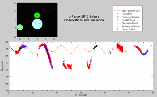

pues diría , que si que tiene que haber doble eclipse en esos datos
aquí sacarán la curva de la oscilación de flujo lumínico habitual, para ver como queda "el restado" durante el eclipse de C
felicidades por haberlo pillado

lo pongo bajo spoiler, pues es elucubración mía ... como juego o mas bien casi en formato pregunta
pero ya verás como acabarán obteniendo ese doble mínimo,  se vé en las características básicas de la curva,  tanto tiempo en mínimo con esas pendientes, no es natural, es las eclipsantes
(si es que no son otros casos, de fase total, grandes caídas ... otras condiciones )
(( en los puntitos rosas es donde debería haber un mínimo de la elipsoidal ... lo demás es un poco lo que se puede intuir, - con reservas - ))

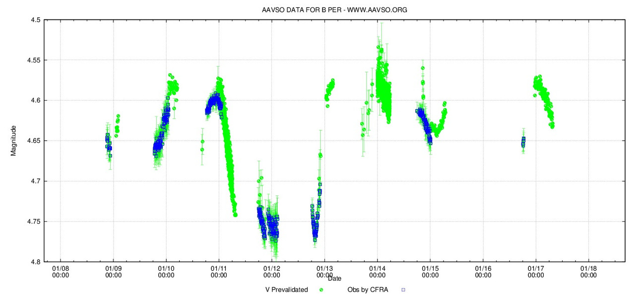

La AAVSO ha colgado en su página web el resultado final del eclipse. Y desde luego que el esfuerzo ha valido la pena.   ilusionado
