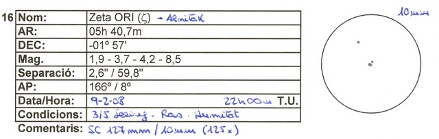

Hola Schacon,
Te adjunto la ficha que hice cuando observé Alnitak en 2008 con mi SC de 127mm:
Como ves, con mi ocular de 10mm que me daba en mi telescopio 125x, ya pude desdoblarla.
Pero no es tan fácil como pudiera parecer. Con Alnitak te encuentras con dos problemas debido a la cercanía de la componente B:
-Necesitas una noche con buena estabilidad atmosférica (seeing) para poder forzar aumentos.
-El gran brillo de la principal, magnitud 1,9, puede llegar a comerse a la secundaria que tiene más cerca.
Para lo primero, no hay más remedio que esperar a una buena noche. Y para lo segundo, si tienes dificultades con el brillo de Alnitak, puedes utilizar un filtro polarizador (si no tienes, también puedes utilizar un filtro lunar), para que te atenúe el brillo y puedas, de este modo, ver con más comodidad a la secundaria.
Ya nos contarás  OKOK
