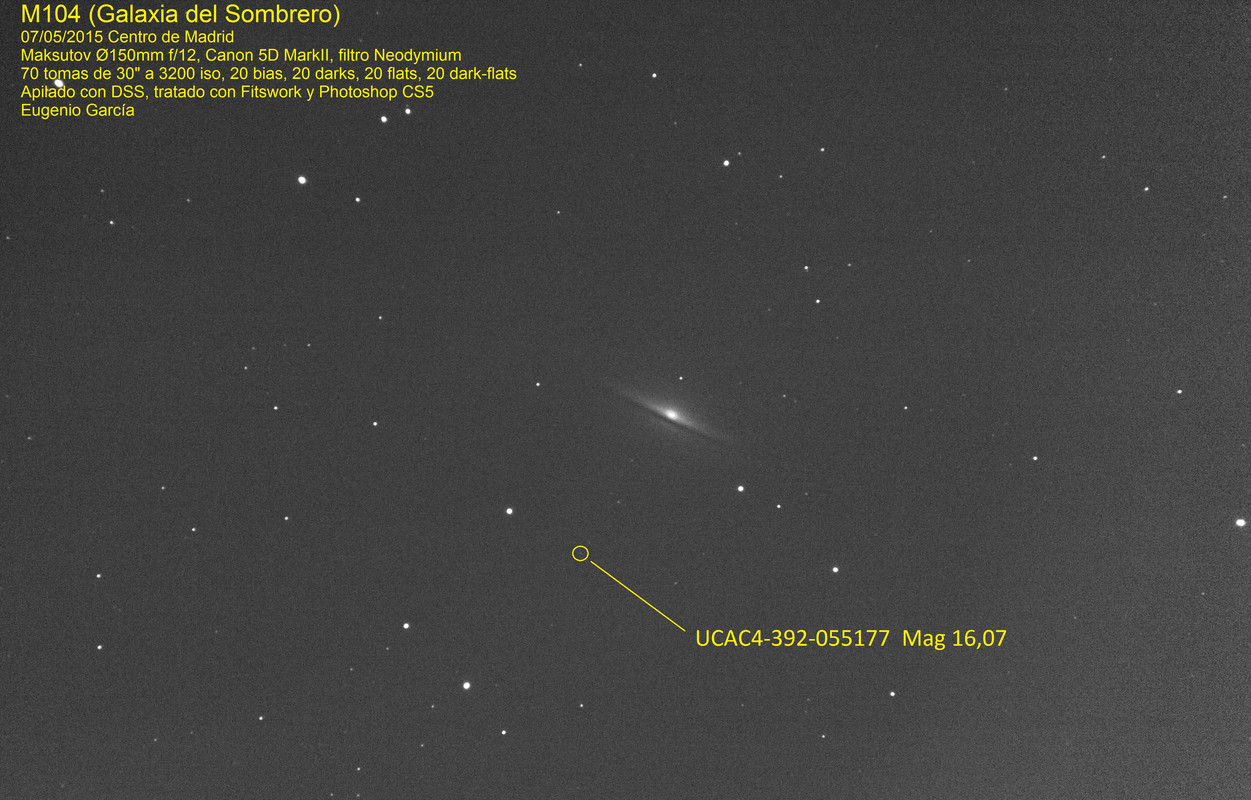

Ayer me propuse averiguar a qué magnitud podría llegar con mi equipillo desde el centro de Mordor ¡perdón! quise decir Madrid.
Tenía muchas cosas en contra: no tengo mucha idea de astrofotografía (estoy empezando), la contaminación lumínica, un telescopio no muy adecuado para cielo profundo, no tengo autoguiado en la EQ5, no veo la polar para alinear la montura, y de tratamiento de imágenes mejor no hablar  blush. A pesar de todo ello me lié la manta a la cabeza y apunte a la Galaxia del Sombrero (M104) y tras hacer muchas tomas cortas (sabio consejo que me dió Sergit, gracias compañero) y tras apilarlas y calibrarlas con el programa Deep Sky Stackker parece que llego a la Mag 16,07 según el Cartes du Ciel. No sé si el proceso lo he hecho bien, la estrella está en el límite y casi se confunde con el ruido de fondo pero creo que es la UCAC4-392-055177 aunque no estoy muy seguro  Huh?. La he señalado en la foto y también lo que dice Cartes du Ciel.

Esta fenomenal.  Con que equipo lo has hecho?

Para que luego digan que con un Mak no se pueden hacer astrofoto y que no vale para cielo profundo.
Enorme trabajo Eugenio.

A fin de mejorar la magnitud límite, se me ocurren los siguientes puntos.
- ¿Filtro Neodymium? Es un filtro destinado a planetaria en visual. No es un filtro anti contaminación lumínica. Mejor quitarlo.
- Aprovechar al máximo el seguimiento de la montura. Si puedes sacarle 1 minuto, mejor que 30 segundos. Y sin dudar, guiado necesario a esas focales.
- DSS también calibra y apila imágenes. A veces utilizar muchos softwares para una misma imagen, la empeora.
- El ISO no lo subiría más, ya que el ruido añadido no mejoraría la S/N
Llegar a magnitud 16 es todo un mérito desde el centro de Madrid y con tan sólo subs de 30segundos

Joer, vaya mérito.
¿Qué no harías en un buen cielo??.
Aumentar el tiempo de exposición sería fundamental y en el postprocesado jugaría más con los contrastes y brillos y con un mayor número de tomas.
Buen trabajo. Sonrisa

Gracias a todos.
A un novato en astrofoto como yo estos consejos me vienen de perlas .
Probaré lo del Neodymium Klaatu, la verdad es que en visual me funciona mejor que en foto, me oscurece aún más el cielo y añadido a la focal tan larga del telescopio pues hacen que reste algo de brillo ¿alguna recomendación sobre filtro antipolución?

Emili, difiero contigo en lo del filtro de Neodymium, si reduce algo la contaminación lumínica.
Primero la marca hace referencia a "Skyglow" en su caja (https://en.wikipedia.org/wiki/Skyglow)
https://www.baader-planetarium.com/pdf/neodymium_e.pdf
Y viendo el % de transmision en algunas lineas espectrales, puedes ver que la transmisión en la linea NA es muy baja(sodio baja presión), por lo que algo quita.
Líneas espectrales:
Hγ: 89.89%
Hg: 91.40%
Hβ: 93.05%
OIII:   89.84%
Hg:   91.90%
Na:   14.55%
Hg:   89.35%
Hα:   97.45%
SII:   93.13%
Estoy seguro que sin filtro el resultado seria peor.
