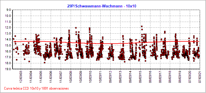

Outburst cometa 29P , uno de los estallidos más gordos de los últimos años.
añadidos al 1r post
curva box 10"x10" cortesía cometas-obs
http://www.astrosurf.com/cometas-obs/29P/multi.htm

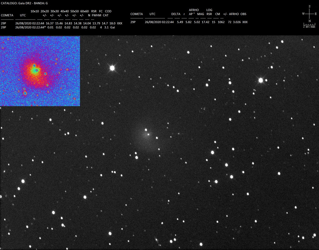

« respuesta #4 : Sáb, 29 Ago 2020, 12:22 UTC »
Imagen de hace unos días del 29P/ Schwassmann-Wachmann. Otro estallido más que ocurrió a finales de julio. La imagen tiene poca señal (240"x10 imágenes con el RC de 14") pero ya se ve el resultado de la onda expansiva.
Este cometa es increíble. Orbita entre Júpiter y Saturno en una órbita casi circular y, como señala "Cometas", presenta erupciones casi periódicas. Me pregunto qué pasaría si este cometa se colocase en una órbita interior a la terrestre porque es un bestiajo. Su núcleo se estima que mide unos 60 km de diámetro (Halley: 15 km en su eje mayor), así que si se colocase en el lugar del C/2020 F3 Neowise, el espectáculo sería total... siempre que no se desintegre.
